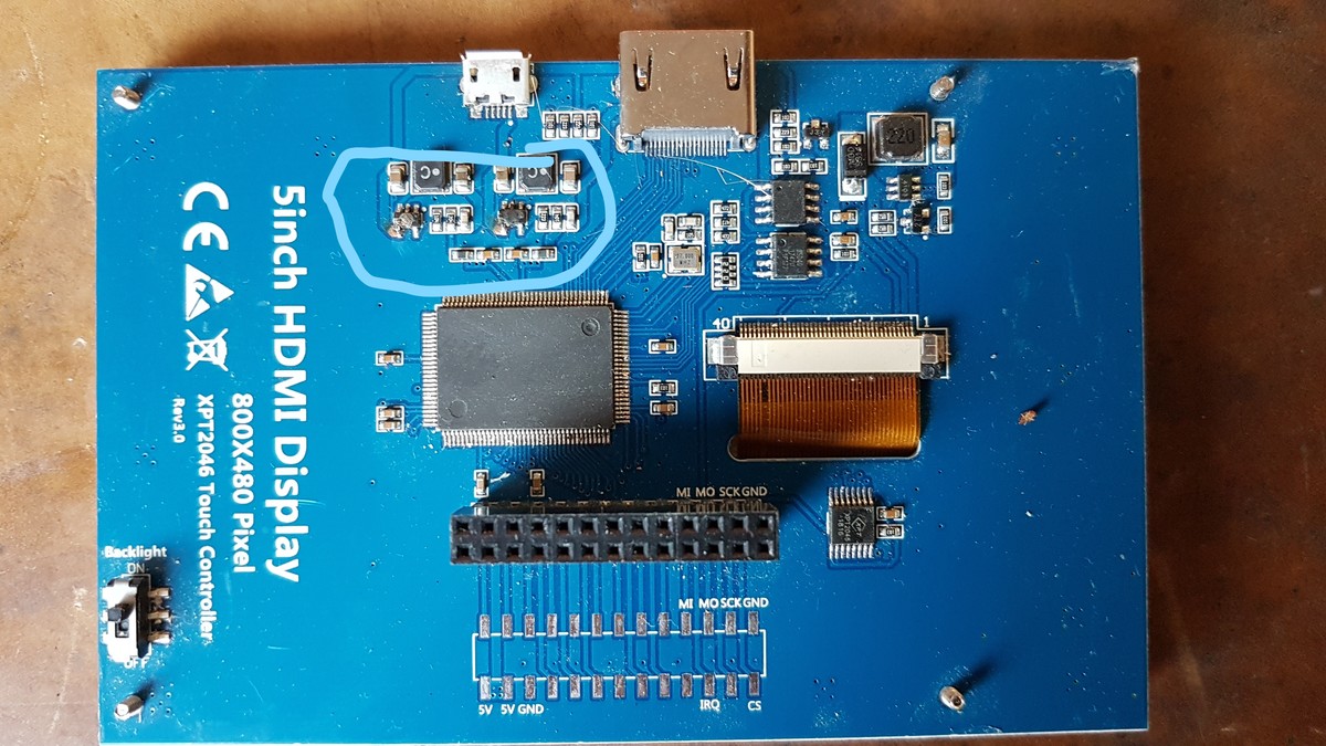

Hallo Freunde :-)
ich hab gerade mein 5Inch DHMI Display durch Überspannung wegen
Netzteilverwechslung getötet.
Zwei Spannungsregler? sind abgeraucht. Leider kann ich die Beschriftung
der Bauteile nicht mehr lesen...
Hat einer so ein Display und kann schnell für mich schauen, was da drauf
steht??
Vielen Dank vorab für die Hilfe!
Daten auf dem Display:
5inch HDMI Display
800x480 Pixel
XPT2046 Touch Controller
Rev3.0
wie bekommt man am Micro-USB eine Überspannung hin?
Wie sicher bist Du Dir, daß es den Controller nicht mit zerlegt hat?
Könnten übliche chinesischce Festspannungsregler für 1,x und 2,x Volt
sein, die Werte könnte man vermutlich mit dem Datenblatt des Controllers
rausfinden.
ok, gerade gesehen, daß man es auch über die Buchsenleiste versorgen
kann, trotzdem seltsam.
Ich habe mal ein kleineres durch Falschpolung abgeschossen. Der
Spannungsregler ist abgeraucht und der Controller war auch hin.
Gruß aus Berlin
Michael

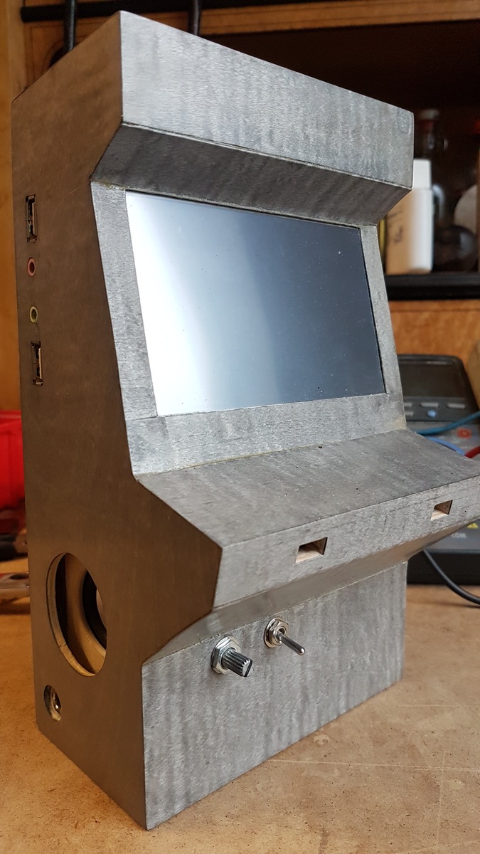

von Hans D. (hanserl)
Ich war am Basteln von dem Ding auf dem Bild und hatte eine zu hohe
Spannung eingestellt...
Leider haben die Freunde in China keine Beschriftung auf den
Controller..
von Frank K. (fchk)
Wahrscheinlich ist das Display selber noch in Ordnung und nur der
HDMI-RGB-Konverter abgeraucht.
Das Board selber ist möglicherweise nicht mehr reparabel, aber hier
bekommst Du eine neue Einheit:
https://www.buydisplay.com/default/5-hdmi-touchscreen-tft-lcd-module-display-vga-video-driver-board
Das gibts auch in einer Ausführung speziell für Raspberry Pi.
Die Konverterboards müssen mit den speziellen Daten des Displays
programmiert werden, d.h. Du kannst Dir nicht einfach irgendwo ein
Konverterboard kaufen, weil Du es nicht selber programmieren kannst.
fchk
ich glaub, ich versuch einfach mal Spannung auf den Controller zu
geben...
Hab ein Datenblatt gefunden, das passt glaub ich ganz gut...
http://monitor.espec.ws/files/rtd2662_spec_brief_0702_171.pdf
Glaubt ihr, es reicht, den Controller mit 3,3 und 1,8V anzustuern?

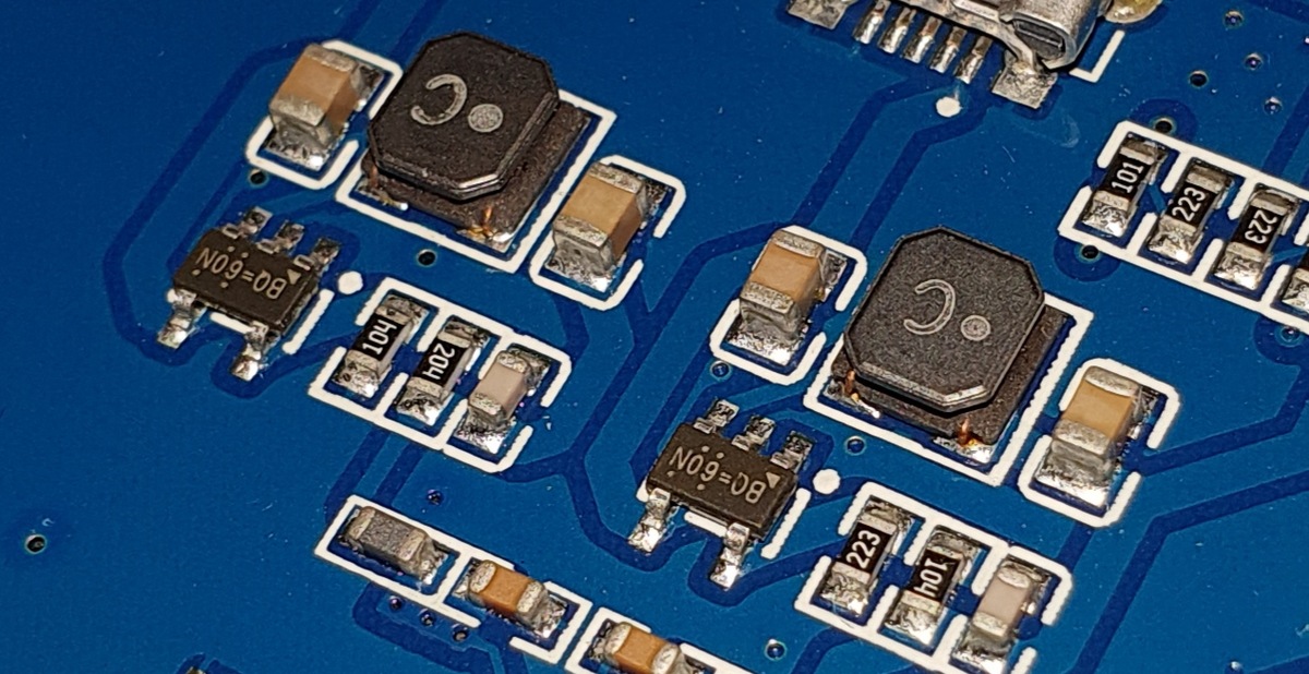

Ich tippe auf RTD2660 oder Nachfolger.
von Aaron C. (Firma: atcnetz.de) (atc1441)
Bitte sehr.
Beides sind BQ=60N
Main chip ist ein RTD2660

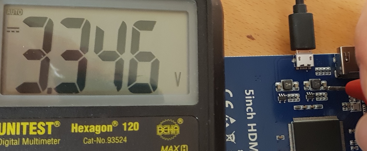

Vielen Dank! Super!
Leider find ich keine Daten...
aber kann das sein, dass das 5v Regler sind und vor den Controller
Spannungsteiler hängen??
Siehe fotos
von Harald (Gast)
Der hier könnte vom Pinning her funktionieren, nur den EN Pin kann man
nicht ganz nachverfolgen.
http://www.ti.com/lit/ds/symlink/tlv62565.pdf
Ansonsten auch bei LCSC.COM suchen mit Step-Down bzw. Buck und SOT23-5
oder auch SOT25. Da wirst du fast jeden nehmen können, der 5V in und
min. 1.8V Out kann. Pinning muss natürlich passen. Da gibt es zig
Modelle ab 5 Cent.

von Harald (Gast)
Stimme ebenfalls zu, vermutlich ist mehr defekt. Vielleicht hat er aber
auch Glück gehabt.
Meine Vorgehensweise wäre diese:
1. Neues Display, damit es weitergeht.
2. 5, 3.3 und 1.8V anderweitig einspeisen und schauen, ob noch was geht.
3. Bei Gelegenheit genannte Schaltregler mitbestellen und tauschen.
4. Über Ersatzdisplay freuen oder über investierte Zeit ärgern.
