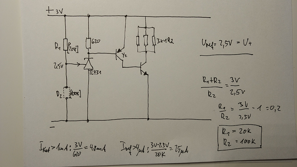

ich hab hier einen Supercap mit einer 'schutzschaltung', also eine
Balancer Schaltung im Einsatz. Das ganze erfüllt seinen Zweck und
funktioniert soweit.
Ich habe jetzt den Kondensator durch einen neuen ersetzt und zwar einen
3V Typ. (vorher waren es 2.5V wo die ganze Schaltung durchgeschaltet
hat)
Jetzt wollte ich die Schaltung motifizieren, dass die nun bei ca 3V
anfängt einzugreifen. Wenn ich mich nicht vertan habe ist das ein TL431,
der über Treiber pnp-Transistor einen npn schaltet. Ich sehe dass so,
dass auf dem Board sogar pads vorgesehen waren, um am ref-Eingang einen
Spannungsteiler zu bauen.
Das kuriose ist: Wenn ich mit Labornetzteil und Strombegrenzung an das
Board gehe, sind es immer noch genau 2.5V wenn Strom anfängt zu fließen.
Am ref Eingang kann ich eine ensprechend geringere Spannung messen.
Im Datenblatt ist ein Diagramm, da sieht man dass schon einige 10 uA
fließen wenn man noch recht weit von der 2.5V Grenze weg ist. Aber die
müssten doch auch ohne Spannungsteiler an ref Probleme machen.
Also meine Frage: Was ist da los? Warum schaltet die Schaltung auch bei
Spannungsteiler wieder genau bei 2.5V um und wie mache ich es, dass sie
sich bis knapp unter 3V Zeit lässt?
dankööö!
P.S. bitte keine gut gemeinten Ratschläge, einen Akku zu nehmen. Es geht
mir jetzt auch absolut darum, dass Problem zu verstehen und die Schose
ans laufen zu bringen. Danke!

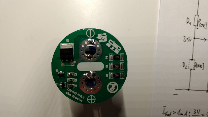

Vielleicht handelt es sich bei deiner Spannungsreferenz um einen LM385.
Der erzeugt immer 2,5 Volt und lässt sich nicht einstellen! Das Layout
dagegen ist auch noch für andere Schaltungen geeignet.
Also auf dem IC kann ich 43 lesen.

Gimli schrieb:
> vorher waren es 2.5V wo die ganze Schaltung durchgeschaltet hat)
Nicht mit einem TL431.
Der geht mit K nicht tiefer als Ref-0.6V weil zwischen Ref und K eine
Diode in Leitrichtung liegt.
Schon gar nicht wenn früher ein TL431 ohne Spannungsteiler verbaut wad,
dann muss Ref und K verbunden sein.
Erst oberhalb von 2.5V, so 2.6 bis 2.7, kann er also dem PNP Basisstrom
geben.
Das heißt also ich habe den Schaltplan falsch analysiert, oder es ist
einfach ein anderes IC?
Denn ab 2.5V fließt Strom bei dem Teil
Danke euch und gute Nacht :-)
Kennt einer folgende Boards, oder hat direkt eine Eingebung welche
Schaltung da arbeitet?
https://www.ebay.de/itm/2-4X-6-String-2-7V-500F-Super-Capacitor-Protection-board-100F-120F-220F-360F/173817971346?ssPageName=STRK%3AMEBIDX%3AIT&var=472506062219&_trksid=p2057872.m2749.l2649
ich kann beim reinzoomen nichts auf den ICs erkennen. Sind nur 3 Chips
in SOT23, da kann ich nichts mit anfangen.
Was könnte dahinter stecken?
