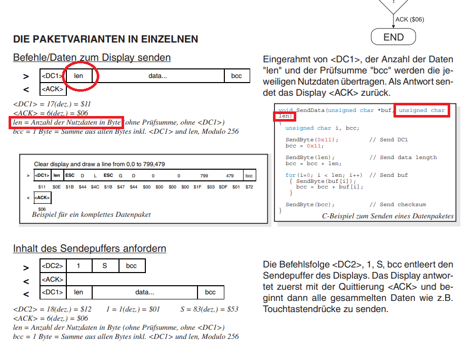

ich habe ein TFT EA eDIPTFT70-A und benutze es schon recht lange. Bei
dem TFT gibt es die Möglichkeit, Bilder über die serielle Schnittstelle
an das TFT zu übertragen und dann anzuzeigen. Hier habe ich etwas
Verständnisschwierigkeiten:
Laut Datenblatt ist der Befehl hierbei wie folgt:
ESC | U | L | xx1 |yy1 | G16-Bilddaten
Per Protokoll muß zuvor "DC1" und die Länge gesendet werden. Am Ende des
Protokolls noch BCC.
Die Länge ist eigentlich nur 1 Byte, dann kann es eigentlich nicht die
Länge inkl. der G16-Daten sein (sonst wären es ja nur Mini-Bilder). Und
muß BCC nach den Bilddaten kommen oder zuvor?
Leider habe ich keinen Beispiel-Quellcode in C gefunden.

Habe folgendes im Datenblatt gefunden:
"Die Anzahl (len) der Rohdaten pro Paket kann max. 255 Byte betragen.
Befehle die größer als 255 Byte (z.B. Bild laden ESC UL ...) müssen auf
mehrere Pakete aufgeteilt werden. "
Aber wie weiß das Display, daß noch weitere Daten kommen und die
Bilddaten am Ende alle gesendet wurden?

Auch das ist klar erklärt:
*** Zitat:
mehrere Pakete aufgeteilt werden. Alle Daten in den Paketen werden
nach korrektem Empfang von EA eDIP wieder zusammengefügt.
*** Zitatende
Also einfach das 1kb große G16-Bild in 4 Blocks a 255Byte verpacken,
jeweils ein dc1 len xxx bcc drumzu und los.
