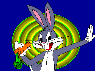

das TFT-Display eDIPTFT43-A liefert bei der Hardcopyfunktion Bilder im
G16-Format (ein Demobild im Anhang). Es gibt vom Displayhersteller einen
Bildeditor, mit dem man die Bilder öffnen und als Bitmap (*.BMP)
speichern kann. Dieser Zwischenschritt ist etwas lästig...

von Martin M. (martin69)
anbei die Demodatei als BMP (es handelt sich um ein Demobild des
Displayherstellers).
Nachtrag: Das Forumprogramm hat aus dem BMP ein PNG gemacht. Nun das BMP
als Textdatei (Datei umbenannt)
Habe es nun fast geschafft:
Die Daten aus dem Display kommen nicht in RLE codiert raus, das macht
die Sache einfacher. Wenn man eine Zeile scannt, deren Pixelanzahl ein
Vielfaches von 4 ist, sind die Daten bei BMP und G16 identisch. Man muß
nur das Bild zeilenmäßig von unten nach oben scannen, da das Bild sonst
auf dem Kopf steht.
Bisher habe ich folgendes getestet:
* blaues Bild mit ein paar einzelnen farbigen Pixeln auf dem Display
ausgegeben
* BMP-Header vom AVR auf der Schnittstelle zum PC ausgegeben
(Längenangaben usw. sind bisher noch fest im Programm hinterlegt)
* die obersten 2 Zeilen "gescannt" und über den AVR auf der
Schnittstelle zum PC ausgegeben. Die Ausgabe erfolgt direkt, der
Zwischenschritt über das externe RAM wird nicht benötigt.
Geht bisher prima. Nächstes Wochenende werde ich versuchen, die
restlichen Zeilen auf der Schnittstelle zum PC auszugeben. Mal sehen wie
das mit den Farbangaben im Header des BMP ist. Ich befürchte, man muß
dort alle Farben definieren, die in dem Bild vorkommen.
