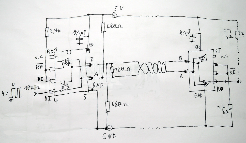

Der Aufbau müsste richtig sein, die Verkabelung ist auch mehrfach
überprüft, aber das 10 kHz- Rechtecksignal mit 4 Volt Amplitude wird
zwar vom Sender verarbeitet und auf dem Bus - einem 2 m langen,
verdrillten Kabel, auch GND durchgeschleift - übertragen, aber der
Empfänger gibt nichts raus. Bitte auch die Pegel auf dem Foto des
Digi-Schirms betrachten. Betriebsspannung ist 5 Volt. Was stimmt da
nicht?
Grüße, wilhemT
OP #6042268
Helmut -. schrieb:
...miss doch mal die Spannungen am Kabel.
Der Low-Pegel beider Leitungen (a,b)liegt bei 1,27 Volt, der High-Pegel
bei 3,7 V.
Die Frage nach den "Chipchen": Beides sind Max485.
Könnte es sein, dass der Low-Pegel zu hoch ist? Habe schon den Pull-Up-R
an diesem Zweig entfernt, das ergibt aber keinerlei sichtbare
Veränderung.
Grüße, wilhelmT

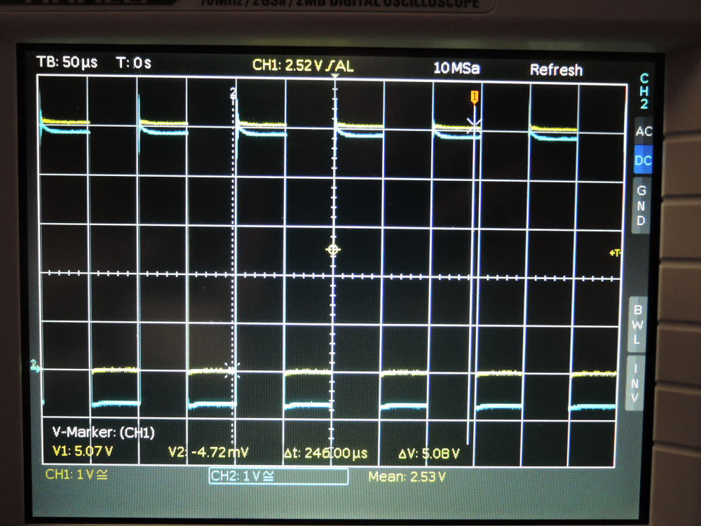

OP #6042486
Jetzt klappt es! Habe gegrübelt und dann den Spieß mal rumgedreht, also
das Signal vom Frequenzgenerator (FG) dem "rechten" Max zugeführt, also
die Funktionen der beiden Maxe schlicht anders rum genutzt. Ohne weitere
Ähnderungen - is klar, die RE- und DE-Potentiale schon - klappte es
sofort.
Das gelbe Signal ist das orig am FG abgegriffene, und das blaue ist das
nach dem Durchlauf durch die ganze Kette. Ein wunderschönes
Ausgangssignal mit voller 5 Volt-Amplitude, und das im Bereich von 1 Hz
bis 1 MHz. Bei letzterem gibts oben Überschwinger, aber die Flanken sind
nach wie vor klasse.
Da muss der eine Receiver bei den ersten Übungen im Drahtverhau der
fliegenden Leitungen seinen Dienst quittiert haben. Na gut, jedenfalls
danke für eure Hilfe, auch für den zuletzt eingereichten Schaltplan, der
sicher manch anderen auch noch nutzen kann.
Grüße, wilhelmt

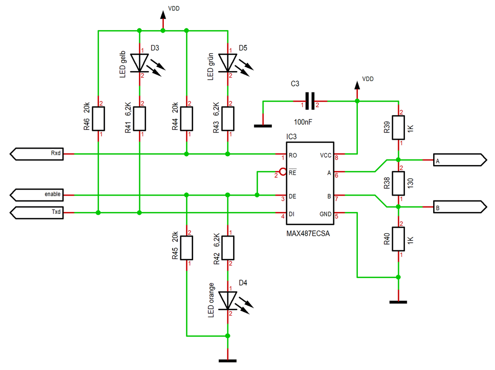

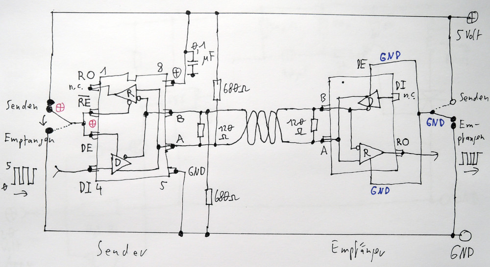

OP #6043046
Der eine Max war wirklich defekt. Nach dem Ersetzen durch einen Neuen
läuft die Kommunikation auch in beide Richtungen.
Mein Schaltbild habe ich überarbeitet. Worüber ich nach dem ersten Lesen
des Datenblattes sehr gegrübelt hatte, und mir das dennoch nicht klar
war, ist einfach handzuhaben: Die beiden Steueranschlüsse am jedem
Max485 werden beim Sender gemeinsam auf Plus gelegt, beim Empfänger
gemeinsam auf GND, beides ohne Vor-R. Wichtig ist jeweils der Abblock-C
von 0,1 µF Keramik ganz dicht an den Versorgungsanschlüsse der Maxe.
So funktioniert die Übertragung nun gut.
Grüße, wilhelmT
