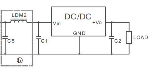

ich möchte gerne einen Schaltregler verwenden, komme aber mit den
Schaltbild nicht zurecht. Die Induktivität des Eingangsfilters ist mit
einen waagerechten Strich gekennzeichnet.
Weis irgendjemand, was das für eine Induktivität sein soll?
Ferrit beat, Eisenkern, magn. Kern ?????
Grüße
Frank

Das steht im Text zum Schaltbild. Im Zweifelsfall in der Stückliste.
Einfach mal lesen?
Der Strich steht allgemein für einen Kern. Aber weder die Kernform noch
das Material gehen aus dem Schaltbild hervor.

Das ist aus den Datenblatt eines CUI Schaltreglers.
Ich habe keine weiteren Infos im Datenblatt.
Zu den Eingangsfilter habe ich allerdings noch eine Frage:
Beim Anlegen der max. Spannung des Schaltreglers wird durch den
Reihenschwingkreis kurzfristig diese maximale Eingansgsspannung
überschritten. Bspw. Umax 36 V ---> ~ tatsächliche Spannung im
Einschaltmoment ca. 50 V.
Muss dazu noch ein Supressordiode oder ein Varistor dazukommen?

> LDM2: 12µH
> https://www.cui.com/product/resource/vxo78-500.pdf
Die Beads sollten auch für gut 1 MHz geeignet sein. Schau mal bei Würth
nach. Der EMC RECOMMENDED CIRCUIT sollte schon Oberwellen bis 20 MHz
dämpfen können.
Kann nicht schaden.
Wie wurde das gemessen? War bei dieser Messung die Masseklemme direkt
am Massepad des Schaltreglers? Was passiert, wenn du bei dieser Messung
die Spule durch eine Drahtbrücke ersetzt?
> überschritten.
Passiert das beim Anlegen einer Spannung aus dem Labornetzteil?
Schaltest du später im echten Leben die Versorgung auch steilflankig
auf? Oder kommt die deutlich langsamer steigend aus einem Netzteil?
