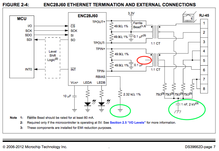

Plane gerade ein Mikrocontroller-Hutschienengerät mit Ethernet und 230V
Spannungsversorgung.
1.Frage:
Beim MagJack ist ein anderes Masse-Symbol (grün) und nicht GND von der
Schaltung eingezeichnet, sollte man das direkt auf PE vom Netzteil legen
wenn man ein Kunststoffgehäuse hat?
Bei geschirmten TP-Kabeln könnten da doch Ausgleichsströme fließen?
2.Frage:
GND von der Schaltung auch mit PE verbinden (direkt)?
3.Frage:
Warum ist die Mitte vom Übertrager nur bei TPOUT verbunden und nicht bei
TPIN (roter Kreis)?
Bei 50Hz und 2.2nF werden die sich schon in Grenzen halten.
Warum nicht? Kommt halt drauf an, was da sonst noch so dranhaengt...
> TPIN (roter Kreis)?
Weils so im Datenblatt steht (Ein und Ausgaenge koennen durchaus
unterschiedlich zu beschalten sein. Anscheinend kann das Ding kein
Auto-MDI-X.
