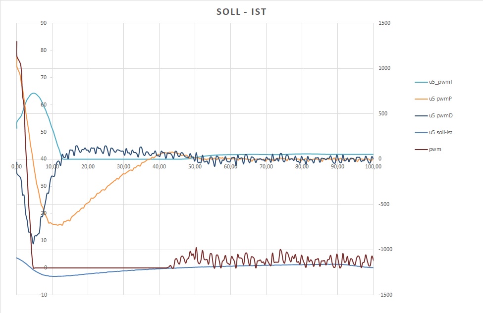

für ein spezielles Messinstrument muss ich die Temperatur von
Heizwiderständen auf eine konstante Temperatur regeln. Die
Wärmekapazität des Systems ist für eine klassische Heizungsregelung sehr
schnell und die Wärmekapazität des Systems relativ gering. Die
Regelparameter der PID-Regelung wurden aus der Sprungantwort berechnet
und sind grundsätzlich bereits ausreichend schnell. Die Sprungantwort
wurde bisher über einen positiven Sprung (0 auf 100%
Heizungsaussteuerung) aufgenommen.
Mein Problem ist nun aber, dass die Regelung speziell bei sinkenden
Änderungen der Solltemperatur sehr viel langsamer nachregelt als bei
steigenden. Das ist grundsätzlich auch verständlich, dass ich ja nur
heizen und nicht kühlen kann. Bei sinkenden Temperaturen schwinkt die
Regelung daher etwas über und das würde ich gerne optimieren.
Meinem Versändnis nach ist das größte Problem, dass ich nicht kühlen
kann und die Regelung daher zwangsläufig mehr überschwingt.
Hat jemand von euch eine Idee, ob man solche Regelung grundsätzlich
anders auslegen kann oder ob es Möglichkeiten gibt so eine
Heizungsregelung weiter zu optimieren?
Danke schonmal

ich glaube dein Problem ist dass du dein System mit ein Positiven
Sprungantwort identifiziert hast. Dadurch sieht du nur die Parameters
die beim Heizen spielen. Wenn du dein System auch mit Abkühlen
identifiziert, siehst du vermutlich ganz andere Werte. Sprich die Werte
die wegen passiver kühlen kommen.
Die 2 Identifikationswerte würde dann natürlich auch 2 PID
Parametersätze bilden.
Leider kann ich dir keine komplette Lösung geben nur Ideen. Aber ich
meine du brauchtest einen PID Regler der zwischen 2 Parametersätzen
schalten kann, je nach dem ob du aktiv Wärme einführst oder passiv Wärme
verlierst. (Vorausgesetzt du möchtest weiterhin mit einer PID Regler
arbeiten).
So ein umschalten würde dann dazu führen dass du in beide Zustände
optimal regulieren kannst.

Hast du wirklich einen D Anteil benutzt? Halte ich hier für unnötig und
macht den Regler nur komplizierter und im schlimmsten Fall instabil.
Zu deinem Problem, hast du den Integralanteil begrenzt? Es könnte sein
dass dieser zu stark anwächst und es dann zu lange dauert bis er wieder
abgebaut ist.

Danke für die schnelle Antwort und deine Ideen.
Die Sprungantwort vom Abkühlen aufzunehmen klingt plausibel. Allerdings
vermute ich, dass das Umschalten sich nich so einfach implementieren
lässt. Selbst beim Heizen gibt es ein kleines Überschwingen, weil die
Temperatur kurz über die Zieltemperatur hinaus geht.
Ich werde mal versuchen den Regler rein auf die Abkühlungskurve
auszulegen. Vielleicht ist das Einregeln ja immer noch schnell genug.

Wie du schon richtig erkannt hast ist heizen und abkuehlen etwas
unterschiedliches.
1. Versuch den Temperaturfuehler nahe an dein Heizelement zu bringen
damit deine Totzeit klein wird.
2. Dein System wird sich beim dauerhaften einschalten der Heizung auf
eine Endtemperatur einstellen. Dir wird auffallen das sich eine
Temperatur die 80% dieser Endtemperatur betraegt wesentlich besser
regeln laesst als eine die nur 10% ist. Daher empfiehlt es sich das
Heizelement so auszulegen das es nicht extrem ueberdimensioniert ist.
3. Den unteren Bereich kannst du dann in den Griff bekommen in dem du
mit mehreren Parametersaetzen fuer den PID-Regler arbeitest je nach dem
wo du hin willst.
4. Versuche Extremfaelle wie 10% der Maximaltemperatur zu vermeiden.
Geht das nicht dann musst du vielleicht wirklich ueber einen aktive
Kuehlung nachdenken.
5. Linearisieren!

Den Wind-up habe ich berücksichtigt. Ich habe den I-Anteils auf positive
Werte begrenzt um derartige Effekte komplett zu eliminieren.
Bei meinem System sind die Zeitkonstanten zwischen Heizen und Abkühlen
leider gravierend anders. Das Umschalten zwischen den beiden
Parametersätzen ist mir immernoch nicht ganz klar.
Ist das wirklich praktikabel?
Ausgehend von welchen Bedingungen soll die Umschaltung stattfinden? In
jeder Regelschleife abhängig von der Regelabweichung (bei positiven
PID-Heizen bei negativen PID-Abkühlen)?

Allenfalls ist noch nicht aufgefallen dass der Regler noch einen
zusaetzlichen Parameter benoetigt. Das waere den Steuerungsparameter,
welcher besagt welche Heizleistung du benoetigst, um das System auf der
Temperatur zu halten. Dieser Wert ist nur von der Temperaturdifferenz
zur Ungebung abhaengig. Zu diesem Wert zaehlst du die PID Werte hinzu.
#6044330
Bei genauerer Betrachtung eines PID bei Heizungsregelungen faellt auf,
dass der P schliesslich auf Null geht und der I die Heizung uebernimmt.
Man laesst also den I die Arbeit machen, was Zeit bedeutet.
Dabei ist dieser Wert, welcher der I Anteil bringt eine Funktion der
Differenz von Heiztemperatur zu Umgebungstemperatur. Diesen Wert kann
man in eine Steuerfunktion einfliessen lassen :
Stellglied = Steuerfunktion(T)+ P + I + D
mit
P = p-faktor * Fehler
I = I + i-faktor * Fehler
D = ..
Und macht den Regler schneller, da der I Anteil nicht erst muehsam
aufintegrieren muss.
