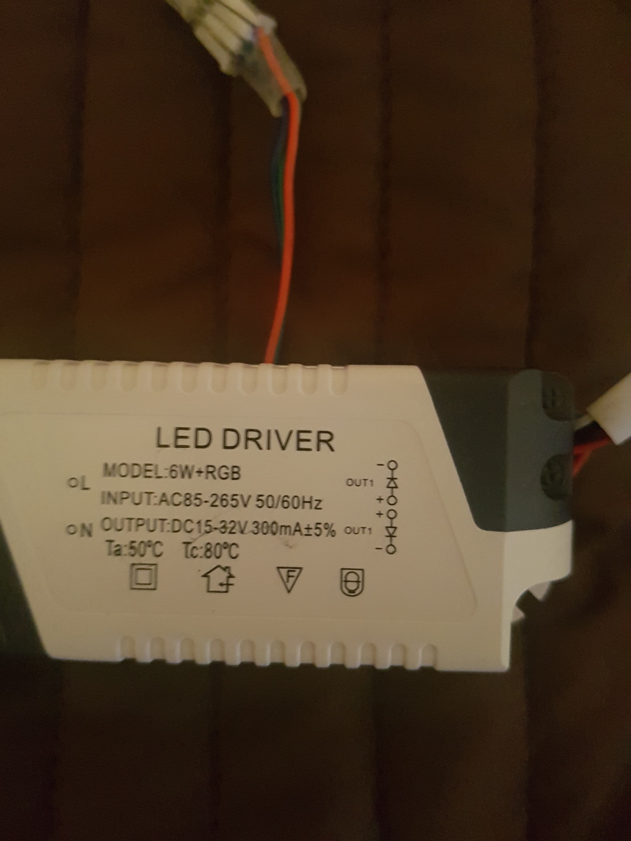

Hallo Zusammen ,
Ich habe auch das Problem , das beim Ein und Ausschalten des
Lichtschalters , jedes mal eine andere Farbe eingeschaltet wird.Die
Einbaustrahler bestehen aus einer 6 Watt Weißlampe Innen und 3 Watt RGB
Außenring.
Gibt es eine Möglichkeit etwas nachzurüsten ?
 Würde es was bringen Den Lichtschalter gegen einen Dimmerschallter (
Drehrad auszutauschen ( wenn man auf niedrigste Lichtstärke dreht ,
Leuchten die Lampen wahrscheinlich immer noch oder ?)
Kann mir jemand weiter helfen , wäre nett ;)

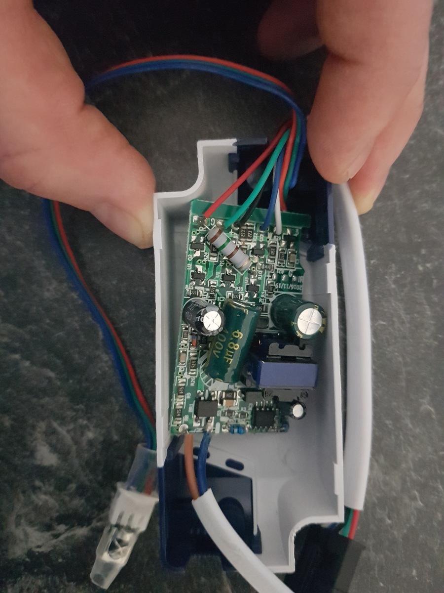

Gast #6043097
Vermutlich nur durch Austausch der Ansteuerung. Zum Innenleben des von
Dir fotografierten Gerätes wird man höchstwahrscheinlich keine Infos
bekommen.
Wenn da ein leerer Platz für ein Eeprom 93?46 oder 24???? drinne wäre,
hättest Du schon großes Glück.
Ein Dimmer wird irgendwas Unvorhersehbares anrichten. Das muss aber
nicht nützlich sein und falls doch, weiss man weder wie noch warum und
ob das so bleibt.
Gast #6043127
OK mache ich nachher mal ;)
Ich habe auch schon bisschen rum gestöbert , finde aber keinen anderen
LED Driver mit 6W + RGB (mit Memory) . Sonst könnte ich den ja zur Not
austauschen.
