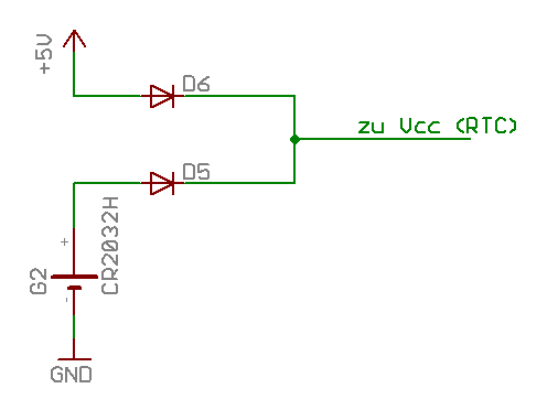

Salut,
ist wahrscheinlich eine "Arduino" Frage, aber warum gibt es sog.
"Battery Backup Switches", die automatisch von der PSU Spannung (z.B.
5V) auf eine Batteriespannung (z.B. 3V) umschalten, um z.B. einen RTC
"am Leben" zu erhalten, sobald die Primaärspannung wegbricht - also das
Gerät ausgeschaltet wird?
Ich meine hier z.B. den ICL7637:
https://eu.mouser.com/ProductDetail/Renesas-Intersil/ICL7673CPAZ?qs=sGAEpiMZZMsfD%252BbMpEGFJeOX5v5g90nkwtdL5vuKUz0%3D
Es geht doch auch wie auf dem Bild (s.Anhang).
Wo liegen die Vorteile in einem IC für > 2,-€ ggü. zwei Dioden?
Merci.

HildeK schrieb:
> Die Dioden haben einen Spannungsabfall, der manchmal nicht akzeptabel
> ist.
Stimmt.
Falk B. schrieb:
> Das ist die Triviallösung.
Dachte ich mir ;-)
> Es geht auch anders und preiswerter, z.B. so.
> Beitrag "Re: Spannungsumschaltung für MC"
Herzlichen Dank! Lese ich mir gleich durch.
