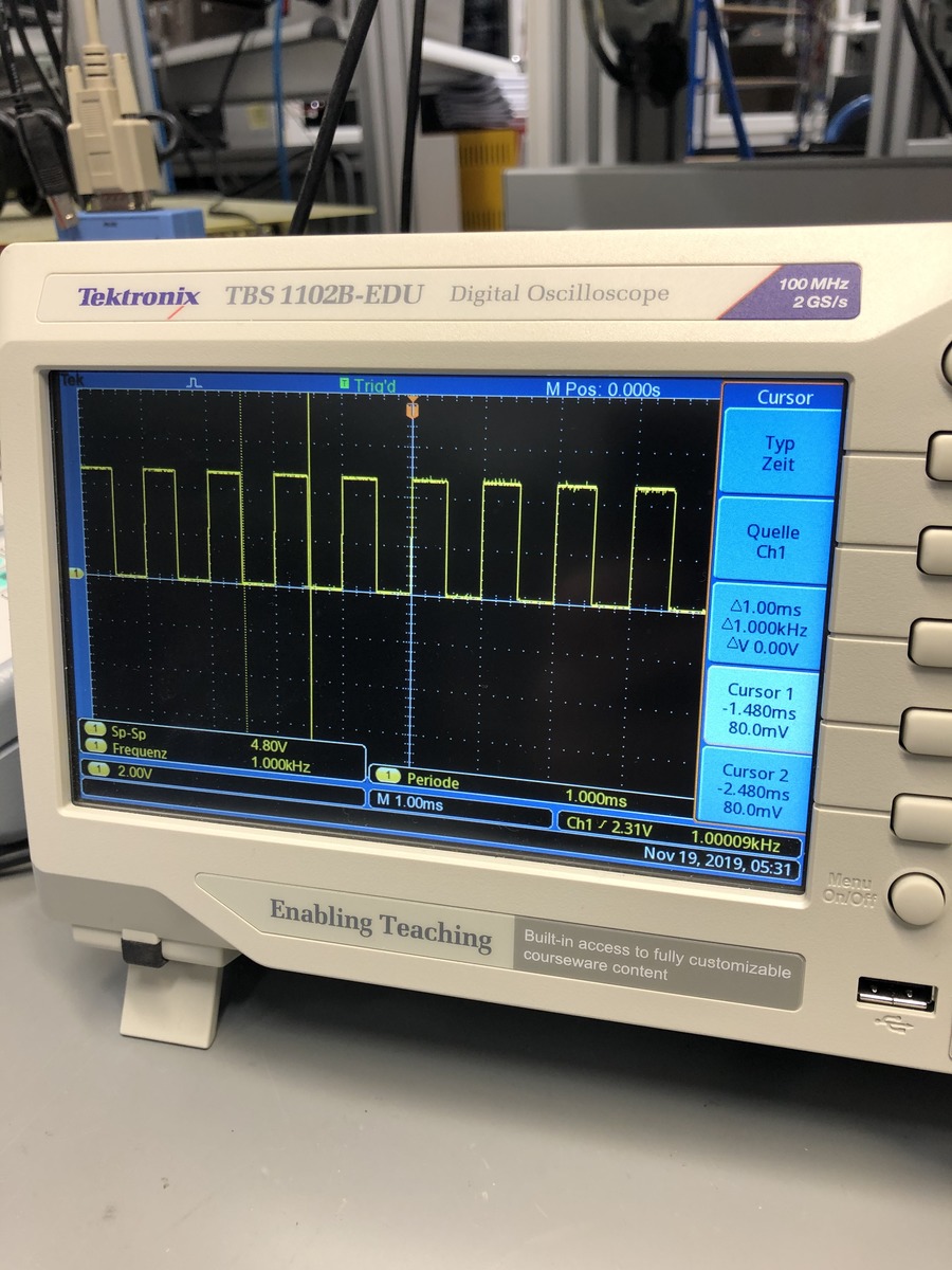

Sollte er jede Millisekunde in die ISR laufen.. Nun toggle ich eine LED
und messe das ich eine Amplitude von ~520us habe..
Was verstehe ich falsch?
Ja, Amplituden haben eine Höhe, nicht Zeit. Die meinst wohl eine
Pulsbreite.
Bei 16 MHz dauert ein Timer-Takt 1/16000000*64 = 4µs
124 ∙ 4µs = 496µs
Das passt also ungefähr. Oder hast du eine andere Taktfrequenz als
Systemtakt?

Auf dem Quarz kann man natürlich keine Frequenz ablesen.
TimerNoob schrieb:
> Anbei mal ein Foto.
Wo ist jetzt dein Problem?
Du hast 500µs Intervalle programmiert und sie auch bekommen. Das zeigt
dein Oszilloskop an. immer abwechselnd 500µs LOW und 500µs HIGH.
TimerNoob schrieb:
> In den Fuses steht er auf 8MHz, wenn ich ihn auf den internen RC Oszi.
> schalte, läuft er deutlich langsamer
Moment mal. Der interne Oszillator hat 8 MHz. Mit der CLKDIV8 Fuse kann
er der Takt (egal ob intern oder extern) durch 8 geteilt werden.
Wenn der Mikrocontroller mit dem internen Oszillator nur halb so schnell
läuft, wie mit dem externen, dann hat der externe Oszillator
logischerweise die doppelte Taktfrequenz, also 16 MHz.
16 MHz ist bei Arduino Modulen die übliche Bestückung. Meistens ist das
bei den billigen Modulen übrigens nur ein Keramik Resonator - weniger
genau als ein Quarz.
Und das passt zu deinem zuerst genannten Code und deinem Messergebnis.
Ergo: Da ist kein Problem. Wenn du andere Intervalle wolltest, musst du
wie gesagt den Wert im OCR1A Register ändern.

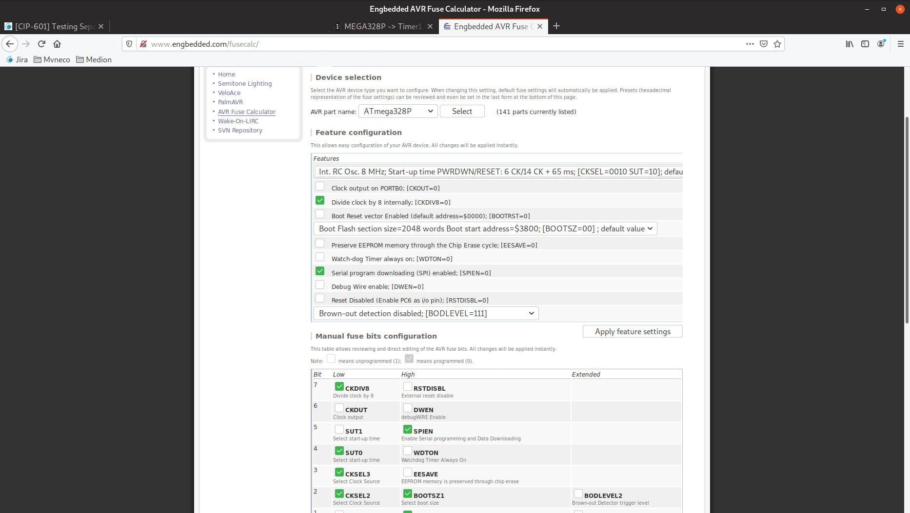

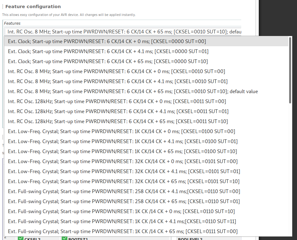

TimerNoob schrieb:
> CLK Fuses [...] Was bewirken diese Einstellungen?
Datenblatt!
Vielleicht hilft dir auch eine Gui zum Fuses setzen, wie der im Atmel
Studio weiter?
TimerNoob schrieb:
> Wozu stellt man genau die CLK Fuses ein? Wenn man 8MHz eingestellt hat
> ihn dann aber auch mit 16MHz betreiben kann?
Nochmal: Man kann nicht 8MHz einstellen.
Du kannst da drei Sachen einstellen:
1) Die Quelle, das ist entweder der interne 128 kHz Oszillator, oder der
interne 8 MHz Oszillator oder eine externe Quelle.
2) Die Startup Time (SUT) gibt dem Oszillator Zeit, sich einzuschwingen.
3) Mit CLKDIV8 kann die Taktfrequenz (egal aus welcher Quelle) durch 8
geteilt werden.
Guck Dir das mal im Engbedded Fuse Calculator an (Anhang).
