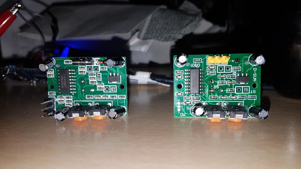

Ich habe eine ältere Version ohne die Jumper und die neueren mit
Jumpern.
Das Problem ist, dass die neue Version direkt nach Beendigung der
Bewegung und dem abschalten der 3,3Volt, etwa 4 bis 5 Sekunden braucht
bis die neue Bewegung wieder ausgegeben wird.
Also keine Bewegung mehr - pin geht auf LOW - neue Bewegung wird
regestriert aber erst nach 4-5 sek. geht pin wieder auf 3,3Volt.
Wenn 4 bis 5 Sekunden dazwischen liegen, geht er auch sofort an.
Der alte Bewegungsmelder gibt aber unmittelbar sofort wieder ein HIGH
aus sobald eine neue Bewegung registriert wird.
Mit der Sensibilität oder der Zeit hat das nichts zu tun. Es ist bei der
neuen Version auch wirklich so, dass ich die Hand schon weggezogen habe
und erst nach 4 bis 5 Sekunden schaltet er auf HIGH um. Also irgendwas
sorgt da für eine böse Verzögerung zwischen dem Flankenwechsel von HIGH
auf LOW.
Kennt jemand das Problem?
Je nachdem wofur ich es verwende stellt das ein Problem dar.
Rechts im Bild ist das alte Modul.

Also am alten Modul ist R9 1M und beim neuen auch. Auf dem Schaltplan
steht 15K in Abhängigkeit von C. Aber den kann ich nicht messen um
herauszufinden was genau für einer er ist. Jedenfalls muss er ja
theoretisch einen anderen Wert habe wenn der Widerstand gleich ist.
Also müsste ich es mal einfach testen mit einem anderem Widerstand.
Ti ≈ 24 x R9 x C7

Allerdings eins wundert mich schon noch. Bis zur vollen Funktionalitäten
der Module, brauchen sie alle wenigstens 30 Sekunden. Also nach dem das
Modul abgezogen wurde und alle Bauteile entladen sind und das Modul das
erste mal wieder in Betrieb genommen wird, reagiert der Bewegungsmelder
in diesem Zeitraum nicht.
Als wenn die Kondensatoren zu langsam geladen würden. Das fällt in der
Regel nicht auf wenn beim einschalten die Pause länger als 6 Sekunden
ist.
Gast #6044685
Das kommt vom IR Sensor selber, in einigen Anleitungen steht das auch
drin:
'Sensor module is powered up after a minute, in this initialization time
intervals during this module will output 0-3 times, a minute later
enters
the standby state.'
Gast #6044693
Das liegt daran, daß das Modul sich erstmal vernünftig initialisieren
bzw. einen stabilen Zustand des Sensorsignals abwartet. Das ist völlig
unabhängig von den C und R. In dieser Zeit (eigentlich eher mindestens
60 Sekunden) schaltet das Modul auch den Ausgang ein paar mal hin und
her. War zumindest bei all meinen verschiedenen Chargen immer so.
Steht auch in irgendeinem Datenblatt drin.
Also nach dem Einschalten den Ausgang erstmal ca. 120 s ignorieren.
