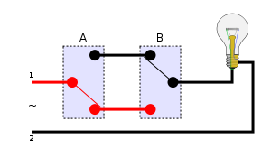

von Oli S. (oli_s)

Schema 3 Schaltung funktionier so. Siehe Bild.

von Oli S. (oli_s)
Peter D. schrieb:
> Oli S. schrieb:
>> ein Schema 3 Schalter
> Was ist das?
Ein Schaltungsart. Siehe Bild oben

Das Problem ist, dass eine Wechselschaltung nur mit 2 Wechselschalter
funktioniert. Nun ein Taster gibt nur einen Impuls und behält seinen
Schaltzustand nicht.
Wir finden keinen "Taster" oder im Design einen Schalter der ein
Wechselschalter ist.
Einen Schrittschalter zu finden der mit 12V DC ansteuerbar ist ist au
sehr schwierig da die meistens auf 220V ausgelegt sind. Des Weiteren
noch, wenn so ein Schrittaschalter vorhanden ist muss es noch ein
Wechselkontakt sein.
Mein Problem ist, dass ich keine richtige Hardware dazu finde.

Das wäre die einfachste Lösung ich weiss. Jedoch muss die Schaltung auch
rein Analog laufen könnne.
Das heisst vor der Schaltung ist ein Drehschalter Manuel/Automatik der
steuert ob das Licht nur per "analogen" Schalter oder "analogen"
Schalter und Digitaler Steuerung läuft.
Das mit der der Schaltung läuft alles. Ich suche nur eine Lösung um den
rein Analogen Schalter in dem ganzen System durch einen Taster ersetzten
kann.
Das entweder durch Taster mit Schrittschalter oder ein Taster der ein
Wechselschalter ist oder sonst einer Idee.

Ja die habe ich gefunden. So was müsste der Stromstossschalter sein.
Die schwierige daran ist, dass er einerseits ein wechsler sein muss wie
auf dem Bild und dann aber auch noch mit 12v DC läuft und nicht mit
230Volt AC
