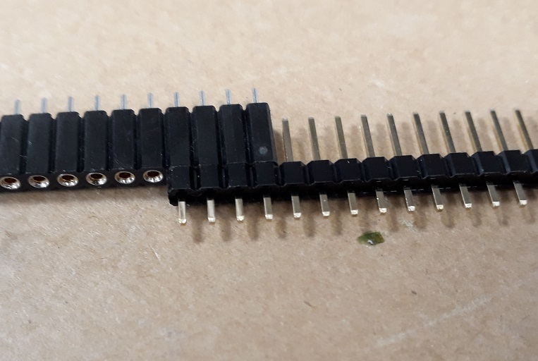

Passen teilbare Buchsenleisten und Stiftleisten zusammen?
Gast #6047005
passen solche Stiftleisten
https://www.ebay.de/itm/Stiftleiste-40-Pins-2-54mm-schwarz-Steckerleiste-Breadboard-Arduino-Pin-Header/153024285150?_trkparms=ispr%3D1&hash=item23a0f549de:m:mr4jDaQQO_UdYO5aDFljqTQ&enc=AQAEAAACQBPxNw%2BVj6nta7CKEs3N0qWEtpLK1zKDAjpwevyQKhbDCvj2DvX7hVVfgtQP474eiM31ejz02QNZYltB8Uh%2BIp8iGSNfiXCKqFS8Mg5R%2Bg3MGegHH86aLWGtrmOjoj455rN5uoFaeiYIKtMthTgsmVL3nDg%2FbhmpWWpQjbtQNRxbIQM6wfjiV969iLMDNfSfyrEj1waEJLuQrGqAI9iQ0hOlbtCZS1cBa2GTSNCgbHmokcXgpUD9sikHYFKWzAdt5dnoEe%2FJmaY0za3v0exPcdjA9209Nn07ehoTv153w3GeoeQVAPmwOUWIWp%2BwtEFlqHl0Qt5VyufK86XIiHH1DKYfB9f08uTU6hxo23UuSlORILKQ07hDILuPW4365UDPZwt7M60gDt%2BIOJfo0PbLjMxH5tKJM3kHodkl4Ybw3PRiapKb22%2Bftpl7QgRgLXioR7lSvT8%2FXi2VKcPSDPzAxVt8NRNRF4tdlObAXVE81s%2FyGMScXPTYPIL2Ji4irA9%2F%2FL8YPVCVlFBi1NBjxTKTT0mfJDlmt1A5LwRoAo%2BRsknpxe9k6XRYJlfPE5kkteBR0y%2BtM7p5F9EMbROXPVwYNHmGWdRgXT6cYWDY4ULxELgfylAx93FjffBlfVYBncMpFttQjFzhtCLjd%2BYQHLuwsVeYcqRKtrpgovaB15exD5hkKc5zLT45MnQZh3VIOomaUprKwWa4Ta0ejSprlZWfZQQAStPyWaq2JDXVswAaTgrXY2OIIPBsuIC9KOTy6HmSXw%3D%3D&checksum=1530242851500c939c0d11dc4492b664720f08fa60ad
in solche teilbaren Buchsenleisten?
https://www.ebay.de/itm/5-Stuck-Buchsenleiste-01x40-Prazision-trennbar-gerade-RM-2-54-mm-IC-Sockelleiste/333247433286?hash=item4d97184a46:g:bSYAAOSw509dyCGe
Normalerweise verwende ich solche, aber die sind leider nur schlecht
teilbar:
https://www.ebay.de/itm/40-Pin-Polig-Buchsenleiste-stapelbar-weiblich-Header-2-54mm-Arduino-Raspberry-Pi/253317322143?hash=item3afae3959f:m:m0o5A-Dp36uPYpLttGZ6lTw
(Sorry für die Bucht-Links, soll keine Werbung sein, habe auf die
Schnelle keine anderen passenden Bilderquellen gefunden)

Stefan P. schrieb:
> Nein, die passen da nicht rein.
weil,
> Ebay-Artikel Nr. 333247433286
diese sind für IC Pins
du brauchst
https://www.reichelt.de/praez-buchsenleisten-2-54-mm-1x20-gerade-mpe-115-1-020-p119956.html
gibts auch doppelreihig, gerade und 90° z.B.
https://www.conrad.de/de/p/mpe-garry-buchsenleiste-praezision-anzahl-reihen-2-polzahl-je-reihe-10-115-3-020-0-mtf-xs0-1-st-733843.html
Gast #6047035
Danke für die Antworten und die Links!
Genau, es soll ja nicht für ICs sein, sondern auf normale Buchsenleisten
passen.
An welchem Parameter kann man die Buchsenleisten unterscheiden?
Hier steht
Stift-Ø  0.90 mm
Ist das die Zahl, auf die es ankommt?
#6047090
Joachim B. schrieb:
> du brauchst
Alternativ behalte die teilbaren Buchsenleisten und verwende andere
Stiftleisten. Z.B. die hier:
https://www.reichelt.de/ic-adapterleiste-20-polig-einreihig-rm-2-54-aw-122-20-p4426.html
Gibt es auch (viel preiswerter) beim Chinesen. Stichworte sind
"precision" und "rund". Ich verwende diese Stiftleisten gern, weil sie
auch in Breadboards passen ohne deren Kontakte zu beschädigen.
