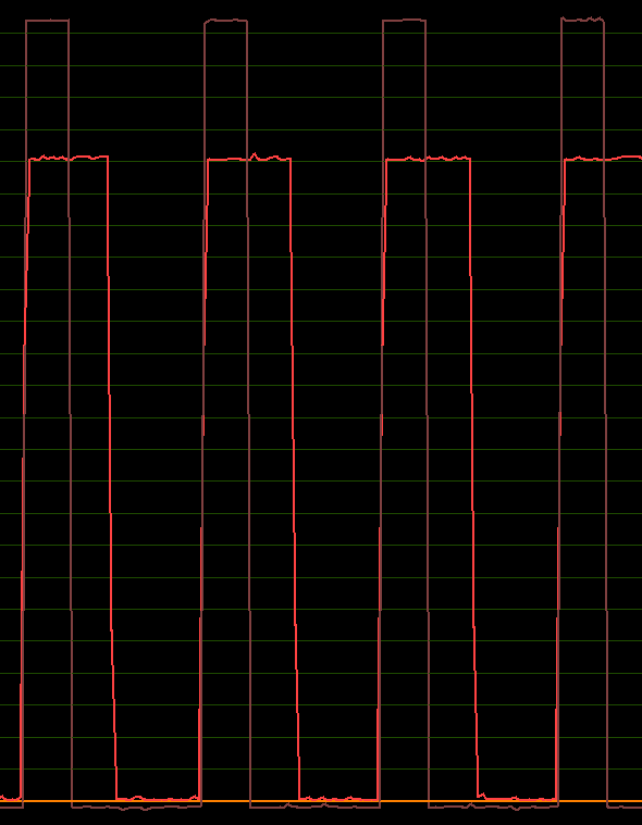

von Nicola R. (pastulla)
Hallo Matthias,
danke für die Antwort.
Wenn ich zwei verschiedene Ausgänge in den beiden Zweigen des Interrupts
aktiv schalte bekomme ich dies:
Sind jetzt keine LEDs mehr, aber so sieht man es besser..
Die Flankenerkennung sollte also funktionieren.
Meintest Du das?
Grüße
Nicola

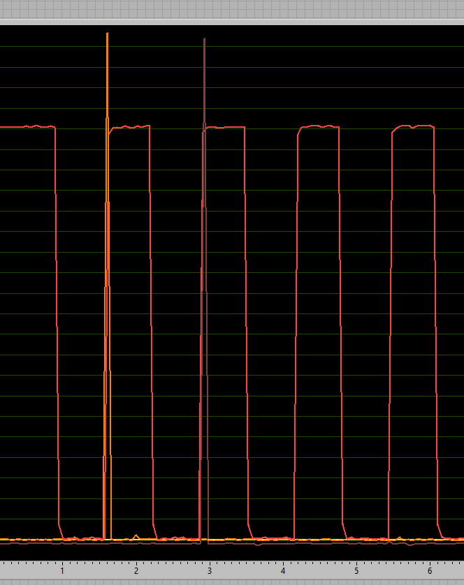

das wäre der Versuch mit dem ms-Tick.
Leider klappt es noch nicht so richtig, das neue Signal entspricht dem
alten Signal, siehe Bild 1.
Wenn ich die alte Periode durch vier teile stimmt die neue Periode, aber
es wird nur jedes zweite Rechteck ausgegeben (Bild 2).
Das Eingangssignal ist rot, das Ausgangssignal braun.
Ich vermute mal das Problem liegt vielleicht im Bereich if (Signal  ==
0).
Jetzt essen wir erst mal, vielleicht komme ich ja noch dahinter.
Aber im Prinzip finde ich den Weg über den ms-Ticker gut.

von Matthias L. (Gast)
Nein.
>aber es wird nur jedes zweite Rechteck ausgegeben
Nein. Es wird mit jeder positiven Flanke ein eigener Impuls mit
definierter Länge kreiert. Das ist, wie ich später erkannt habe, nicht
ganz das was Du möchtest. Aber mein Beispiel zsollte nur aufzeigen, wie
ich daran gehen würde.
Das was Du ändern musst, ist das if-else if-else Konstrukt. Dort wird
das Signal generiert. Direkt darüber wird ja nur die Periodendauer
gemessen. Das wird ja benötigt.
EDIT:
>//Ausgabe neues Signal (braun): aus wenn mstick = flanke? Das passiert doch >nie?
Dies dient dazu zu verhindern, das bei Signal=0 weiter decrementiert
wird.
>Flanke wurde im vorherigen Durchgang erkannt
Nein. In allen solange noch nicht auf Null runtergezählt wurde

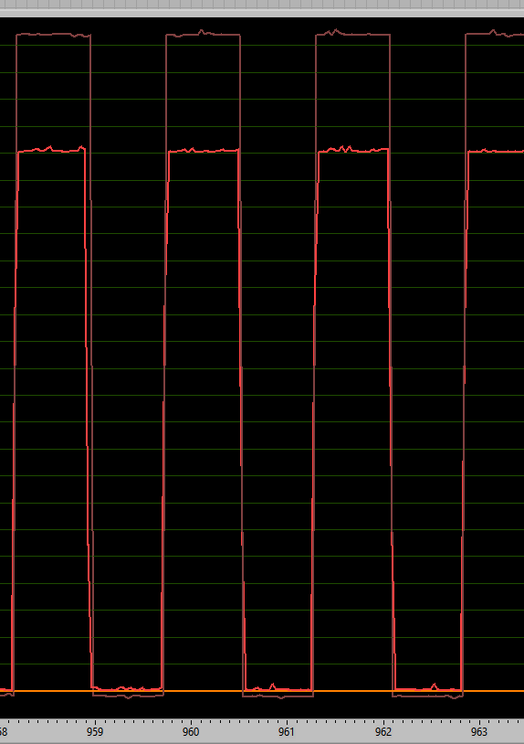

Guten Morgen zusammen,
jetzt habe ich es hinbekommen und auch etwas besser verstanden. Ich
hatte das -- falsch interpretiert, da hat meine c-Schwäche
zugeschlagen..
Danke für die Hilfe und ein schönes Wochenende
Nicola
