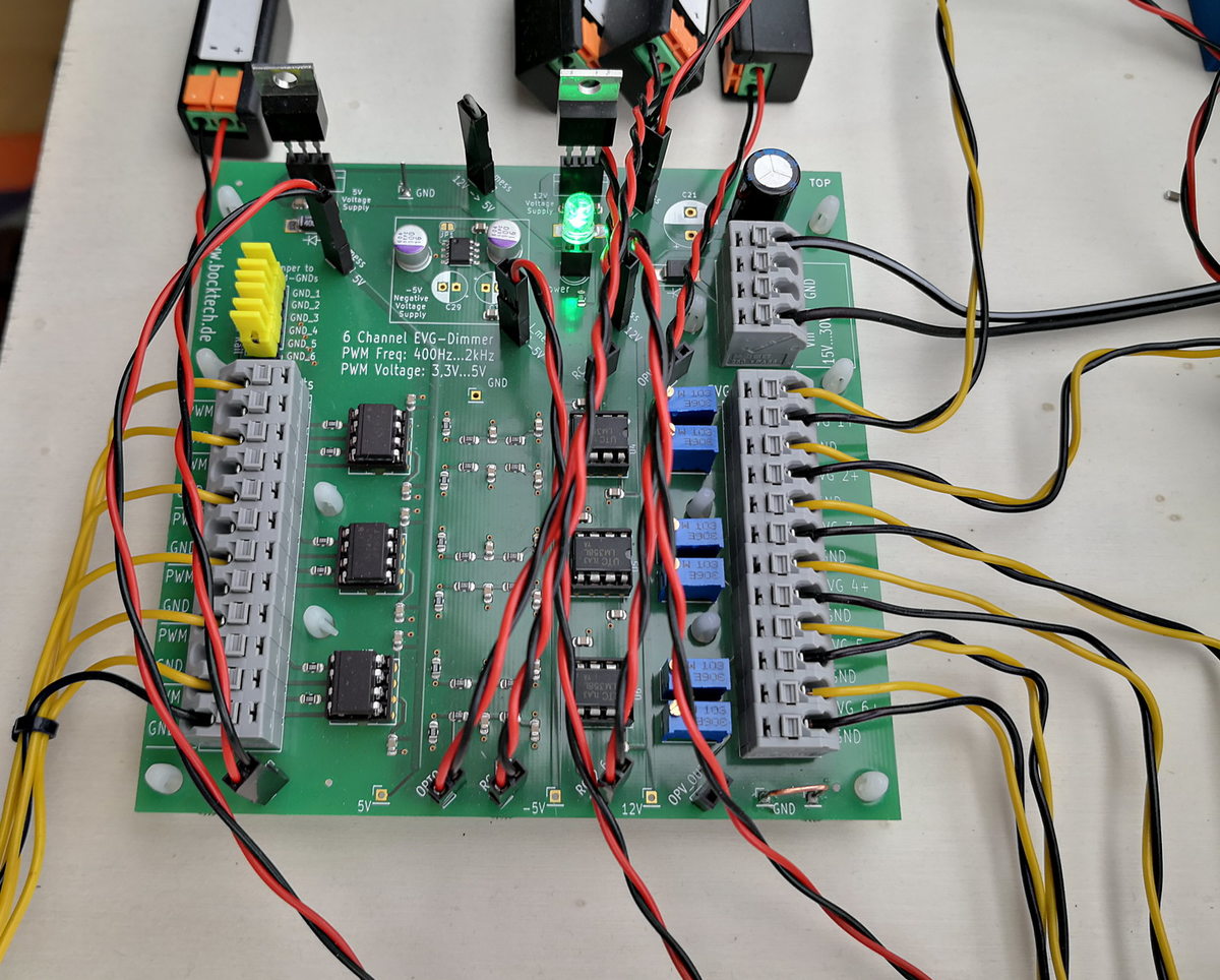

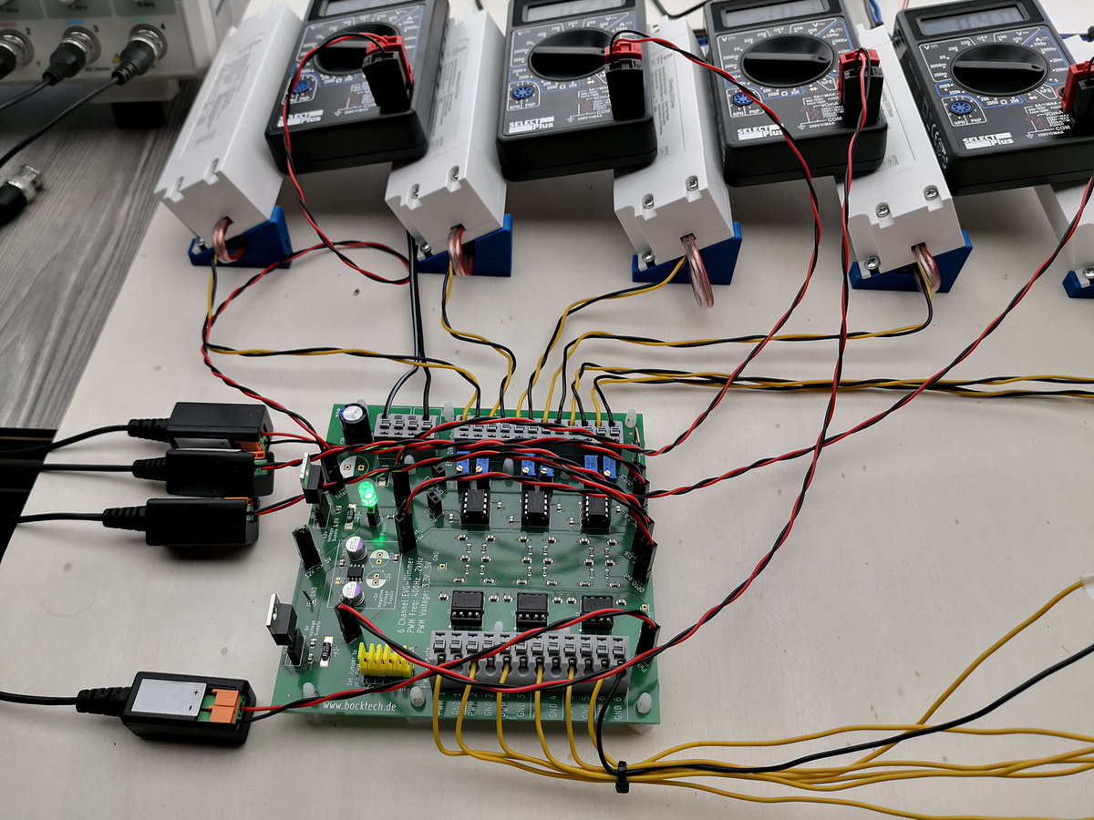

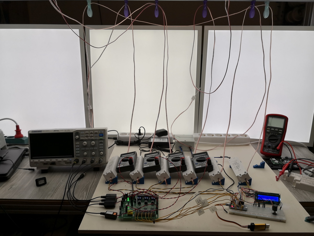

#6047490
ich stand vor dem selben Problem und habe schon mal einen Prototyp
gebaut. Damit kannst du bis zu 6 LED-Panel via PWM dimmen. Auf der
linken Seite gehst du mit dem PWM-Signal rein und auf der rechten Seite
kannst du die Vorschaltgeräte für die LED-Panels anschließen. Es
funktionieren ohne Anpassungen PWM-Signale mit 3,3V und 5V mit einer
Frequenz von 400Hz bis 2kHz.
Auf den Bildern siehst du noch den Prototyp mit den Messanschlüssen.
Momentan baue ich die finale Version.
Da ich sowieso ein paar Tester suche, könnte ich dir eine fertig
aufgebaute Platine zur Verfügung stellen.
Ich muss jetzt los, kann also erst heute Abend antworten.
Gruß Daniel
Gast #6047528
Würdest du erklären was genau deine Platine macht? Oder Schaltplan? Ich
sehe keinen 230V AC Eingang. Und auch keine Nulldurchgangsdetektion. Und
keine Optokoppler. Ich glaube du machst was anderes :)
#6047944
Ich glaube du bist ein bisschen auf dem Holzweg.
Vor dem Treiber, also auf der 230V-Seite, zu dimmen funktioniert nicht.
Wenn du einen dimmbaren Treiber hast, dann hat er normalerweise eine
1-10V oder 0-10V-Schnittstelle. Das heißt, dass du zum Dimmen an die
entsprechenden Anschlüsse am Treiber eine Spannung von 0-10V anlegst.
Meine Schaltung macht folgendes (ganz vereinfacht):
Am Eingang wird ein PWM-Signal von ca. 400Hz bis 2kHz angelegt (3,3V
oder 5V ist egal). Das Signal geht über einen Optokoppler, wird dann
geglättet und dann mit einem Operationsverstärker auf die 0V bis 10V
verstärkt. Damit geht man dann in die 10V-Schnittstelle vom Treiber.

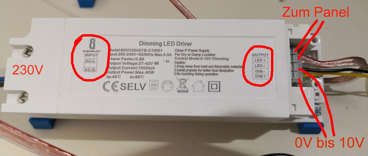

Wenn du dir die dimmbare Version gekauft hast, dann schließt du den
Treiber an 230V an, steckst das LED-Panel an den Treiber und hast dann
noch zwei Anschlüsse frei. Daran legst du ein 0 bis 10V-Signal (z.B. von
meiner Platine kommend) und kannst so das Panel dimmen.
Das war jetzt ganz vereinfacht, aber ich hoffe ich konnte dir für den
Anfang helfen.
Schlag dir auf alle Fälle aus dem Kopf, irgendwie die 230V dimmen zu
wollen:-)
Gruß Daniel

chris schrieb:
> Du nutze doch den Treiber der mitgeliefert wird denn der hat 100000%
> einen Eingang um mit einer Dimmschnittstelle um das zu tun was du
> willst, dimmen.
Das ist quatsch. Ich habe das Panel hier. Die Treiber haben alle keinen
Dimmeingang. Wenn du hier guckst
https://www.aliexpress.com/item/32863289162.html?spm=a2g0o.productlist.0.0.79a96822vA1gYL&algo_pvid=79346093-2cbb-4190-aeda-4a545d6e11e8&algo_expid=79346093-2cbb-4190-aeda-4a545d6e11e8-0&btsid=20cfd407-8a91-4116-84f6-5fc17ea909f2&ws_ab_test=searchweb0_0,searchweb201602_4,searchweb201603_52
siehst du sogar, wie man es verschaltet soll.

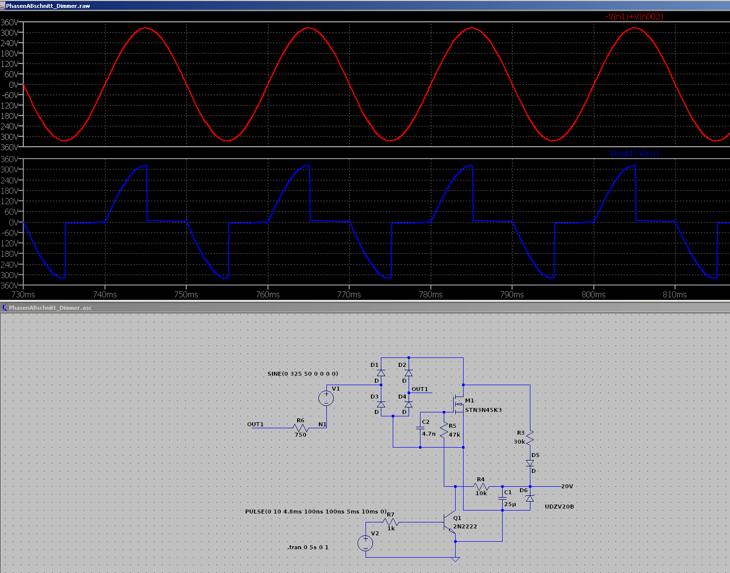

Guest schrieb:
> Was deinen Phasenabschnittdimmer angeht wirst du glaube ich nicht viel
> Glück haben. Die gibt es idr. nicht mit PWM oder 10V Steuer-Eingang. Da
> hilft vermutlich nur selberbauen und das ist nicht gerade trivial.
Das habe ich schon gemerkt. Der Aufwand erscheint mir aber nicht all zu
arg zu sein. Habe von ELV eine Schaltung gefunden und mal etwas
abgewandelt mit LTspice simuliert (Anhang). Den Q1 würde ich
entsprechend durch einen OK tauschen. Dazu noch eine
Nulldurchgangserkennung.
