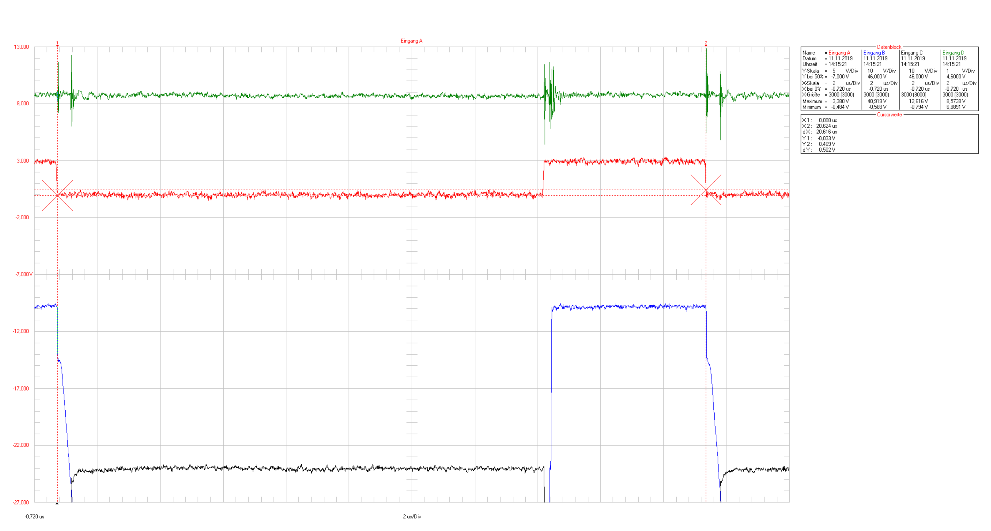

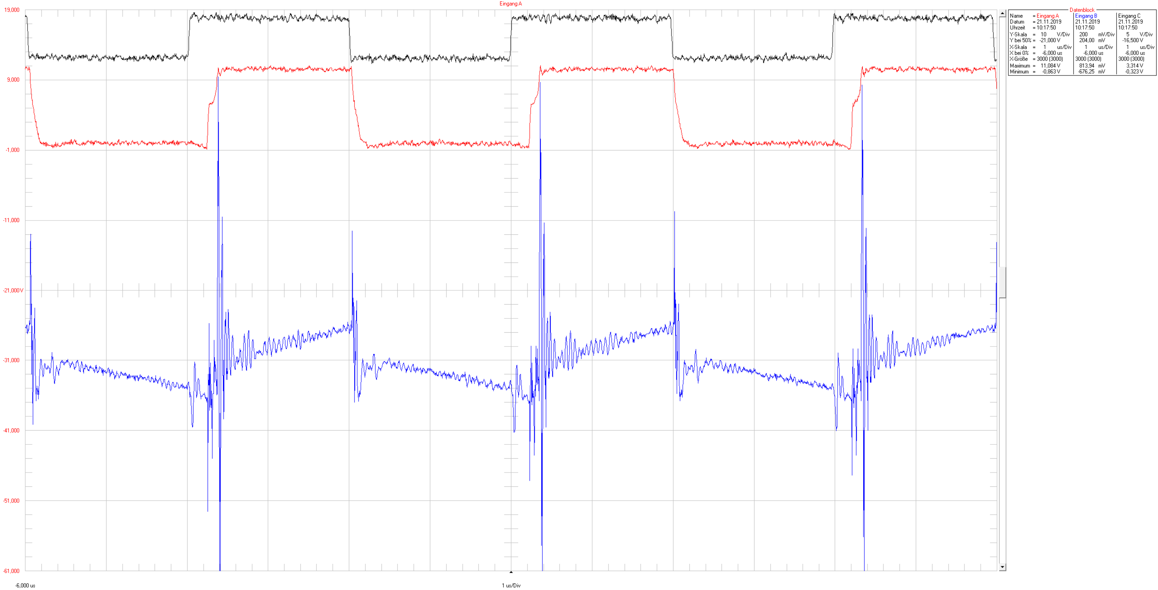

seit einiger Zeit tüftle ich nun schon an einer Schaltung für einen
Synchronabwärtswandler. Soweit funktkioniert die Schaltung wie geplant,
jedoch habe ich am Ausgang des Wandlers starke, kurze Spannungsspitzen
immer dann, wenn der Highside-MOSFET leitend wird (siehe Bild).
Folgende Linien sind zu sehen:
rot: Gate-Spannung des Highside MOSFETs
blau: Vout (AC-Coupling)
grau: PWM der Ansteuerung
Wie man sieht kommt es beim Ein und ausschalten des Mosfets zu starken
peaks. Weiß jemand, ob das ein übliches Problem bei Schaltreglern ist
und ggfs. einen üblichen Lösungsansatz? Bin im Netz nicht zu dem Thema
fündig geworden.

von Luca E. (derlucae98)
RH schrieb:
> Verwendet wurden standard Tastköpfe mit Masse-Klemmen.
Nimm lieber die kurzen Massefedern. Mit den langen Masseleitungen
versaut man sich bei steilen Flanken das Messergebnis.
Du wirst sehen, dass die Peaks wesentlich kleiner werden, wenn du die
Tastkopfmasse mit möglichst geringer Induktivität anbindest.

von HildeK (Gast)
RH schrieb:
> Handels es sich eventuell auch nur um Messfehler vom Oszilloskop?
Zum größten Teil ja.
Es sind systembedingt bei einem Schaltnetzteil steile und hohe Flanken
(in Höhe der Eingangsspannung) vor der Spule vorhanden. Wenn da mit der
Masseklemme eine Schleife aufgespannt wird, nimmt die induktiv jede
Menge dieser Flanken auf.
Es ist natürlich ein Grundproblem von Schaltnetzteilen, einen kleinen
Rest unter 1-10mV wird man aber auch bei sehr gutem Design noch haben.
Auch das Layout des Netzteils spielt dabei eine entscheidende Rolle.
Man muss mindestens mit einer Massefeder, die direkt vorne am TK
angebracht ist, einen GND mit möglichst kurzem Abstand kontaktieren.
Noch besser sind differentielle TKs oder die niederohmigen Resistive
Dividers. Beide sind recht teuer, wobei es hier schon mal einen Thread
gab zum Selbstbau eines Resitive Dividers.

Wichtig ist auch, dass die Masse ganz nah bei dem Schaltregler bzw.
Ausgangskondensator abgegriffen wird, nicht irgendwo an eine günstigen
Stelle fern des Geschehens.

von soaker (Gast)
Das ist schon relativ extrem. Ich denke, vermutlich bleibt
hier nach Optimierung der Messung (siehe bisherige Tipps)
immer noch ein wesentlicher Spike (+Klingeln/Ringing).
1 Ursache könnte eine relativ hohe paras. Kapazität(#) der
Drossel plus allgemein schlechter Aufbau mit zu hohen paras.
L und C Anteilen an ungewünschten Stellen(#) sein.
(#): Da Du weder Layout noch BOM bereitgestellt hast, kann
man nur Vermutungen anstellen - aber angesichts solch hohen
Störpegels ist gar nicht unwahrscheinlich, daß jede der
v. m. gerade angestellten Vermutungen zutrifft...
Das kommt definitiv von kapazitiven Effekten der Wicklung in der
Drossel. Da braucht man ein paar kleine aber gute Folienkondensatoren,
dann bekommt man das auch glattgebügelt.
von Tester (Gast)
Totzeit zwischen low und highside Fet zu kurz? In diesem Fall hast du
Querströme, welche beim Abschalten des lowside Fet solche Peaks
verursachen können. Was auch Probleme verursachen kann, sind schlechte
Eigenschaften der parasitären Diode, insbesondere deren Abschaltzeit.
Eventuell hilft eine Freilaufdiode am lowside Fet.
