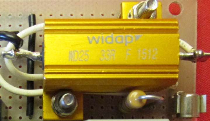

Gast #6048992
Thomas W. schrieb:
> Am besten eine Einschaltstrombegrenzung mit NTC.
Ich werde niemals verstehen, wieso man unbedingt einen Heizwiderstand
verbauen muß, der nebenbei auch noch schwierig zu beschaffen ist und
langfristig ein Aufallkandidat ist.
In Reihe zum Netz etwa 20 Ohm und am Ladeelko ein Relais, was den
überbrückt sobald Spannung da ist.
Einschaltstrombegrenzungen mit Widerstand und Relais habe ich diversen
Varianten gebaut und im Forum schon dargestellt. Im Gegensatz zum NTC
kann ich damit auch schnelle Schaltfolgen zuverlässig beherrschen.
Ich setze da gerne 'fette' Varianten ein, die bekommt man günstig aus
China und sogar bei deutschen Bastelhökern sind die bezahlbar.
