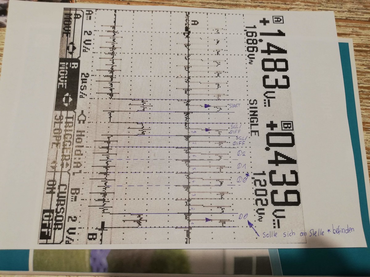

derzeit versuche ich die Kommunikation zwischen einem Raspberry PI 3
Model B und einem MCP3008 I/SL ADC zu ermöglichen. Das Programm hab ich
aus dem Buch PI Buch von Kofler abgeschrieben und ausprobiert,
allerdings musste ich feststellen, dass der AD-Wandler keine Werte

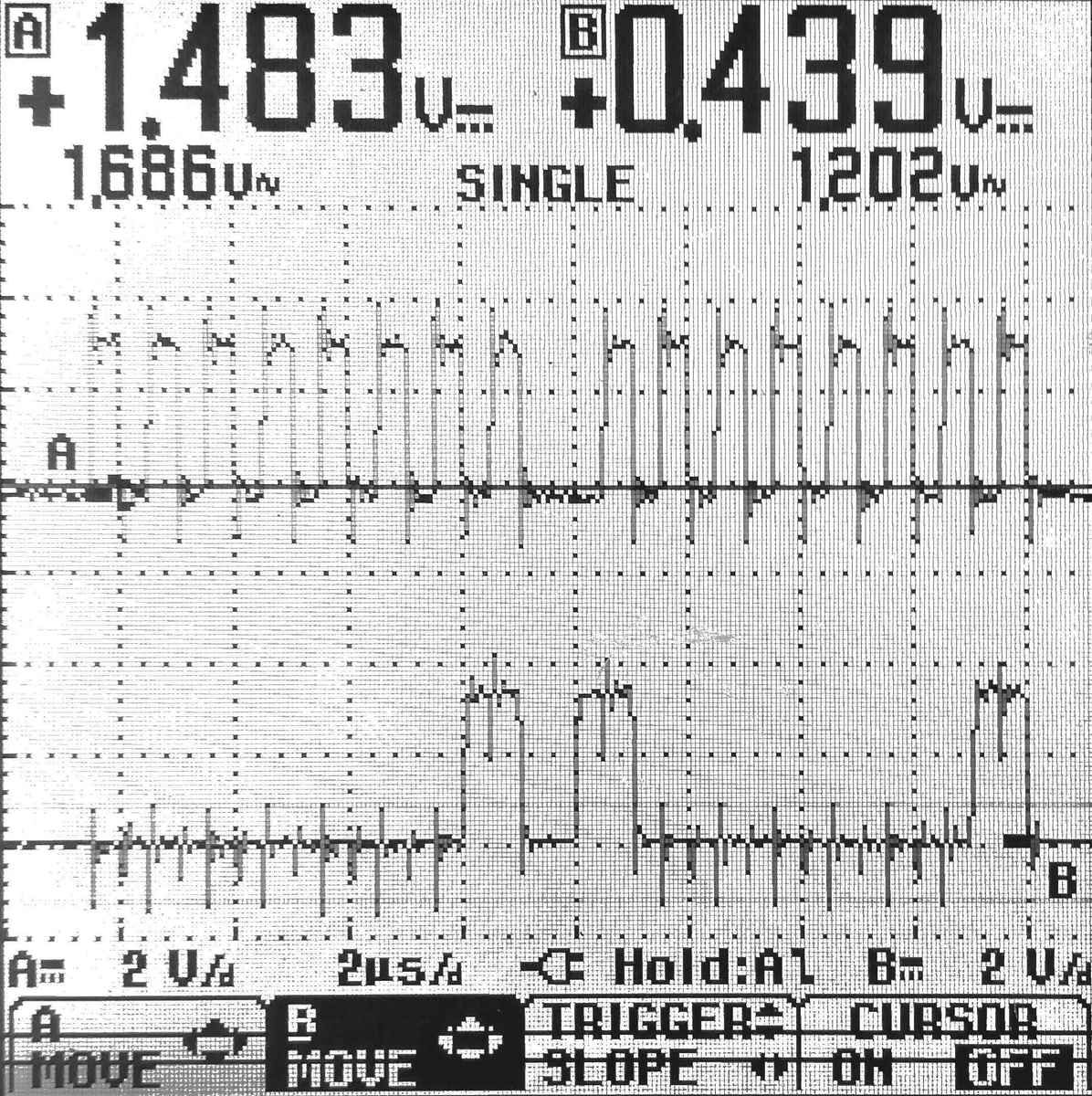

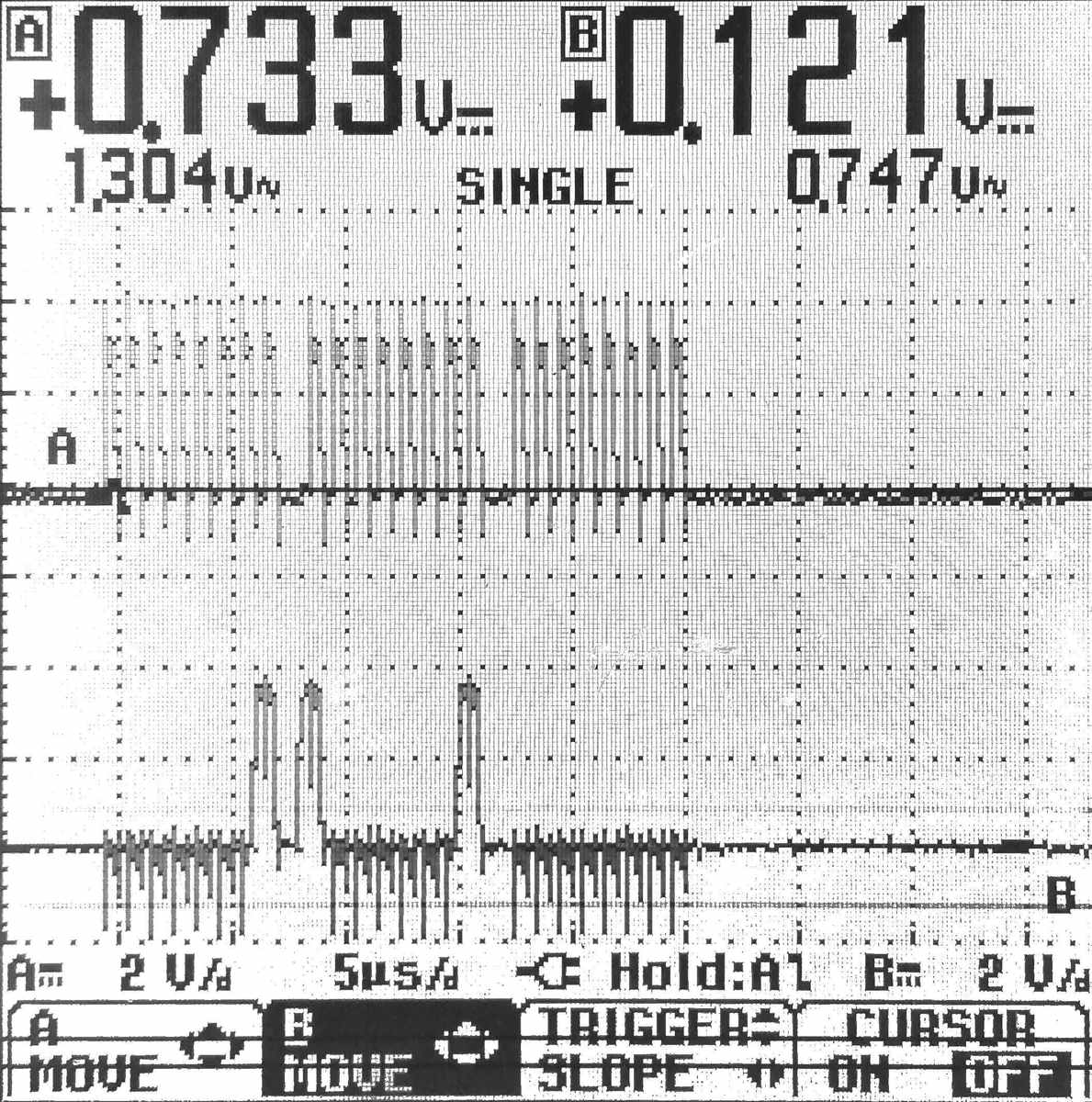

zurückgibt. Nach Messungen mit einem Oszilloskop konnte ich feststellen,
dass sich das D0-Bit für die Konfiguration des AD-Wandlers auf der
falschen Stelle befindet. Könnte mir bitte jemand einen Ausweg erklären?
Das Programm lautet wie folgt:
#!/usr/bin/python3
import spidev
import time
spi = spidev.SpiDev()
spi.open(0,0)
spi.max_speed_hz = 500000
while True:
    antwort = spi.xfer([1, 129, 0])
    if 0 <= antwort[1] * 256 <= 3:
        wert = ((antwort[1] * 256) + antwort[2]) * 0.00322
        print(wert, "V")
        time.sleep(1)
MfG Mathias

Das Signal sieht auf deinem Oszilloskop grausam schlecht aus. Kannst du
das nochmal mit ordentlicher Masse-Verbindung und Tastkopf messen, so
dass man darauf ordentlich was erkennen kann?
Na du hast das "D0-Bit" auch an der falschen Stelle gesetzt.
Der zweite Wert für das zweite Byte lautet 129.
129 = 128 | 1
-> 128 = SGL/DIFF (Bit 9) auf '1' gesetzt
-> 1   = keine Funktion/Don't Care (Bit 16) auf '1' gesetzt.
Die Adress-Bits liegen aber auf
-> 64 = D2 (Bit 10)
-> 32 = D1 (Bit 11)
-> 16 = D0 (Bit 12)
Wenn du Adresse D0 setzten und Single Ended Messen möchtest,
hättest du also:
128 | 16 = 144
antwort = spi.xfer([1, 144, 0])
schreiben müssen.
Gast #6050068
Evtl. hilft schon ein kleiner Serienwiderstand gegen das Klingeln von
SCL.
Mathias D. schrieb:
Wenn man das Bild um 90° dreht, wird das Signal zwar nicht schöner, aber
man verrenkt sich beim Betrachten wenigstens nicht den Hals. ;-)
Tip: Die Verzerrungen entstehen, wenn man die Kamera nicht mittig über
das Papier hält.
Gast #6050127
> SCL.
Ja. Oder es ist schlicht ein Messfehler (Oszilloskop falsch
angeschlossen). Dem sollte man auf jeden Fall nachgehen. Es soll ja am
Ende zuverlässig funktionieren, nehme ich an.
