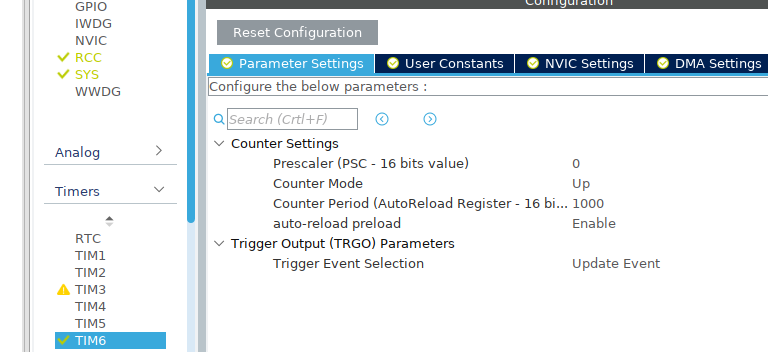

Der Timer6 triggert die DMA Unit, welche dann den DAC Transfer ausführt.
Bei halb Trasfer Flag und voll trasfer Flag werden je 256 byte aus dem
WAV File nachgeladen. Ist das File am Ende wird der Timer6  gestoppt und
die DMA Unit nicht mehr getriggert.

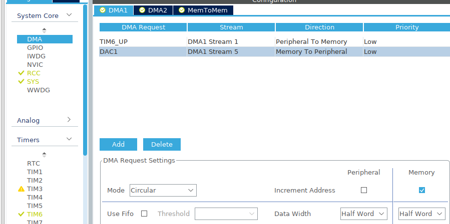

Mein Problem ist jetzt, dass entweder die DMA Unit nicht getriggert
wird, der Timer nicht richtig läuft (zu schnell für ein 48kHz WAVE
File),Oder die Speicherzuweisung für die DMA unit nicht passt.
Das einlesen des Files geht.
Siehe DAC DMA Init in dermain der main.c
Das komplette Projekt ist .tar.gz und für ein Developmentboard mit
STM32F407
Kann sich da jemand Reinfuchsen, dass Problem wird bei Initialisieren
und starten der DMA liegen. Ich kom aber nicht drauf wo der Fehler
ist...

Da ich mit Low layer nicht auskenne hab ich die Init für DMA und DAC
zusammen kopiert und da ist auch das Problem. Die ging nicht eins zu
eins. In der Vorlage wurde ein DMA Channel angegeben, Hier kann man aber
nur eine Stream angegeben. Den DAC1 habe ich auf Stream5 und DMA Channel
7 konfiguriert.
Wie gesagt die Stream Flags welche ich abfrage werden nicht ausgelößt.

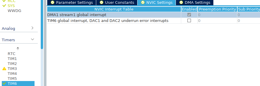

und den Interrupt muss man disablen sonst hängt man nur in Interrupt
routine des streams.
__disable_irq();

Gleich so massiv die IRQ's zu deaktivieren sollte nicht nötig sein.
Deaktiviere nur mal den betreffenden Timerinterrupt, denn wahrscheinlich
wird nur der IRQ vom DMA benötigt.
von Mw E. (Firma: fritzler-avr.de) (fritzler)
Der DMA braucht nur die interne Triggerleitung.
Sobald der IRQ im Timer aktiviert ist löst der eben auch nen IRQ aus.

DIER Register zwar den IRQ einschalten, aber schaltest ihn für den Timer
insgesamt nicht beim NVIC ein.
Natürlich muss der Timer am DMA als Source nutzbar sein.
Guck bei LL_DMA_SetDataLength mal in den Sourcecode+Header, das sind
alles nur Wrapper um einen Registerzugriff und da muss sicher der
Registerwert als enum/define rein.
Zudem ist DMA1, Stream5, Channel1 kein Timertrigger, sondern das ist der
I2C.
Das kann schonmal nich funzen.
Bitte mal ins Refman bei "Table 42. DMA1 request mapping" reingucken.
Dabei achten ob da CH1/2 oder UP steht.
Dann gehen nur die angebeben Timer Channel als Trigger oder das
Updateevent.

von Gendo I. (gendoikari)
Also bei TIM6 kann man unter DMA Settings "TIM6_Up" adden und dann
entwerde mem to per oder eben andersrum auswählen.
Dann hat man bei TIM6 unter NVIC Settings den DMA1 Steam1 als global
interrupt und kann das bei DMA -> DMA1 Request auch adden.
Im Anhang habe ich mal paar Bilder dazu.
