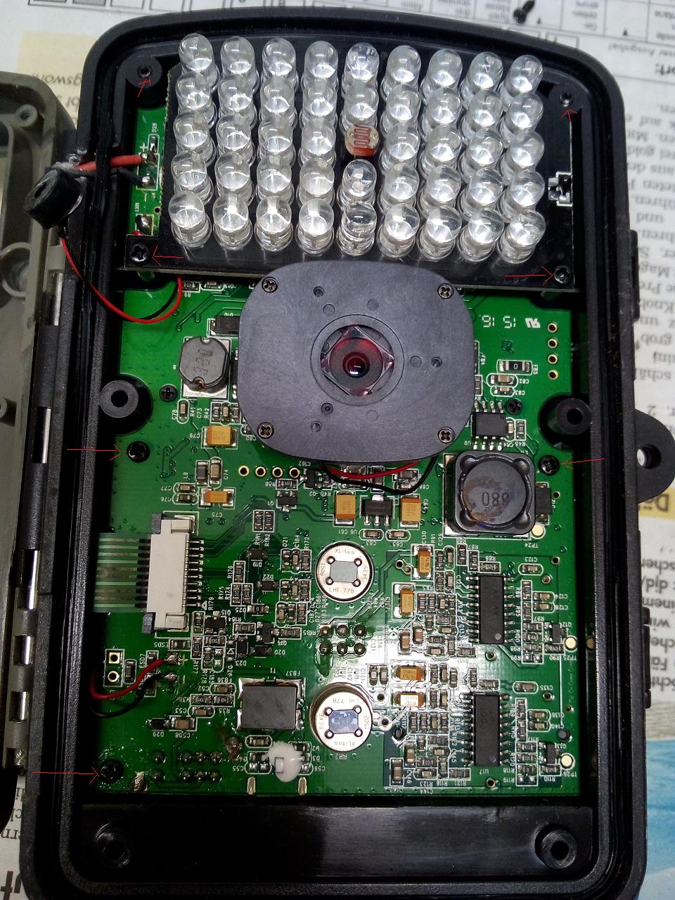

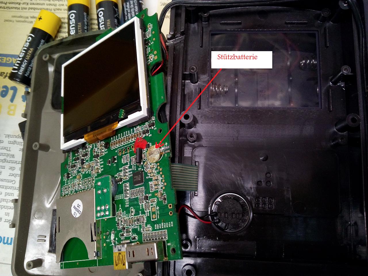

Nachdem die Menütaste keine Auswahl mehr erlaubte, habe ich diese
Aldi-Wildkamera genauer untersucht. Welch ein Wunder: Es gab eine
Stützbatterie. Leider war dieses fest eingelötete "Auslaufmodell" auf
der Rückseite der Platine schwer zu erreichen. Warum soll man 89€
wegwerfen wenn nur die Stützbatterie vergammelt ist? Fotos anbei für
ähnliche Fälle.

Bei allen Wildkameras-ca 5 verscheidene Modelle- die ich in den Händen
hatte war die Batterie eingelötet. Oftmals beschädigt. Entferne die
immer einfach, muss man halt die Uhr stellen, aber vermeidet Schäden.
von michael_ (Gast)
Ersetz die Batterie und gut ist es.

von Teo D. (teoderix)
Sicher das es kein Akku ist?!

von oszi40 (Gast)
Arkham Asylum - Reception schrieb:
> Ja, und? Fest eingelötet bedeutet nicht unwechselbar.
Dann verrate jetzt bitte mal den genauen Typ und eine Quelle dafür mit
Lötfahnen. Es ist keine übliche CR2032.
von Piter K. (kurczaq)
Kamera auf die Straßenbahnschienen legen und gut is ;)
von oszi40 (Gast)
Gleise fehlen noch. Passende Batterie bestellen wäre einfacher.
von Hotte (Gast)
Da misst du einfach den Durchmesser und die Höhe, und schon steht der
Typ fest. Eine CR2032 hat einen Durchmesser von 20mm und ist 3,2mm hoch.
Wenn das bekannt ist, findet sich sicherlich auch eine Quelle dafür mit
Lötfahnen.
von oszi40 (Gast)
Das war bekannt.
