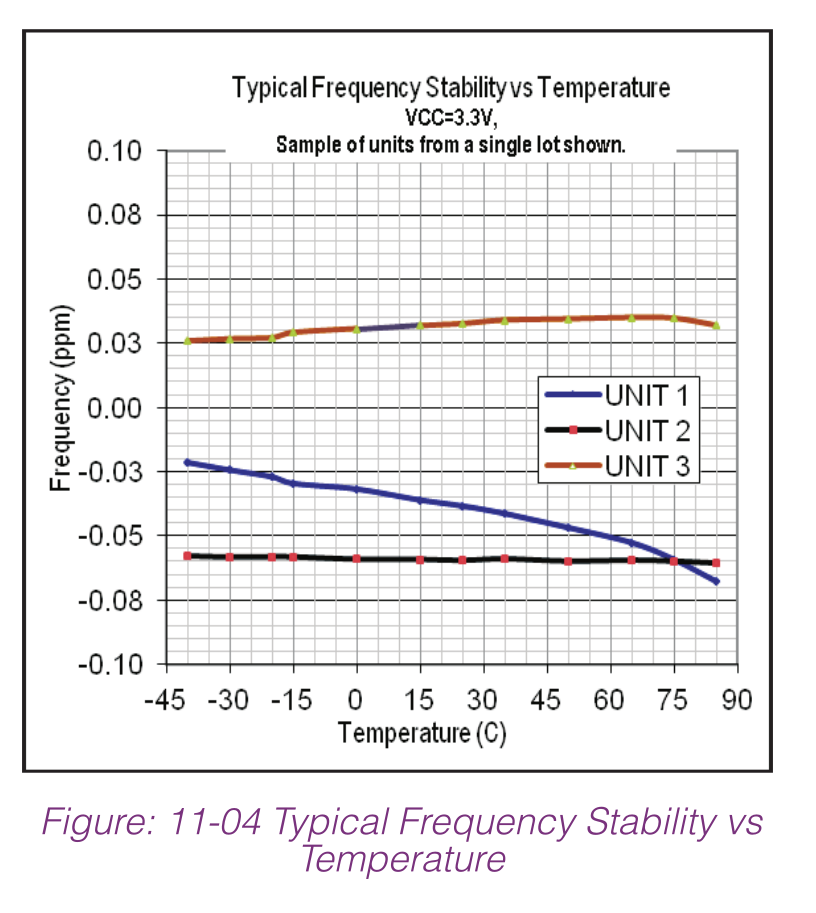

#6052653
NurEineIdee schrieb:
> Hallo an alle,
> Der Quarz selbst ist SC-geschliffen und wird bei ca. 60 °C intern
> betrieben.
Nö, die 60° sind der äussere Ofen, der innere hat 92,5°. OCXOS sind
üblicherweise von -20 bis 70° Umgebungstemperatur spezifiziert. Es gibt
auch welche mit erweitertem Temperaturbereich, mit eingeengtem sind mir
keine bekannt und auch kein SC Schnitt mit Umkehrpunkt bei 60°.
Auch in deinem verlinkten PDF gehen die Temperaturen bis fast 90°. Siehe
Bild.
Es ist schon nicht einfach mit den zwei Regelungen und da willst du noch
eine dritte hinzufügen ?.
Der "schlechteste" von den 3 Oszillatoren im Bild hat für den Bereich wo
du ihn betreibst (0..40°) eine Abweichungg der Drift von ca 0,01 ppm und
das willst du verbessern ?.

#6052832
> Es handelt sich um einen Epson Toyocom TCO-6920N.
Das Datenblatt ist doch gar nicht so schlecht.
Tempco ±5E-10 garantiert von -30 .. +70°C - warum sollte es da Probleme
bei deinem Temperaturbereich von vielleicht +5 .. +30°C geben?
Die Heizung hat auch ordentlich Bumms. Bei 12V bis 1A - das sind 12W
Heizleistung. Wenn da noch ein Gehäuse drum herum ist, heizt der die
Luft im Inneren im Nu ordentlich auf. Das wäre mein erster Test: einen
Temperaturfühler mit ins Gehäuse und schauen, wie weit die Temperatur da
drinnen überhaupt fällt.
