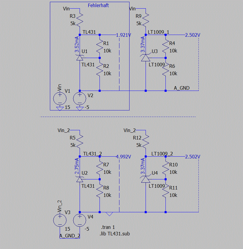

ich habe wiedermal ein Problem mit LTspice. Fehlerhaft schein das Modell
des TL431 von Texas. Links oben ist der Fehler zu sehen. Beide
Schaltungen sind identisch, nur mit dem Unterschied, dass GND und A_GND
vertauscht sind. Ein Spannungsunterschied von lediglich -1mV zwischen
Anode und GND führt zum Fehler.
Grüße
Ich vermute mal, das Modell des TL431 passt nicht zu LTSpice - es ist
für PSpice erstellt. Da gibt es wohl feine Unterschiede.
Im Anhang das Modell, mit dem ich gearbeitet hatte.
VORSICHT: überschreibe dein Original nicht ...
Hi schrieb:
> funktioniert.
Das ist halt deutlich einfacher gestrickt und wird nicht alle Feinheiten
und Betriebsgrenzen (richtig) abbilden.
Und im Prinzip geht deines auch, es hat wohl nur dann Probleme, wenn die
Kathode nicht auf GND liegt.
Vielleicht findet Helmut S. den Thread - der kann dir sicher sagen, was
das Problem ist und wie man es beheben kann.
