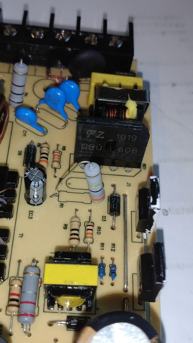

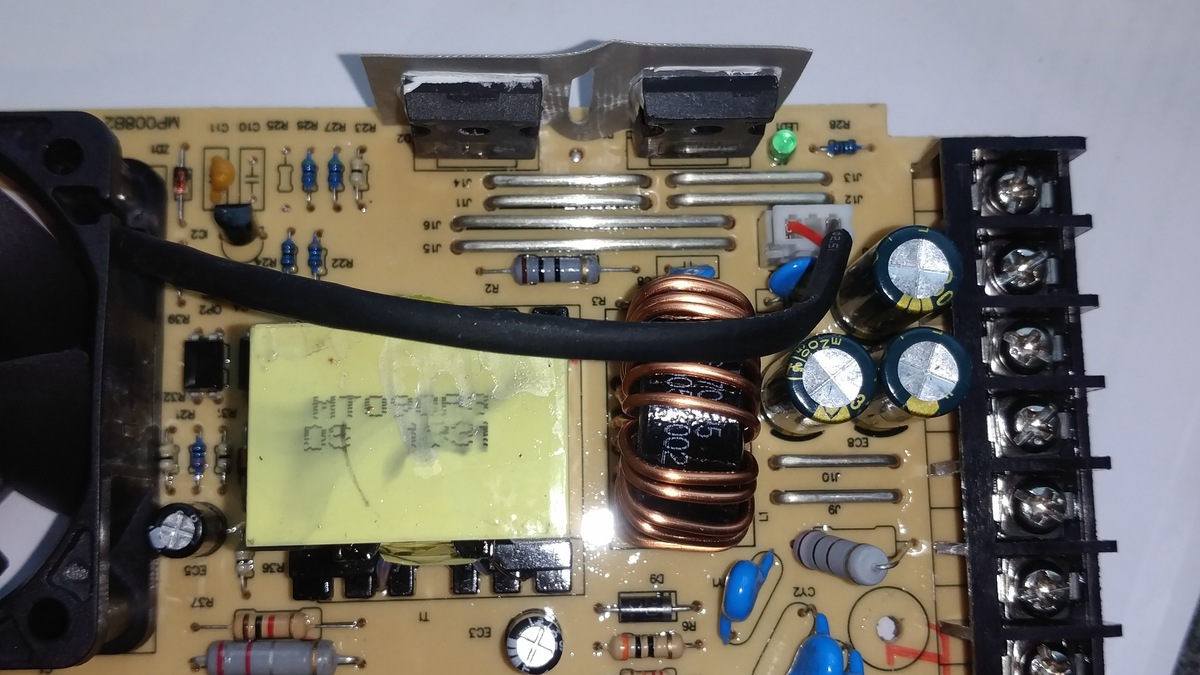

70A 5V Schaltnetzteil
Gast #6053056
als Stromquelle für eine große Lichtinstallation aus ca. 1.000 SMD 5050
LEDs (WS2812B Strips) habe ich ein leistungsstarkes 70A 5V
Schaltnetzteil bestellt.
Jede SMD 5050 benötigt bei voller Helligkeit aller 3 Farben (RGB) 60mA,
das macht bei 1000 Stück maximal satte 60A. Im realen Einsatz wird der
benötigte Effekt je nach Farbe und Effekt zwischen 10 und 20A liegen.
Das von mir bestellte Netzteil sollte diese Leistung bereitstellen
können, die Verarbeitung wirkt auf mich jedoch schlecht.
Deshalb möchte ich euch bitten, einen Blick auf die Fotos zu werfen und
einzuschätzen, ob es sicher ist.
Das Gehäuse ist aus Aluminium und dient gleichzeitig als Kühlkörper.
Wichtig ist mir, dass auf keinen Fall 230V auf die 5V Seite
durchschlagen kann.
Ob es 70A bereitstellen kann oder schon bei 40A abschaltet /
durchbrennt, ist zweitrangig (es ist keine Dauerhafte Installation).
Ich würde mich freuen, wenn Ihr mich beruhigen könnt und das Netzteil
als sicher einstufen würdet, aber auch Sicherheitsbedenken höre ich mir
gerne an und entsorge das Teil notfalls.
Schöne Grüße
Robert

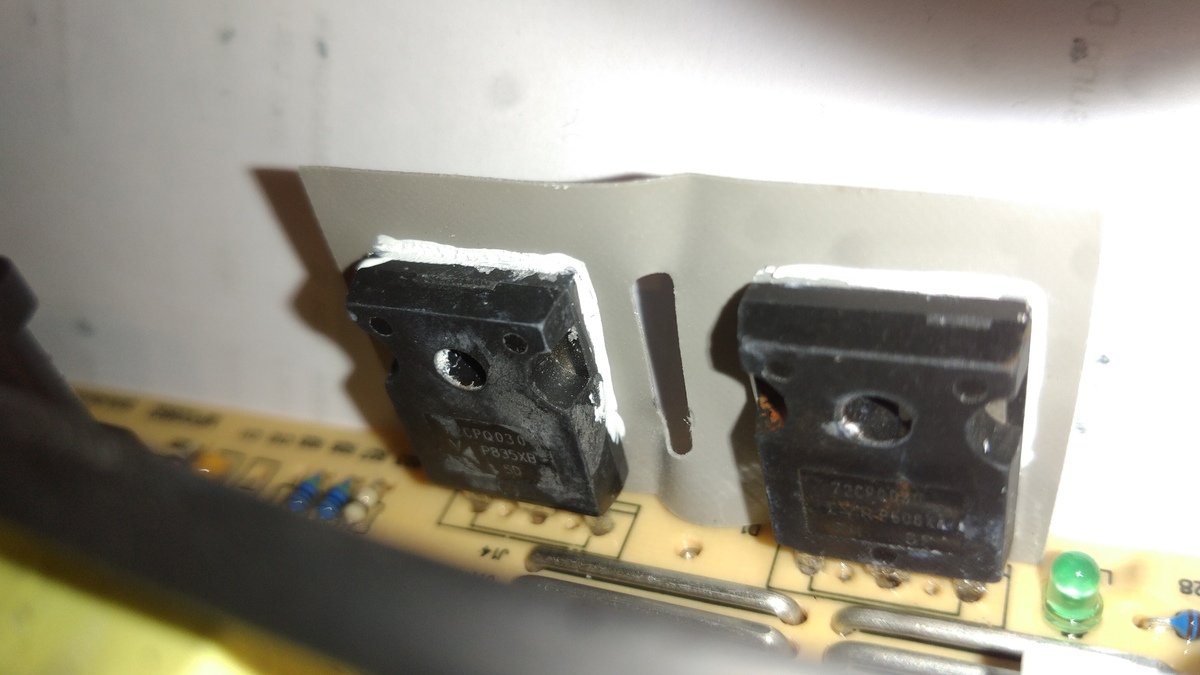

#6053093
Robert L. schrieb:
> Vom Netzteil aus würden etwa 15 kurze Leitungen
kurz ist relativ, bis jetzt sehe ich keine Daten bei dir, weder was
Längen, Querschnitte noch Spannungsabfall gerechnet in deiner Planung
ist.

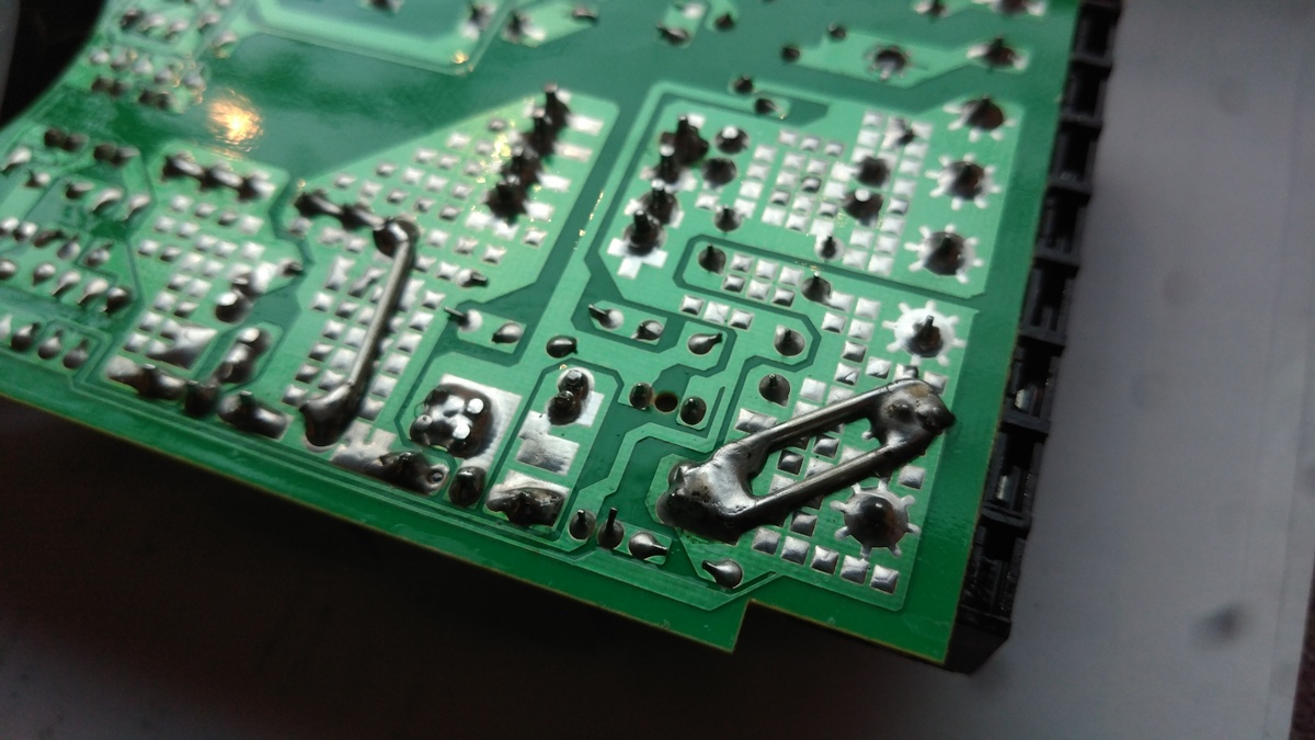

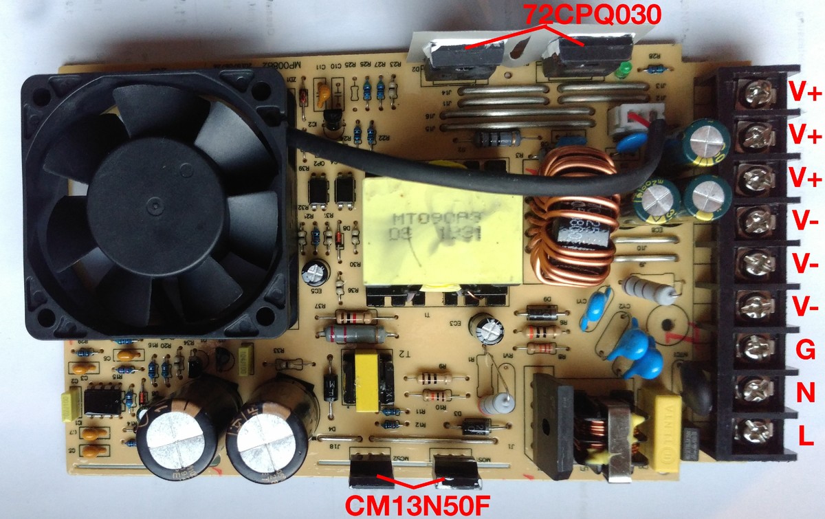

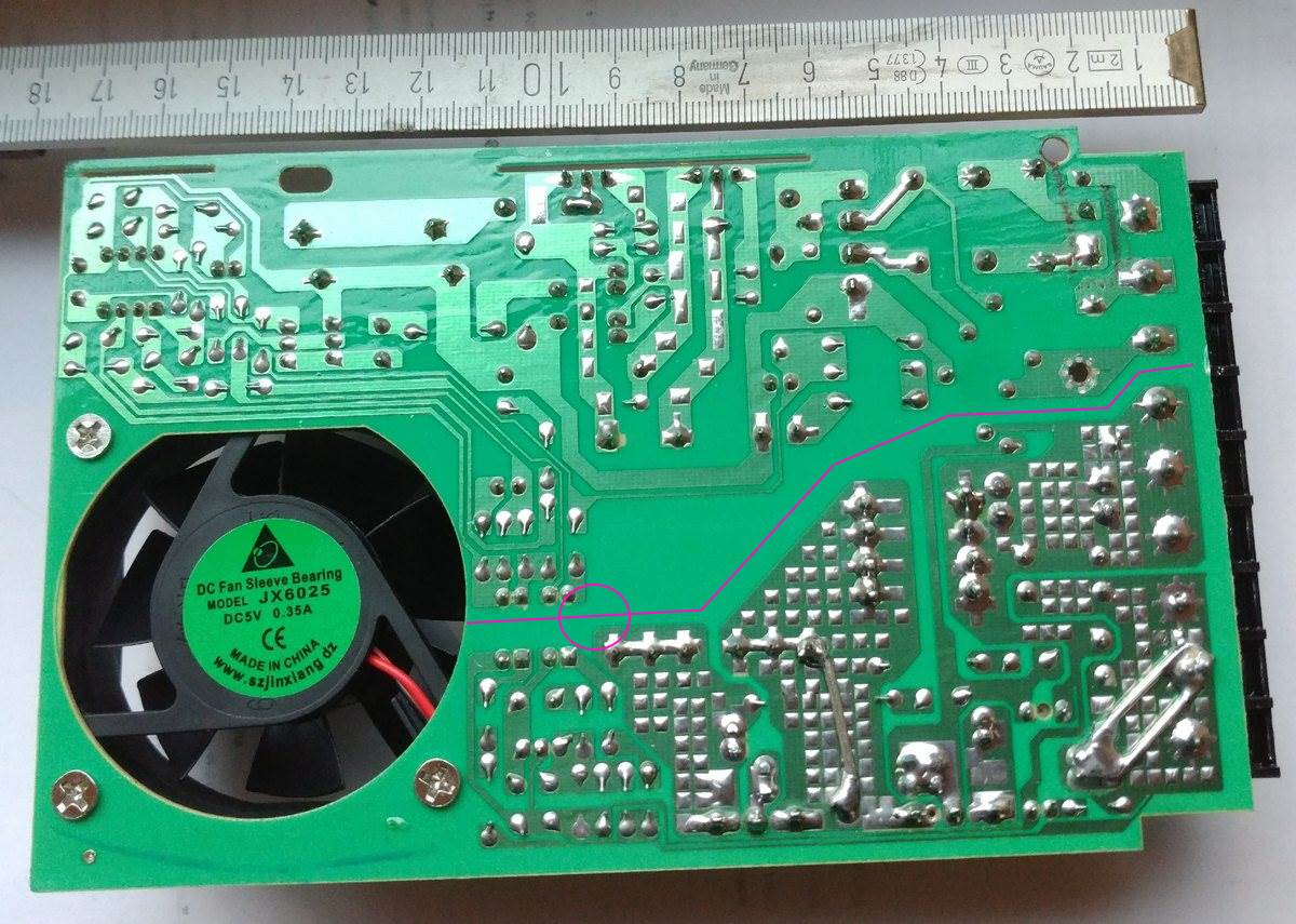

Ich bin nicht überzeugt, sorry das ich mir das Netzteil nicht genauer
ansehen möchte, was ich sehe, nur 3+ und 3- Klemmen für 70A, keine
Anschlüsse für sonst übliche Sense Leitungen:
https://de.wikipedia.org/wiki/Labornetzteil
Kleiner Lüfter, diese Winzdinger sind entweder ineffektiv oder sie
fallen früh aus weil sie die Luft nur über Drehzahl wegschaffen.
Die komische Drahtbrücke auf der Lötseite zeigt ja schon wenig
Kupferauflage, wenig Querschnitt, war also schon vor der Auslieferung
bekannt, nicht gerade vertrauenserweckend.
350W Netzteile von besseren Quellen gehen anders
https://www.emea.lambda.tdk.com/de/products/

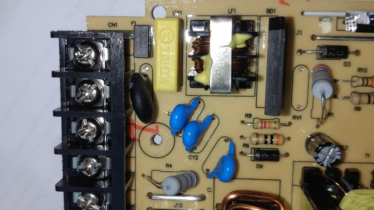

#6053132
Die Isolation schaut gut aus, die stromtragfähigkeit ist vielleicht
kanpp aber es werden ja nicht konstant volle 70A fließen. Klar gibt es
bessere Spannungsquellen, jedoch gleich mit Labornetzteil mit
Senseleitungen kommen ist überzogen. Im schlimmsten fall verschiebt sich
die lichtfarbe in richtung rot!

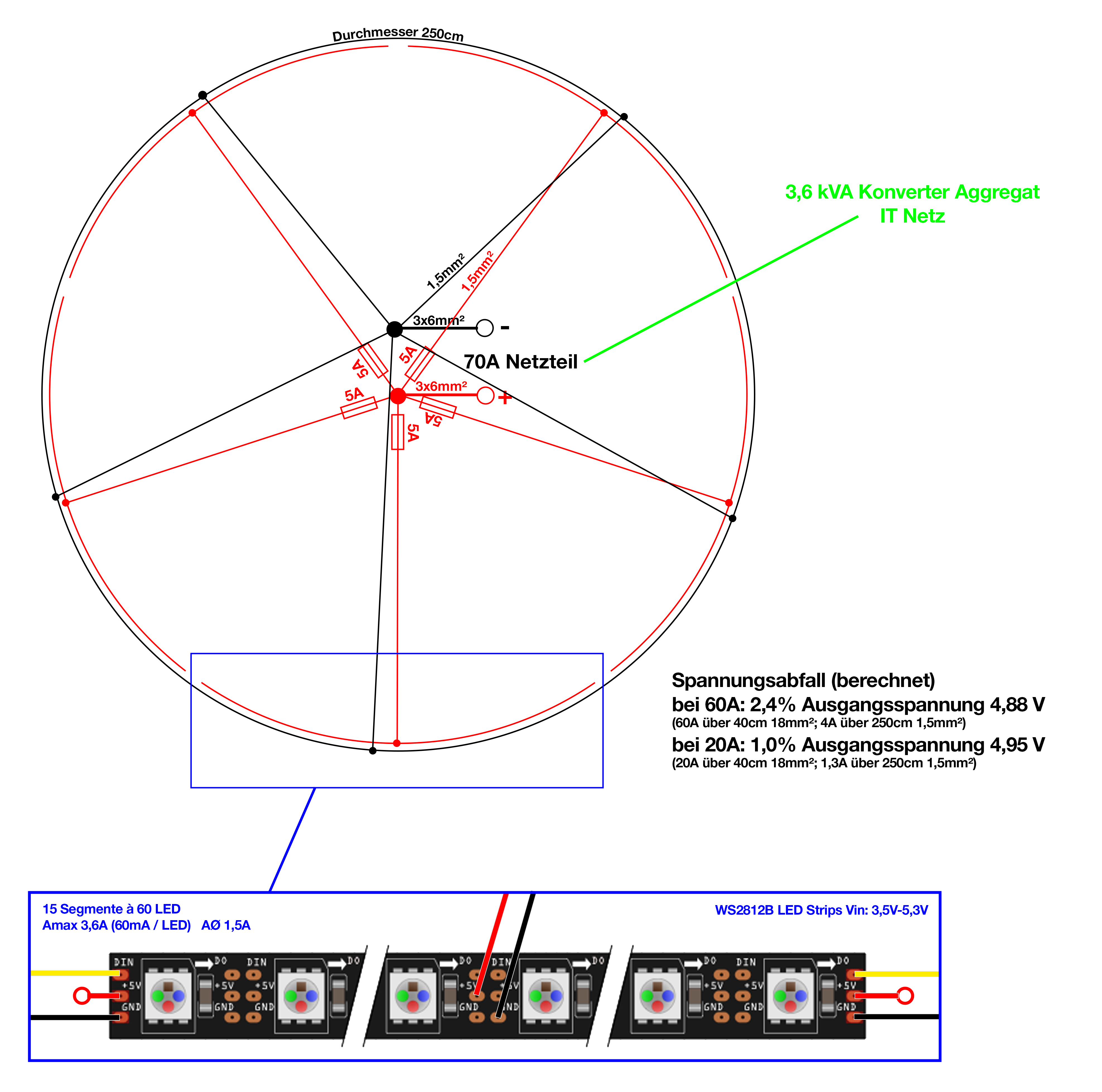

Jeder der drei Netzteilanschlüsse wird mit 6mm² <20cm Kabel an einem
KFZ-Sicherungskasten angeschlossen.
Von dort aus laufen die einzelnen 1,5mm² <1,25m Leitungen sternförmig
nach außen zum LED-Kreis (D=200cm).
Die einzelnen Leitungen sind dann mit 5A KFZ-Sicherungen abgesichert und
versorgen je ca. 60 LED, das entspricht einem Meter Strip.
Die Spannung wird in der Mitte des Segments angelötet, die 5V Bahn am
Anfang und Ende jeden Segements wird durchtrennt, Masse und Data bleiben
über die komplette Länge verbunden.
Bei dem kreisförmigen Aufbau sind durchweg kurze Wege für die
Spannungsversorgung möglich.

Das ist eine kapitale Fehleinschätzung. Jedes professionelle Netzteil
das ich bisher benutzt habe hatte für Ströme von mehr als eine paar A
auch Senseleitungen. 70 A ohne ist einfach nur Murks - also wohl genau
das was du suchst.
Georg

Bei 2A messe ich einen Spannungsabfall <5mV an der Flachsicherung.
Die WS2812B benötigen laut Datenblatt eine Spannung zwischen 3,5V und
5,3V.
https://cdn-shop.adafruit.com/datasheets/WS2812B.pdf

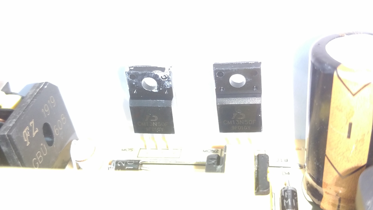

#6053930
Also rein vom Äußeren / Aufbau her sieht das NT so schlecht nicht aus,
finde ich.
Ich habe in PC-Netzteilen schon schlimmeres gesehen. Und auch da möchte
man die 230V ja möglichst auch nicht am USB-Anschluss haben.
Wir sicher der Übertrager gebaut ist kann man so nicht sehen. Ansonsten
hört sich Dein Aufbau ja plausibel an:
Vom NT drei dicke Kabel zu jeweils KFZ-Verteilern, von da dann mit
dünneren Kabeln zu den einzelnen Stripes.
Wenn das ganze im Außeneinsatz läuft (Generator hört sich danach an)
muss man wohl noch überlegen, wie man das NT geschützt verbaut, aber
dennoch die Kühlung gewährleistet ist. Ansonsten wenn es CE hat und von
einem Händler in DE ist, ist doch die Haftungsfrage diesbzgl. geklärt.
Ansonsten müsstest Du noch eine Schutzschaltung vorsehen gegen
Überspannung:
https://de.wikipedia.org/wiki/Klemmschaltung_(Stromversorgung)

Strom dauerhaft <20A.
60A wäre der maximale Strom, wenn jede LED weiß (R+G+B) in voller
Helligkeit leuchtet. Das wäre höchstens bei einem Stroboskop Effekt der
Fall und dann in kleinen Pulsen.
Die 20A (60A) fließen lediglich auf der <20cm Leitung (mindestens 3x
> 60
viel zu viel Text, mache endlich mal ein Schaltbild und trage die Daten
ein,
Länge Querschnitte, Ströme, Spannungsabfall (gemessen/gerechnet)
Wer soll sich aus Worten ein Bild machen?
Ich kann es nicht und zeichne das auch nicht für dich!
Bei mir bleibt nur hängen
1000 LEDs im Radius
Robert L. schrieb:
> 15 Leitungen à 1,25m
> 1,5mm² verteilt,
also auf 1,25m?
Und dein Verteiler sitzt im Mittelpunkt vom Radius?
Wird das eine Weltkugel und die LEDs leuchten nach aussen?
oder leuchten sie nach innen und beleuchten den Verteiler und das
Netzteil?

Ich habe eine Skizze zur Veranschaulichung angehängt.
Der berechnete Spannungsabfall liegt bei maximalem Strom unter 2,5%. Im
normalen Betrieb bei 1%.
> Netzteil?
Es wird ein Ring mit 3 Reihen LED Strips, die nach außen leuchten.
immer wieder Salami
nun sind es 3 Reihen mit 60 LEDs, aber immer noch unbekannt wieviel
LEDs/m und Stripelänge?
oder das steht wieder IRGENDWO im Thread.
Ich lese Imax 3,6A, aber OK auf welche Stripelänge?
Also bei fast 4A können schon im Stripe beachtliche Spannungsabfälle
auftreten. Nun ja du planst ja noch, kannst also nicht messen.
Ich würde mindestens vorsehen am Stripe Anfang und Ende einzuspeisen und
hoffen oder messen das in der Mitte die Spannung reicht.
Ich hoffe ich konnte Tipps geben, viel Erfolg.

Meines Erachtens ist die Trennung primar- sekundär entlang der
eingezeichnete Linie. Du kannst den kleinsten Abstand messen und schauen
ob der Abstend für die gegebenen Umweltbedingungen (Schmutz/ Feuchte)
hinreichend ist.
Wie es mit der Spannungsfestigkeit der Bauteile zwischen Primär- und
Sekundärkreis aussieht kann ich nicht sagen.
Gast #6054551
Ein ordentlicher guter Klarlack (Lötlack) kann den Bereich noch etwas
sicherer machen. Muss aber passen, welches Produkt man da am besten
nimmt. Ich wühle bei sowas zuerst unter den Produkten von Kontakt
Chemie.
