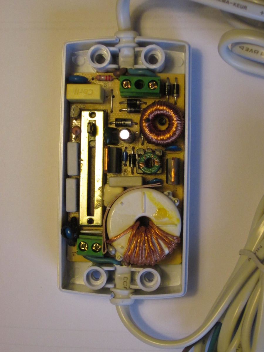

Hallo Leute,
ich suche den Schaltplan von folgendem Schnurdimmer:
Conrad Bestell-Nr. 702410
Beschriftung auf der Geräterückseite:
   KAOYI   KFT-6022
   Elektronischer Konverter
   PRI: 220-240V ~ 50/60Hz
        0.26A    lambda: 0,99
   SEK: 11.4V ~ Max. 60W
        ta: 40°C  tc: 70°C
   div. Symbole und "SELV"
   KAOYI ELECTRONIC
Meine Suche war bis jetzt erfolglos. Kann da jemand helfen?
Bilder habe ich angehängt. Ich würde mir gerne das "reverse engineering"
sparen ;-)
Gruß Dietrich
Gast #6536193
danke für´s Online-Stellen des Schaltplans !
Hatte dasselbe Teil (KFT-6022), Leiterbahn und Sicherungs-R. abgebrannt
und Gate-Widerstände abgefackelt, Beschriftung unlesbar. Leider fehlt
auch in dem STI-Bild die Dimensionierug, so daß man mit den R´s
probieren muß.
Richtig, es ist ne Standardschaltung, vor 33 Jahren bei
Siemens-Schaltbeispielen besprochen - so alt ist das Prinzip schon.
Natürlich hab ich die alten Bücher lange weggeworfen und brauche das
Bild, mit nur 33 Jahren Verzögerung.
Fehlerursache bei mir vermutet : Wackelkontakt in der Anschlußleitung
zur Last; dann Spannungsspitzen, die die Transistoren (Bipolar !)
killen.
Alles längst nachbestückt, nur die Basis- und Längswiderstände nicht
wegen der unklaren Werte. Und zum Ablesen der Werte auf Ihrem Fot ist
dessen Auflösung zu grob. Trotzdem danke...#
