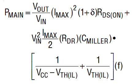

Grüß dich, Schwarmintelligenz!
Aktuell beschäftige ich mich mit einem LTC3703 - das ist ein
Schaltregler-Baustein, vornehmlich für Buck-Konverter gedacht, aber auch
boostfähig. Es geht um die Berechnung der Verlustleistung eines Mosfets,
daher habe ich den Beitrag dem analogen Bereich zugeordnet. Eigentlich
geht es um Algebra.
Die PDF dazu (aus der auch der Ausschnitt oben stammt) ist hier:
https://www.analog.com/media/en/technical-documentation/data-sheets/3703fc.pdf
Um mein Verständnis zu verbessern und auch bessere und sauberer
dimensionierte Schaltungen erstellen zu können, arbeite ich mich
konsequent durch den mathematischen Teil, in dem hier aktuell eine
Verständnisschwierigkeit auftaucht.
Auf Seite 14 steht die Formel oben aus dem Bild; sie schätzt die
auftretende Verlustleistung am oberen Mosfet in der im Datenblatt
angegebenen Standardschaltung. Ich wäre gerne fähig, sie korrekt
auflösen und ausrechnen zu können. Es geht um den Term zu Pmain.
Im Wesentlichen ist mein Problem in Zeile 3. Ich verstehe den
vorangehenden schwarzen Punkt hoffentlich korrekt als ein explizites
Multiplikationszeichen, aber die Tatsache, daß ich seeeehr hohe
Ergebniswerte bekomme, wenn ich das Ding nach meinem bisherigen
Verständnis ausrechne, läßt mich vermuten, daß ich etwas falsch
verstehe.
Die erste Zeile erscheint mir klar.
Ich berechne das Quadrat zu Imax, multipliziere mit dem Quotienten der
Spannungen, berechne die Summe aus 1 und Delta, und multipliziere sie
und Rdson mit dem Vorangegangenen. Zwischenergebnis 1.
Die zweite Zeile verwirrt mich leicht.
Vin wurde zum Quadrieren nicht in Klammern gefaßt (und die hochgestellte
2 hat eine irritierende Position), obwohl das Konstrukt mit dem Bruch
prinzipiell gleichartig mit dem in Zeile 1 ist, nur in umgekehrter
Reihenfolge. Dafür werden die Faktoren Rdr und Cmiller in Klammern
gefaßt (ich nehme an nur zur klaren Trennung / Lesbarkeit?).
Ich quadriere also Vin und multipliziere mit dem halben Imax sowie den
zwei anderen Faktoren. Zwischenergebnis 2.
In der problematischen Zeile 3 habe ich die eckigen Klammern erstmal als
"Ersatz" für Runde betrachtet. Bei einer Suche nach Seiten, die
erklären, welche Bedeutung und Funktion eckige Klammern in Formeln haben
können, konnte ich nichts anderes als zutreffend erkennen.
Ich berechne also den Wert beider Brüche, addiere sie, und multipliziere
mit der Frequenz f. Zwischenergebnis 3.
Hier mal konkrete Zahlen (wo sinnig dem Datenblatt entnommen):
Vout = 12     Vin = 50     Imax = 10   delta = 0,008   Rdson = 0,025
 Rdr = 2  Cmiller = 0,18    Vcc = 12     Vth = 3           f = 100.000
Wer selbst nachsehen möchte, der Mosfet ist ein Vishay Si7456DP. Link:
https://www.vishay.com/docs/71603/71603.pdf
Als Zwischenergebnisse (wie oben beschrieben verfahren) erhalte ich:
Z.E. 1: 0,6048. Seems halbwegs legit.
Z.E. 2: 4500.
Z.E. 3: 44444,444. Im Produkt mit 2. sinds schlappe 200 Millionen.
Wenn ich das korrekt verstehe, dann entspricht Teil 1 der
Verlustleistung ohne Berücksichtigung von Schaltverlusten, die dann aber
durch Zeile 2 und 3 der Gesamtverlustleistung hinzugefügt werden.
Welche mathematischen Regeln habe ich denn da gebrochen, daß das so
immense Zahlen ergibt? Hoffentlich habe ich nur einen total dummen
Tages-Blackout, daß ich das Problem nicht sehe.
Ich bin dankbar für jeden sinnigen Hinweis.

Ich hab jetzt mal überschlägig die 2. Zeile gerechnet und ich bin mir
relativ sicher das du die Einheiten falsch angenommen hast. Cmiller =
0,18 ist garantiert in µF oder nF also noch mal 10^-6 bzw. 10^-9.
Vermutlich ist das auch das Problem bei Zeile 3.
OP #6053588
Stefan S. schrieb:
> Hast du bedacht, dass die Kapazität in Farad (normalerweise)
> angegeben bzw. mit Farad gerechnet wird?
> Das macht ein paar Zehnerpotenzen Unterschied...
Au backe! Das wäre extrem gut möglich, liest sich jetzt auch sinnig in
deinem Beitrag. Bzw. euren beiden.
Die Einheit der gate charge im Datenblatt ist in nC angegeben, also
hatte ich netto 9 Nullen zuviel. Das schmerzt tatsächlich.
Bei Miller bin ich deiner / eurer Meinung, in Zeile 3 wüßte ich aber
nicht, wo ich da noch eine Einheit falsch hätte. Mit der korrigierten
Cmiller sieht das Ding sinnig aus, da paßt ein etwas größerer Faktor zu
dem seeehr kleinen Miller wieder.
Na super.
Viele Worte für einen total dummen Facepalm. ^^
Danke euch beiden!
Daran habe ich Stunden unnötig festgehangen und sehe das nicht.
