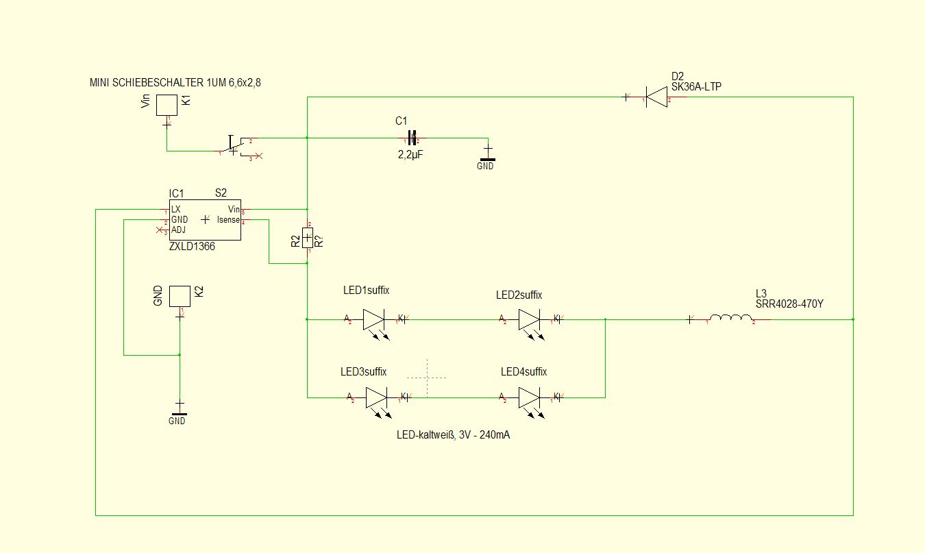

ich habe schon einmal eine Frage zu dem LED-Treiber ZXLD1366 gestellt.
Doch nun habe ich ein anderes Problem. Habe die Schaltung nach dem
beigefügten Schaltplan aufgebaut, doch sie tut nicht das was ich mir
vorstellen. Die Schaltung funktioniert zwischen 6-7 Volt. Wenn ich aber
von da an die Spannung weiter raufdrehe steigt auch die Leistung. Das
soll ja gerade eben nicht passieren. Bei steigender Spannung soll der
Strom ja sinken. Das ist doch der Sinn eines solchen LED Treibers, oder?
Und bei ca. 11V ist dann wsl. die Verlustleistung so hoch, dass der
Treiber druchbrennt.
Meine Vermutung ist. dass ich die Bauteile falsch dimensionert hab.
Der Messwiderstand hat 0,8Ohm (bei kleineren Widerständen raucht der
Treiber noch schneller ab) und die Spule hat 47uH und 280mOhm.
Spätere Betriebsspannung soll zwischen 6V und 13V liegen (bzw. 2-3S
Lipo)
Wäre cool wenn mir da jemand auf die Sprünge helfen könnte!
Vielen Dank!
Sicher, das die Schaltung auch wirklich so geschaltet ist?
Low-ESR am Eingang, ohne lange Strippen?
47µH ist ein bissel wenig wenn das DB 68-220 empfiehlt. Wie schauts da
mit der Belastbarkeit aus?
Ist das Layout ok? Das ist immerhin ein Schaltregler mit 1MHz und gut
Strom.
Und: 2 LEDs und 6V ist sportlich. Das klappt meist nicht.
6V ist eh schon sehr wenig, bei viel Strom gibt's Leitverluste am FET,
also Wärme.

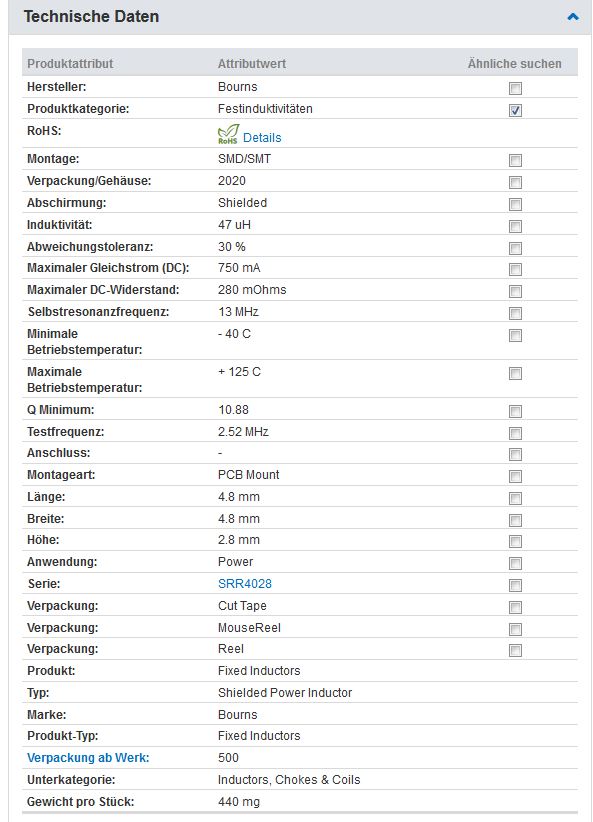

Anbei sind die Daten der Spule. Das sollte doch soweit passen. Mehr als
750mA Outputstrom ist da denk ich nicht, da der Messwiderstand mit
0,8Ohm ja relativ groß ist oder hab ich da einen Denkfehler?
Oder ist der Widerstand der Spule zu groß?

Ich hab die Schaltung davor mal auf Lochraster draufgebastelt. Habe da
alle LEDs parallel geschalten. Da ging der Treiber sogar schon bei 8V
drauf.
War allerdings eher provisorisch aufgebaut.
Die Spule braucht
> saturation current higher than the peak output current and a continuous current
rating above the required mean output current
480mA Sättigungsstrom könnte knapp sein. Oder die Induktiviät ist zu
schnell in der Sättigung für minimum on-time.
Leider ist der Peak Current nicht "formuliert" nur ein Bild das sagt
Ipeak=Iavg+15%, aber ob das für alle Betriebsfälle gilt...
Eine größere Spule jedoch geht auf jeden Fall, die senkt sogar den
Ripple.
Deine dagegen ist mit ziemlicher Sicherheit zu klein.
Sowas mögen Schaltregler nicht, erst recht nicht so schnelle.
Halte dich an das Layout aus dem DB.

Das Demokit benutzt eine Coilcraft MSS1246-154ML für 1A nominellen
LED-Strom:
350mR, 1,3A Isat, 1A Irms.
Oder eine NIC NPIS27H151LTRF:
280mR, 1,4A Isat/Irms.
Deine Spule sollte also von Rdc und Isat knapp ok sein.
Versuch also mal was mit mehr Kleinstheinrich.
