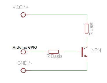

Hallo liebe Community!
Ich habe eine Schaltung, wo ein Arduino einen NPN Transistor schaltet
(Siehe Anhang). Wichtig ist, dass der Transistor nur offen ist, wenn
Output High ist. Sonst soll er IMMER sperren. Mit immer meine ich also
sowohl wenn der Arduino keinen Strom hat, während des Boot und wenn der
GPIO auf Low ist. Der Code ist im Setup ein pinMode Output und ein
digitalWrite Low.
Benötige ich hierfür einen zusätzlichen Pulldown Widerstand an der Basis
oder ist dies durch den Arduino zu jeder Zeit gegeben?
Also nochmal konkret eine Verständnisfrage dazu: Wie verhält sich ein
GPIO Pin wenn der Arduino keinen Strom hat und wo ist der Unterschied
zwischen Output Low und Ground?
PS: Ground des uC und Ground des Transistors sind natürlich permanent
verbunden. Benötigt wird dieses Verhalten, da ich 2 gleich aufgebaute
Schaltungen habe, welche niemals gleichzeitig laufen dürfen, da sonst
teure Hardware kaputt geht. Also auch nicht wenn der Arduino mal
ausfällt oder bei einem Stromausfall.
Danke für eure Antworten!
Christoph
Gast #6054431
Nein, das ist kein FET.
Das ist ein anderes Paar Schuhe.
Ich kann mich jedoch nicht erinnern, dass je ein Arduino einen GPIO auf
HIGH gelegt hat, bevor das im Sketch beabsichtigt war.
Dann bau eine Schaltung, die das sicherstellt (Relais?)
(Firma: Vescomp) #6054455
 Nein, das ist nicht zu jeder Zeit gegeben. Je nach Transistor kann
 sogar ein Pin, welcher als Eingang definiert ist, (mit eingeschaltetem
 Pull up) deinen Transistor einschalten.
 Deswegen, wie schon oben vorgeschlagen, ein Pull down nach GND.
Gast #6054476
> Benötigt wird dieses Verhalten, da ich 2 gleich aufgebaute Schaltungen
> habe, welche niemals gleichzeitig laufen dürfen, da sonst teure Hardware
> kaputt geht. Also auch nicht wenn der Arduino mal ausfällt oder bei
> einem Stromausfall.
Mach es halt anständig und bau dir eine Ansteuerlogik auf die das
verhindert. Das sind im einfachsten Fall 2 Inverter und 2 UND Gatter.
Gast #6054504
Ein Transistor ist kein digitales Bauelement.
Wie groß sind VCC/+ und RLast?
Gast #6054508
> digitalWrite Low.
Du hast da noch einen möglichen Zustand vergessen: Pin ist
(sinnloserweise) als Input mit aktivem Pullup konfiguriert. Das ist der
einzige Zustand, der besonderer weiterer Maßnahmen bedarf. Alle anderen
möglichen Zustände des Pins liefern sowieso keinen Strom zur Basis des
NPN-Transistors, dementsprechend fließt auch kein Kollektorstrom.
Um den unsinnigen Fall auch noch zu fangen, braucht man einen Widerstand
zwischen Basis und Emitter. Der muß gegenüber dem internen Pullup so
klein sein, dass der sich ergebenen Spannungsteiler eine Spannung
deutlich unter 0,7V hat. Bei 5V Versorgung des Controllers und ca. 50k
Pullup bedeutet das einen Widerstand von ca. 8..9k. Ich würde 6,2k
nehmen (die Pullups sind alles andere als genau). Bei geringerer
Versorgungsspannung kann man natürlich diesen Angstwiderstand
entsprechend größer wählen.
