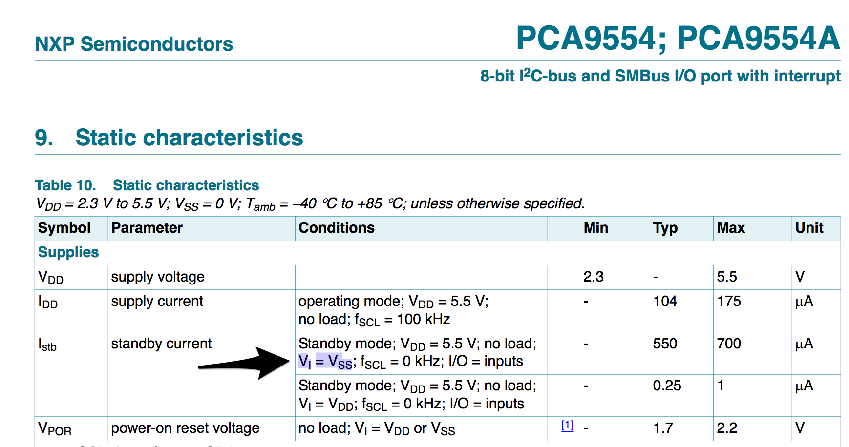

Vi = Vss Stromverbrauch bei PCA9554
Moderator (Firma: Titel) Persönliche Seite #6054713
Peter schrieb:
> Ich kann mir bei Vi = Vss nichts darunter vorstellen.
Unter Vih und Vil aber schon?
Vi = Input Voltage.
> warum soll dann der Stromverbrauch deutlich höher sein als bei Vi = Vdd?
Weil vermutlich jeder Eingang einen sanften Pullup für einen definierten
Pegel hat.
Das Datenblatt von TI hat auf Seite 15 noch mehr Zahlen dazu:
http://www.ti.com/lit/ds/symlink/pca9554.pdf
