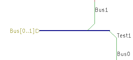

ich bin recht neu in KiCAD (bislang nur Eagle und Altium) und gerade am
verzweifeln mit der Verlegung von Bussen.

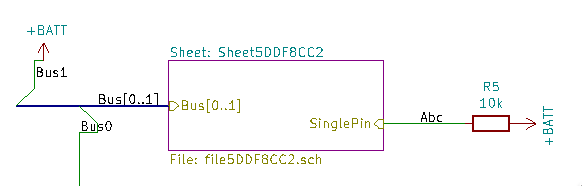

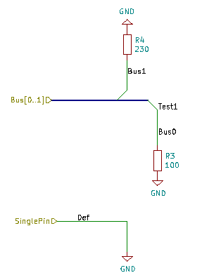

Was ich möchte: in einem Subschaltplan einen Bus mit n Signalen
erstellen, herausführen, in einen anderen Subschaltplan hineinführen und
dort wieder aufdröseln.
Was bislang funktioniert: Bus innerhalb eines Schaltplans (OK, das ist
auch keine Kunst.)

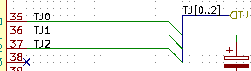

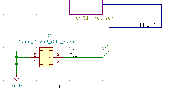

Um das Problem einzukreisen, habe ich als Zwischenschritt den Bus
einfach nur eine Ebene nach oben geführt. Im PCB zeigt er zwar bei den
Pins der Bauteile die gleichen Bezeichnungen (TJ0), aber kein airwire.
Ich vermute, daß die Bezeichnung einfach an den Labels liegt.
Kann mir einer von Euch weiterhelfen, wo mein Fehler liegt? Ich habe
schon diverse Tutorials angeschaut, aber wahrscheinlich bin ich
(betriebs-)blind oder blöd :(

Thomas W. schrieb:
> Ich bekomme es mit 5.1.2 auch nicht hin ("Bus[0:1]").
> Sieht man direkt in der *.net Netzliste, daß nichts verbunden wird.
> Hm.
> Jetzt hab ichs !
> Der Hierarchische Port des Unter-Schaltplans muß so heißen wie der Bus
Tatsache! Jetzt funktioniert es auch bei mir.  :)
Vielen Dank!!!
Was aber meiner Meinung nach falsch ist, weil bei Einzelsignalen, der
Port einen völlig freien Namen haben kann, unabhängig von dem innen und
außen angeschlossenen Signal.
Nur beim Bus muß alles (Port, Bus innen und außen) exakt gleich benannt
sein.
Tja, dann werde ich mich wohl mal in den Sourcecode einarbeiten müssen
