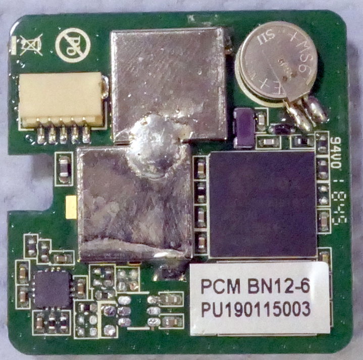

Guten Tag,
bei einem GPS-Receiver ist die Spannungsversorgung mit Kurzschluss
beschädigt, Übeltäter ist ein 6-Beiner mit der Aufschrift 24109, welcher
niederohmig wurde. Kann jemand aushelfen, was das für einer sein könnte?
Finde in die Richtung leider nichts...
Danke und Grüße
moped
Persönliche Seite

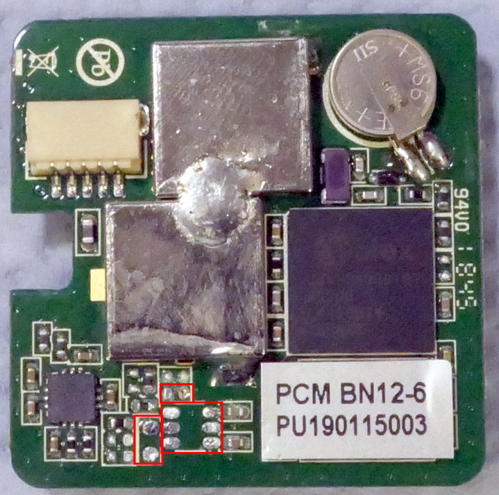

Ah so ein GPS Modul habe ich letztens auch repariert.
Das betroffene IC ist ein Dual LDO.
Bei meinem Stand 24107 drauf, ich glaube das dürfte dieser Typ sein
"Torex XC6420". Zumindest würde die Beschriftung soweit passen 2 als Typ
41 für 2x 3,3V und die letzten beiden als LOT Nummer.
Dürfte soweit ich das ausklingeln konnte auch zu dem uBlox GPS Chipset
passen.
Ich habe bei meinem dann 2 3,3V LDOs eingebaut und das Teil lief wieder.
Kann heute Abend mal nach Bildern schauen.
