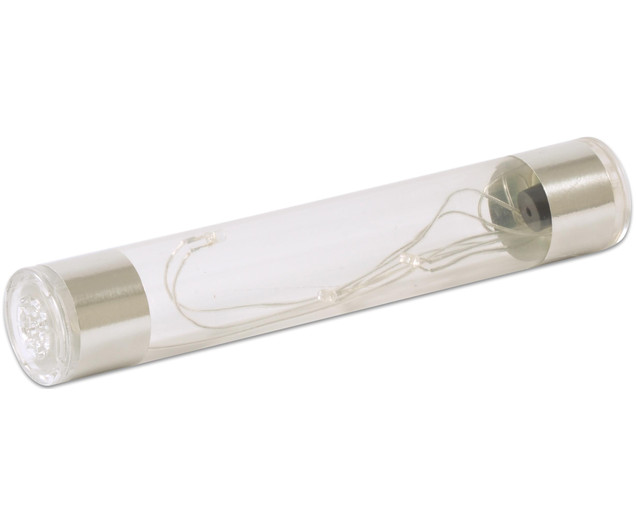

Ich suche Unterstützung für ein gemeinsames Schulprojekt meines Sohnes.
Die Basis des Projektes lieferte uns ein „Energiestab“: Ein Plastikstab,
bei dem man die beiden Enden umfasst (und somit den Stromkreis
schließt), die mit Silberfolie umwickelt sind. Dadurch beginnen innen
Lämpchen farbig zu leuchten und es erklingt ein Tonsignal. Der Stab hat
folgende Maße: L 22cm; Durchmesser 3,5cm (s. Bild).
Der Stab soll nun umfunktioniert werden durch spezielle Sensoren, welche
auf äußere Reize reagieren wie zB Wärme, Feuchtigkeit oder Entfernung.
Die Dioden sollen die Messergebnisse je nach Stärke von schwach bis
stark leuchtend darstellen.
Alle Bauteile wie Energiequelle, Sensoren und Dioden müssen in dem Stab
verbaut werden ohne externe Stromquelle.
Ideen zur Umsetzung sind bisher:
• ein Wärmesensor im Stab (je länger der Stab in der Hand gehalten wird,
desto heller leuchten die LEDs)
• Sender und Empfänger: ein kleiner Empfänger im Stab, welcher auf einen
Sender außerhalb reagiert (je näher der Stab an dem Sender ist, desto
heller leuchten die LEDs und andersherum)
Jetzt zu meiner Frage:
Welche Bauteile wären hierfür notwendig bzw. wer könnte mir hier mit ein
paar Tipps oder Rat und Tat zur Seite stehen?

Das stellst du dir einfacher vor, als es tatsächlich ist. Ich würde da
eher auf ein relativ niederfrequentes Magnetfeld gehen...

Meine erste Empfehlung geht dahin, diesen Thread zu löschen/zu beenden
und unter dem Begriff wie "Sensorstab" neu zu erstellen!
Die zweite Variante ist es, das Ding auf "moderne Füße" zu stellen und
statt hell und dunkel digitale Werte zu nehmen, AN, Aus, Blinken
Schnell/langsam,
und vielleicht auch noch mehrere Farben zu nehmen. Dann einen
Mikrocontroller dazu. Dann gibt es viele Sensoren, die man digital
anflanschen kann.
Das wird einfacher, übersichtlicher und universeller als die von dir
womöglich gedachte analoge Variante.

Die Bezeichnung "Energiestab" ist völlig irreführend und verdummend.
Von der Funktion her ist es ein Leitfähigkeitstester, d.h. ein
Stromkreis muß geschlossen werden. Sowas wird vermutlich mit einem MC
aufgebaut sein, um die Licht- und Toneffekte zu erzeugen, d.h. man muß
programmieren können.

Daran haben sich schon Generationen vor Dir die Zähne ausgebissen.
Sender und Empfänger haben immer eine starke Richtwirkung, d.h. die
Ausrichtung beeinflußt den Signalpegel viel stärker, als die Entfernung.

Das stimmt. Das macht es schwerer, daraus einen Entfernungssensor zu
bauen. Und das macht es gleichzeitig leichter, daraus z.B. einen
Ausrichtungssensor zu bauen. D.h. "Stab zeigt zum Sender -> LED wird
heller. Stab zeigt in Gegenrichtung -> LED wird dunkler".
@TO: Oft ist es einfacher, zwei Sensorwerte in Relation zueinander
auszuwerten als einen Sensor absolut auszuwerten. Zu deinem Beispiel:
Damit hängst du stark von der Umgebungstemperatur ab und euer
Plastikstab mit der dünnen Alufolie ist auch kein besonders guter
Wäremleiter. Besser auswertbar wäre z.B., bei der Alufolie eine "rote
und eine blaue Zone" festzulegen und darunter jeweils einen Tempsensor
zu platzieren. Und wenn der rote Sensor sich stärker aufheizt als der
blaue (weil der Stab in der roten Zone gehalten wird), wird die LED
heller, im andern Fall umgekehrt.
Oder für das obige Beispiel der Ausrichtung: an einer Stelle im Raum
sind IR-LEDs, die rundum abstrahlen und syncrhon zueinander gepulstes
IR-Licht aussenden (d.h. sie sitzen elektrisch in Reihe). An jedem Ende
des Stabs sitzen IR-Empfänger mit Filtern für das sichtbare Licht, die
das gepulste IR-Licht empfangen und auswerten. Wenn das eine Ende des
Stabs in Richtung Sender zeigt, werden die LEDs im Stab heller. Wenn das
andere Ende des Stabs in Richtung Sender zeigt, werden sie dunkler.
