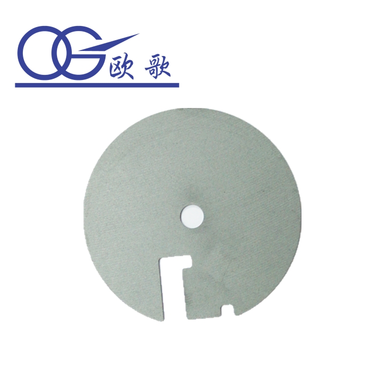

Ferritfolie selber herstellen?!
Gast #6055450
Zur Verbesserung des Wirkungsgrades von wireless Chargern werden
Ferritfolien eingesetzt.
https://www.digikey.com/product-detail/en/w-rth-elektronik/760308105/732-4463-ND/3884232
Diese Folien sind wahnsinnig teuer, selbst direkt bei den Chinesen gibt
es die nicht günstig.
https://www.digikey.de/product-detail/de/wurth-electronics-inc/354004/732-5041-ND/4692703
Für das Geld, das man für eine 0,3mm dicke und handflächengroße Folie
zahlt, bekommt man auch ein ganzes Kilo Ferritpulver.
https://shop.tridelta-weichferrite.de/product_info.php?cPath=35&products_id=94
Ich gehe mal davon aus, daß für die Anwendung Weichferrit benötigt
wird?!
Man wird beim Verrühren mit einem Harz sicher nicht die Füllgrade
hinbekommen, wie bei den gekauften Folien, aber selbst die halbe Wirkung
würde mir schon weiterhelfen...
Kann so eine DIY-Folie funktionieren, oder rechtfertigt irgendein
aufwändiges Herstellverfahren den hohen Preis?

Späte Rückmeldung: Das Formen der Abschirmung aus mit Klebstoff
verrührtem Ferritpulver bringt genau gar nichts...
Da fehlt mir auch nach der Lektüre der ANP032 einfach der technische
Hintergrund, um zu verstehen, warum diese Würth-Folien auch bei
Schichtdicken von nur 0,3mm so teuflisch gut funktionieren...

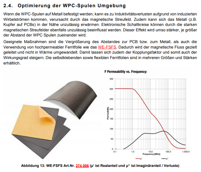

In der ANP022 aus dem Link wird der Aufbau der Folie gezeigt. Das
scheint eine richtige Ferrit(pulver)schicht zwischen zwei Schutzfolien
zu sein.
https://www.we-online.de/katalog/media/o109012v410%20AppNotes_ANP022_AuswahlUndEigenschaftenVonWE-FSFS_DE.pdf
Gast #6649255
Ist die Permeabilität des Pulvers also die Grundeigenschaften des
Werkstoffs, was den Ausschlag gibt? Ist es der Füllgrad? Ohne Sintern
keine Wirkung?
Interessant ist die Aussage, daß die aktive Schicht gesintertes Ferrit
ist, das per Laser in 2mm x 2mm große Teile geschnitten und von den
Deckfolien zusammen gehalten wird.
Ich verstehe nicht so recht die Größenordnung der Permeabilität. Bei der
Würthfolie wird µ' bei niedrigen Frequenzen im Diagramm mit ca. 300
angegeben, ohne Einheit...
Im Datenblatt von dem Pulver, das ich gekauft habe, findet man nur den
Wert Anfangspermeabilität = 2000, ebenfalls ohne Einheit...
https://shop.tridelta-weichferrite.de/images/Art-Nr-2077-6-8_m2016_09.pdf
Ist größer besser für die Wirkung oder schlechter?!

Gast #6652121
Rainer V. schrieb:
> Ist das wirklich so? Nach meinem simplen
> Verständnis ist es doch völlig egal, ob um der Geberwicklung was drum
> ist oder nicht??
Wenn du die Sendespule in die Nähe von metallischen Gegenständen
bringst, induzierst du dort Wirbelströme und bei ferromagnetischen
Werkstoffen noch dazu zu Ummagnetisierungen. Das Ganze heizt das Metall
auf und sorgt für eine höhere Stromaufnahme auf der Sender-Seite. Mit
dem Ferrit schirmst du das Metall ab und die Energie geht hauptsächlich
dahin, wo du sie haben willst, in die Empfängerspule....
Nach nochmaligem Lesen verschiedener Literatur komme ich zu dem Schluß,
daß das Formpressen und Sintern elementar für die Wirkung ist. Das lose
Pulver hat keinerlei schirmende Wirkung im Feld.
Ob sich das Pressen und Sintern (Erhitzung bis kurz unter Schmelzpunkt)
mit Hausmitteln machen lässt bezweifle ich gerade...
