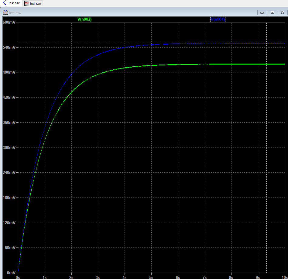

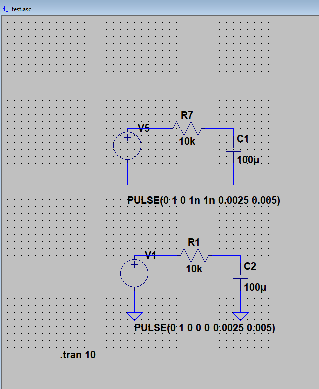

ich simuliere mit LTSpice die Reaktion eines Tiefpass auf ein PWM
Signal. Das PWM Signal hat eine Periodendauer von 5ms und ein
Tastverhältnis von 50/50. Die Grenzfrequenz des Tiefpasses ist klein
gegen die Signalfrequenz.
Ich simuliere das PWM Signal einmal mit Anstiegs-/Abfallzeit '0', (PULSE
0 1 0 0 0 0.0025 0.005) und einmal mit Anstiegs-/Abfallzeit 1ns (PULSE 0
1 0 1n 1n 0.0025 0.005).
Im letzteren Fall konvergiert das Ausgangssignal erwartungsgemäß gegen
500mV, im ersteren Fall allerdings gegen 550mV.
Das macht mir bißchen Sorge. Was ist das für ein Effekt und wie kann man
den bei Fällen vermeiden, wo der Simulationsfehler nicht so
offensichtlich ist?
THX
Cheers
Detlef

#6055503
Hallo Deltlef,
Wenn du für die Anstiegszeit 0 wählts, dann bekommst du in Wirklichkeit
10% der Pulsbreite. Genaugenommen ist das der kleinere Wert von 10% der
Pulsbreite oder (Periodendauer-Pulsbreite). Diese Definition hat sich
Mike ausgedacht und implementiert. Das ist gefühlt schon seit 2001 so.
PULSE (VH VL Verzögerung Anstiegszeit Abfallzeit Pulsbreite
Periodendauer)
Die effektive Pulsbreite gemessen bei 50% ist
Pulsbreite_effektiv = Pulsbreite+(Anstigeszeit+Abfallzeit)/2
Um auf 50% Mittelwert zu kommen, musst du die Pulsbreite entsprechend
der Anstiegszeit reduzieren.
OP #6055509
Sven B. schrieb:
> Ich würde mal in der Transient-Simulation einen geeigneten minimum time
> step setzen. Du hast hier eine Spannweite von > 10 Größenordnungen (1 ns
> vs 10 s) in der Simulation. Finde ich zu erwarten, dass das nicht so gut
> klappt.
Mit der 1ns Anstiegszeit klappt das, mit Anstiegszeit '0' klappt es
nicht. Ich möchte auch den Effekt verstehen.
Händische Vorgabe einer maximalen Schrittweite ist keine Option, weil
ich das bei realen Problemen in der Regel auch nicht machen kann.
Bei maximaler Schrittweite von 1us taucht der Effekt noch auf, bei 1ns
hat er noch nicht fertiggerechnet aber die Ausgänge der beiden Tiefpässe
unterscheiden sich auch schon.
Cheers
Detlef
OP #6055511
Helmut S. schrieb:
> Hallo Deltlef,
> Periodendauer)
Ah. Ne Falle.
THX
Cheers
Detlef
PS: Welcher Mike?

Gast #6055517
soweit ich LTspice kenne ist die angegebene Zeit die Zeit des
Pulsdaches.
mit den zusätzlich angegebenen Anstiegszeiten wird dann dein Puls
breiter als die von dir angegebene Zeit und damit stellt sich dann bei
deiner Schaltung auch eine höhere Spannung ein...
#6055522
Hier noch die Version mit 50% Tastverhältnis.
Statt 2.5m muss man 2.5m-0.25m=2.25m setzen.
PULSE(0 1 0 0.25m 0.25m 2.25m 5m)
Das ist bei allen SPICE-Versionen so.
Nur der Fall mit Anstiegszeit 0 und Abfallzeit 0 wird in LTspice anders
gehandhabt als in den anderen SPICE-Programmen.
