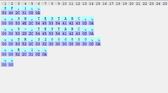

Hi, kann mir jemand sagen warum (außer beim ersten) immer ein "\n\n"
vorab gesendet wird (0x00 0x00) und vorallem, wie ich das verhindere?
if (HAL_UART_Transmit(&huart2, (uint8_t *) "SF,1\r\n", 8, 100) != HAL_OK) {
    Error_Handler();
  HAL_Delay(500);
  /*if (HAL_UART_Transmit(&huart2, (uint8_t *) "+\r\n", 5, 100) != HAL_OK) {
    Error_Handler();
  if (HAL_UART_Transmit(&huart2, (uint8_t *) "SN,TESTABC\r\n", 14, 100)
      != HAL_OK) {
    Error_Handler();
  HAL_Delay(500);
  if (HAL_UART_Transmit(&huart2, (uint8_t *) "S-,TESTABC\r\n", 14, 100)
      != HAL_OK) {
    Error_Handler();
22
23
  HAL_Delay(500);
24
25
26
  if (HAL_UART_Transmit(&huart2, (uint8_t *) "SR,32000800\r\n", 15, 100)
27
      != HAL_OK) {
28
    Error_Handler();
29
30
31
32
  HAL_Delay(500);
33
34
  if (HAL_UART_Transmit(&huart2, (uint8_t *) "R,1\r\n", 7, 100) != HAL_OK) {
35
    Error_Handler();
36
37
38
39
  HAL_Delay(500);
