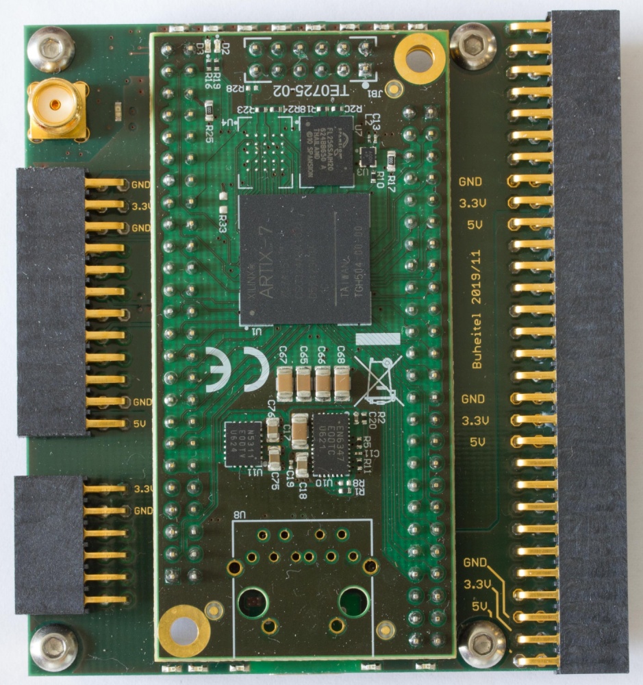

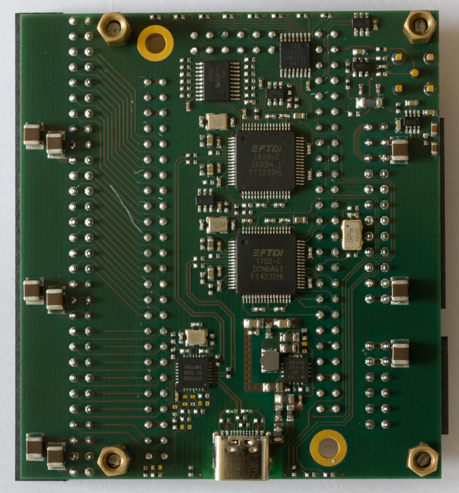

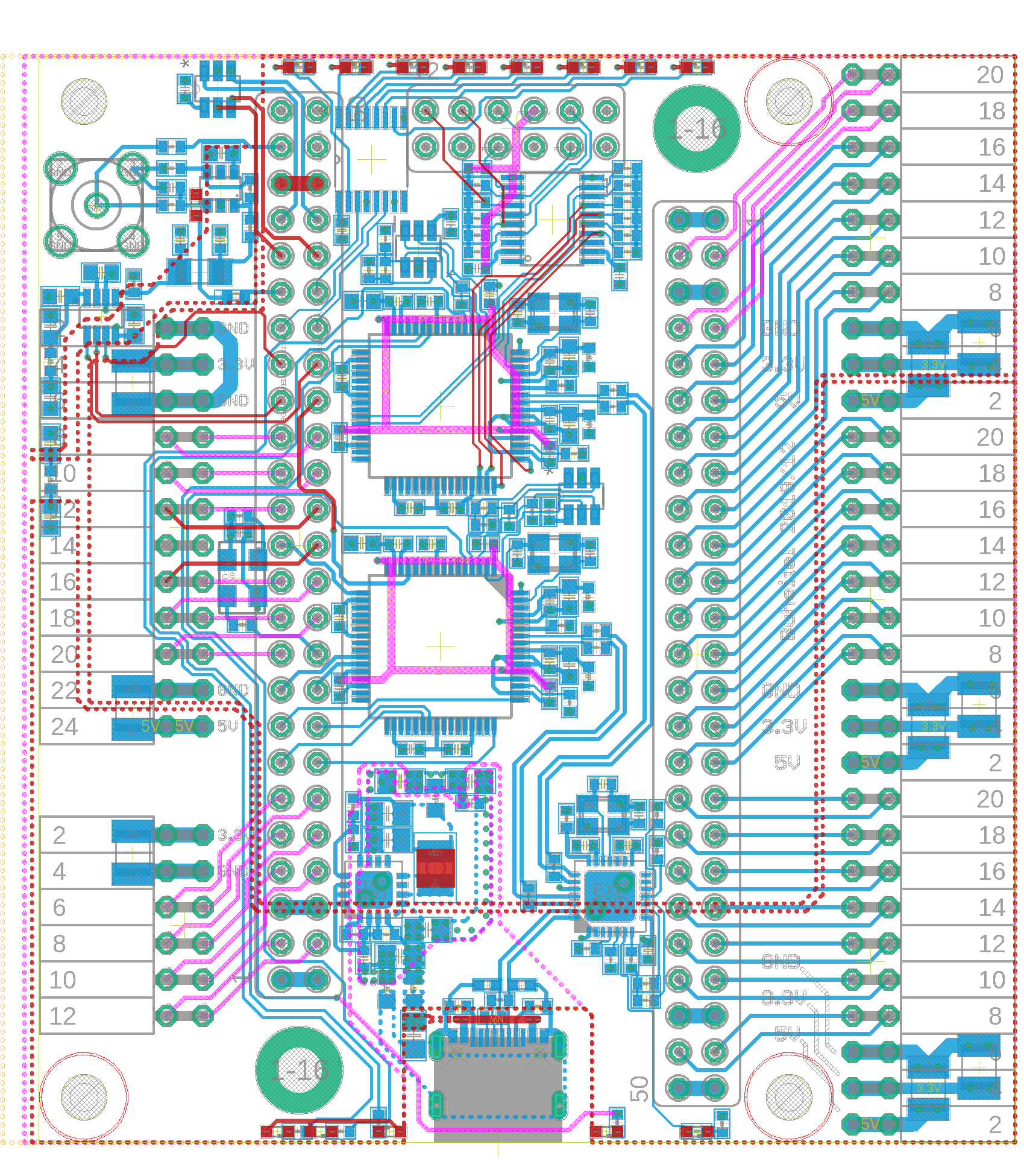

hier mein vermutlich letztes Trägerboard für Trenz FPGA Module vom Typ
TE0725 mit 3.3 V Versorgung.
Die Platine bietet:
5x UART bis 12 MBaud (4x über FT4232H und 1x über FT2232H)
4x PMOD
Insgesamt 42 + 8 + 12 = 62 FPGA IOs auf 0,1" Headern
3,3 V und 5 V ebenfalls oft auf Headern
JTAG über FT2232H
ADC 12 Bit 5 Msample/s
5 mm x 3.2 mm Oszillator
93LC56BT EEPROM
8 LEDs über ein SN74HC595PW Schieberegister
4 A Schaltregler für 3,3 V
USB-C für alle UARTs, JTAG und Versorgung
Darf gerne modifiziert und nachgebaut werden.
Es darf auch gerne kritisiert werden. Aber es funktioniert alles wie es
soll.
