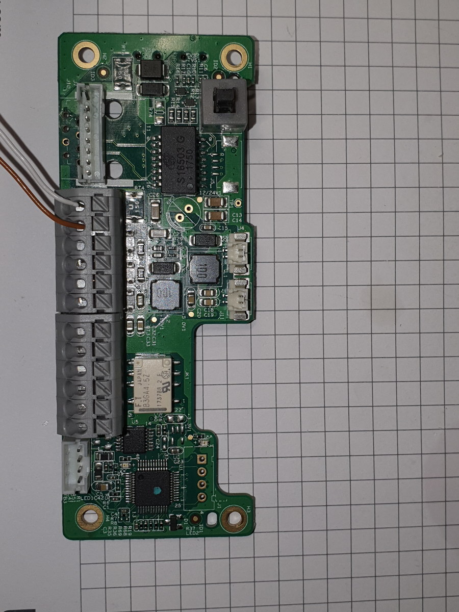

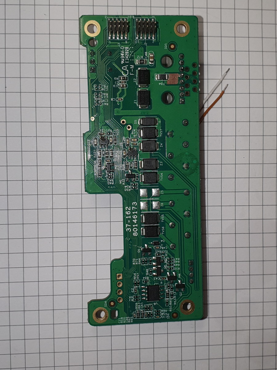

Hallo!
Bin am Reparieren einer IP Torsprechstelle. Am Eingang der
Spannungsversorgung sind leider 2 SMD Bauteile in Rauch aufgeangen.
Die Bezeichnung auf den Teilen ist HD7NA, kann aber auch nach langem
Suchen nicht finden, um was es sich dabei handelt.
Hat jemand eine Idee?
#6060675
Es gibt noch Q und M auf der Platine, also vermutlich bipolare
Transistoren und Mosfets. Der HD7NA ist aber als U bezeichnet, damit
wird da schon etwas mehr als ein T drin sein. Sieht irgendwie nach
Linearregler mit Standby-Pin aus oder sowas.
