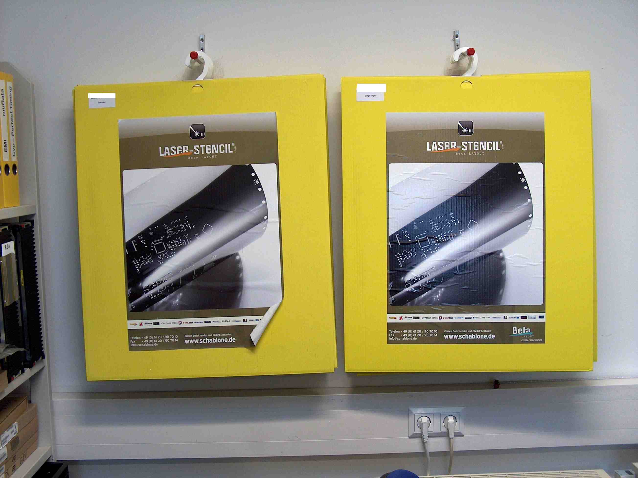

von Bürovorsteher (Gast)
> Das Problem ist ja auch, daß ich die Masken irgendwo lagern muss.
An die Wand hängen.

von Pong (Gast)
> An die Wand hängen.
Poste mal bitte die Schaltpläne und Boardfiles von Sender und Empfänger!
Das würde dir genau gar nichts nützen. Die chinesischen Genossen müssen
das Zeug immer noch in größeren Mengen bei mir kaufen, weil sie es in
den vergangenen zehn Jahren nicht geschafft haben, es nachzukupfern.
