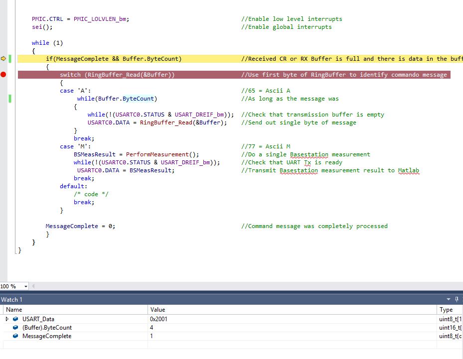

es ist mal wieder Brett-vorm-Kopf Zeit.  Ich gucke jetzt eine halbe
Stunden auf meinen Quellcode und verstehe gerade die Welt nicht mehr.
Der Fehler muss dermaßen dämlich sein, dass ich nicht drauf komme, was
ich falsch mache. Vielleicht hat ja jemand von euch gerade den richtigen
Druchblick, aber der Reihe nach. Ich habe einen Ringbuffer, in den ich
Daten schreibe. Dazu einen ByteCount wie voll der Buffer ist. Daten
werden per UART in den Buffer geschrieben und wenn ich CR/LF Empfangen
habe, soll die Nachricht verarbeitet werden. Oder momentan zum Debuggen
nur wieder ausgegeben. Klappt auch alles, bis auf ein paar Sonderfälle,
die Systembedingt sind. Für die muss ich jetzt passende Workarrounds
bauen. Einer dieser Workarrounds ist die Abfrage, dass nicht nur die
Nachricht korrekt Empfangen wurde, was ja durch CR/LF erreicht wird,
sonder dass auch wirklich Daten im Puffer sind. Könnte ja jemand nur
CR/LF senden.
while (1)
        if(MessageComplete && Buffer.ByteCount)          //Received CR or RX Buffer is full and there is data in the buffer without triggering the watch dog timer
      switch (RingBuffer_Read(&Buffer))          //Use first byte of RingBuffer to identify commando message
      case 'A':                      //65 = Ascii A
         while(Buffer.ByteCount)            //As long as the message was
          while(!(USARTC0.STATUS & USART_DREIF_bm));  //Check that transmission buffer is empty
          USARTC0.DATA = RingBuffer_Read(&Buffer);  //Send out single byte of message
        break;
      case 'M':                      //77 = Ascii M
        BSMeasResult = PerformMeasurement();      //Do a single Basestation measurement
        while(!(USARTC0.STATUS & USART_DREIF_bm));      //Check that UART Tx is ready
            USARTC0.DATA = BSMeasResult;          //Transmit Basestation measurement result to Matlab
        break;
      default:
        /* code */
        break;
22
23
24
    MessageComplete = 0;                  //Command message was completely processed
25
26
Also Prüfung auf MessageComplete && Buffer.ByteCount. Im Debugger sehe
ich, dass beide Werte ungleich 0 sind. Was meine Erwartungshaltung ist,
nur wird die Abfrage nie wahr. Das Programm steht an der Stelle. Nehme
ich die Abfrage auf ByteCount raus, klappt die If-Abfrage auf
MessageComplete. Die nachfolgende While Schleife wird auch brav
abgearbeitet. Buffer_Read zählt den ByteCount runter, die Ausgabe passt.
Wie kann es also sein, dass das alles Funktioniert, die vermalledeite
if-Abfrage aber nie Erfüllt wird?
Gruß und Danke,
Thomas
Moderator Persönliche Seite #6061380
Wie sieht die Deklaration/Definition von MessageComplete aus?
Ich vermute einen klassischen Fall von vergessenem "volatile". Der
Compiler hat so gar keine Idee, dass MessageComplete von außerhalb
seines Sichtbereichs modifiziert werden kann, folglich baut der die
Abfrage nur einmal am Anfang der Schleife ein.
Gast #6061388
Man wie verpeilt bin ich heute eigentlich. Bedanke mich schon im Namen
von meinem Arbeitskollgen. Der Kugelt sich auch schon auf dem Boden. Ist
ja fast so schön wie meine letzte E-Mail Anrede mit Dead Ladies und
Gentleman...
Aber zurück zum Thema.
if(MessageComplete && (Buffer.ByteCount!=0))
oder if((MessageComplete == 1) && (Buffer.ByteCount !=0 ))
geht auch alles nicht. Schon probiert.
Spannend ist auch folgendes. If(Buffer.ByteCount) wird auch nicht wahr,
egal ob 1, 2, 3 oder x. Warum aber scheint while(Buffer.ByteCount) zu
gehen? Das wird sauber durchlaufen bis ByteCount auf 0 steht, egal wie
groß der Count war.
Gruß der Thorsten und sein vor lachen inzwischen gestorbener und auch
wenig nützlicher Arbeitskollege Thomas.
Gast #6061392
Andreas B. schrieb:
> OK, dann so:
Was in C genau dasselbe ist wie
Jörgs Hinweis mit dem fehlenden volatile sieht mir wesentlich
zielführender aus. ALLE Variablen, die zwischen Interrupt und
Applikation geteilt werden, UND wo mindestens einer von beiden
schreibend zugreift, müssen zwingend volatile deklariert werden.
Gast #6061395
Jupp danke, das war der Fehler. Vergessen den Byte.Count volatile zu
deklarieren. Wäre aber schick zu wissen, warum die while Abfrage
trotzdem funktioniert hat? Zufall oder C Voodoo?
