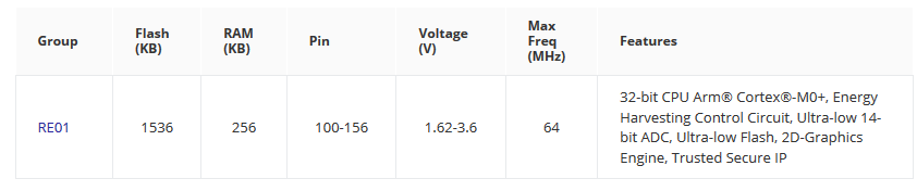

Gast #6063239
> Sorry, ich weiß meine Ideen sind noch nicht so konkret.
> Trotzdem schon einmal vielen Dank
Renesas hat gerade einen neuen Mikrocontroller rausgebracht der alles
was du machen willst bereits im Controller integriert hat. (SOTB Serie)
https://www.renesas.com/eu/en/products/software-tools/boards-and-kits/eval-kits/evaluation-kit-re01-1500kb.html
Ist aber nix fuer verweichlichte Arduinoanbeter. :-)
Das Datenblatt hat 1800Seiten.
Olaf

Gast #6063390
> Durchs Dabla lässt's sich ja noch wühlen, aber gelötet bekommt er das
> nie.
Naja, muss man sich halt etwas anstrengen. Aber die Sache ist doch die,
wenn man im Bereich niedrigsten Energieverbrauch unterwegs sein will
dann geht das nur mit sehr modernen Controllern und sehr modernen
Schaltreglern und die sind dann auch alle winzig klein. Mit einem
MC34063 wird das keiner hinbekommen...
Das lineare Analog hat ja auch noch ein paar spezielle Bausteine. Die
werden aber aehnliche Ansprueche stellen.
> Und was mit den übrigen ~90Pins anstellen?
Notfalls auf Low schalten und unbenutzt lassen. :-)
Das ist wohl so das die Beine nix kosten wenn das Gehaeuse sowieso schon
etwas groesser ist weil das Silizium innen gross ist. (Ram+Flash)
Olaf
