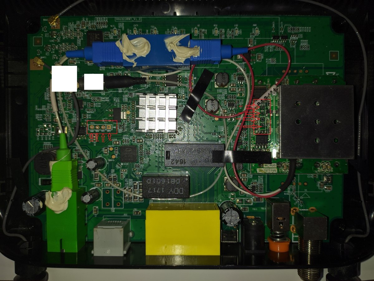

Hallo liebe mikrocontroller Leute,
Ich arbeite an einem Kleinem Projekt ich möchte die Router Firmware
Analysieren und brauch den Zugang zur Firmware.
Meine Frage ist ich weiß nicht genau wo ich mein USB -- TTL (DKU-5)
anschließen soll.
Wo ist TX RX?
GND
SDA
SCL
3v3
auf der anderen Seite gibt es auch ein zugang.
Was ist das?
REST
GND
SWIM
VCC
Kann mir einer da kurz helfen?
Vielen Dank
Klaus Keimer schrieb:
> Wo ist TX RX?
dort nicht
> GND
> SDA
> SCL
> 3v3
Das ist ein IIC Bus, du suchst nach einem UART Interface nehme ich an.
Rechts vom Kühlkörper, wo der Schwarze Kleber über die rote und graue
Glasfaser geht, sieht das noch nach unbestückten Pin Headern aus. was
steht dort auf der Platine?
Wenn du das schon nicht findest, was willst du bitte dann mit dem
Interface anfangen können?
ich schrieb:
> Ein Protokoll für das Programmieren und Debuggen von CPU (z.B.
> anzufinden beim STM32).
Das ist aber nur für die kleine Hilfs-CPU vom GPON-Modul. Hilft also so
oder so nichts.
Wäre möglich, könnte aber auch nur der ISP-Port fürs FW-Flash IC12
nebenan sein.

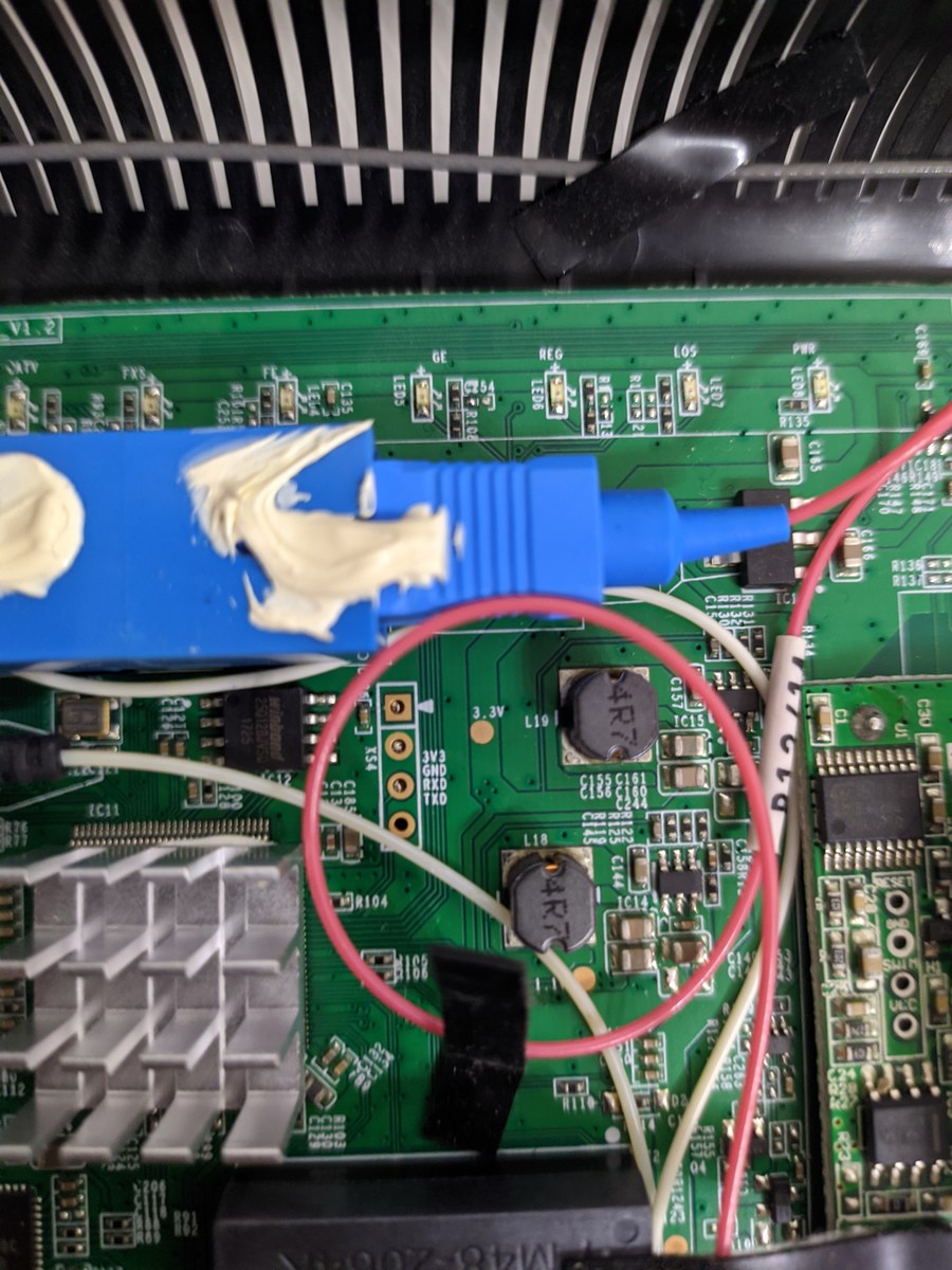

Hallo K. S
Danke ja genau nach dem habe ich gesucht (UART Interface) ich habe es
einfach übersehen. :(
3v3
GND
RXD
TXD
jetzt weiß ich was zu machen ist ;)
