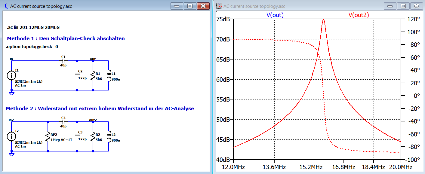

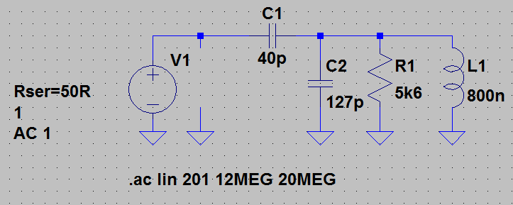

ich möchte das Verhalten einer Schaltung simulieren, welche mit Strom
gefüttert wird (s.Anhang).
Die Schaltung ist eine 50R-Abstimmung für ein 13.56MHz RFID System. Wenn
mit einer Spannungsquelle durchgesweept wird, dann klappt das alles.
Wenn ich eine Stromquelle (Sinus, 1mA Offset, 1mA Amplitude) verwende,
dann bekomme ich eine Fehlermeldung "Node N001 is floating and connected
to current source I1".
Zum Laufen bekomme ich es dann nur, wenn ich parallel zur Stromquelle
einen Widerstand setze, dort wo jetzt neben der Spannungsquelle die
Lücke ist. Das hat aber den Haken, dass bei sehr hohem Widerstand die
Spannung im kV-Bereich liegt und bei sehr niedrigem Widerstand (bspw.
50R) dort der meiste Strom verbraucht wird.
Wie muss das Schaltbild aussehen, damit das korrekt ist?

#6063485
Ich habe das Problem als Formel beschrieben.
Die Stromquelle liefert 1mA Gleichstrom. Da weit und breit kein
Widerstand in der Nähe ist käme beim Arbeitspunkt unendlich-Volt heraus.
Genaugenommen rechnet SPICE da schon gar nicht sondern macht zuerst
einen Schaltplan-Check(topology check). Bei dem Check erwartet SPICE
einen DC-Pfad von der Stromquelle nach GND. Da kein DC-Pfad da ist,
kommt eine Fehlermeldung.
ERROR: Node N001 is floating and connected to current source I1
#6063547
Wenn hier auf jede Frage gleich die hundertprozentige Antwort
geschrieben würde, dann wäre das Forum hier total langweilig.
Hier die 100% Lösung für LTspice.
1. Möglichkeit: Man kann könnte einfach den Topology-Check ausschalten.
Eigentlich mache ich das nie.
2. Möglichkeit: Man macht einen niederohmigeren Widerstand parallel zur
Stromquelle und definiert für die AC-Analyse einen extrem hohen
Widerstand, z, B. 1T (10^12) Ohm. Hochohmiger als 1T ist deine
aufgebaute Schaltung vermutlich auch nicht.
1Meg AC=1T
Noch ein Hinweis:
Ich wollte den DC-Arbeitspunkt anzeigen. Da fiel mir dann ein, dass
LTspice in deiner Schaltung gar keinen DC-Arbeitspunkt in der
.AC-Anlayse berechnet, weil kein nichtlineares Element in der Schaltung
ist. Nichtlineare Bauteile sind z. B. Dioden, Transistoren und
B-Quellen.
In der Schaltung im Anhang zeige ich beide Methoden.
Nachtrag:
Meistens wähle ich in der Quelle "AC 1" für die .AC-Analyse.

#6068102
Hallo Rolf,
> Das heisst für mich, dass ich mir doch mal n Spice-Buch zulegen oder n gutes
Wiki suchen muss.
Das was ich geschrieben habe gilt, mit Ausnahme des benötigten DC-Pfades
nach GND, nur für LTpice. Das steht in keinem Buch. Was ich beschrieben
habe steht am ehesten noch im verlinkten Wiki, teilweise unter
"Undocumented LTspice".
http://www.ltwiki.org
https://groups.io/g/LTspice/wiki/home
Die LTspice user group ist nach groups.io umgezogen da Yahoo am 14.
Dezember alle Files in den Yahoo groups löschen wird.
