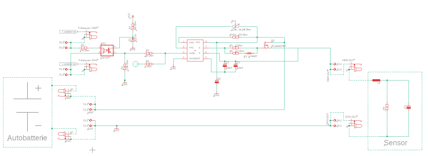

Ich bräuchte mal eure Hilfe bei einer Schaltung, welche ich entwickeln
soll. Und zwar geht es darum einen Schalter für Einschaltstromspitzen zu
entwickeln.
Hierbei soll von einem externen Signal 2,5V bis 5V  Optokoppler
(CNY17F-3) ein Gate Treiber (AUIR3200S) angesteuert werden, welcher
wiederum einen Mosfet (IRL1404) steuert der an 9-35V VCC angeschlossen
ist.

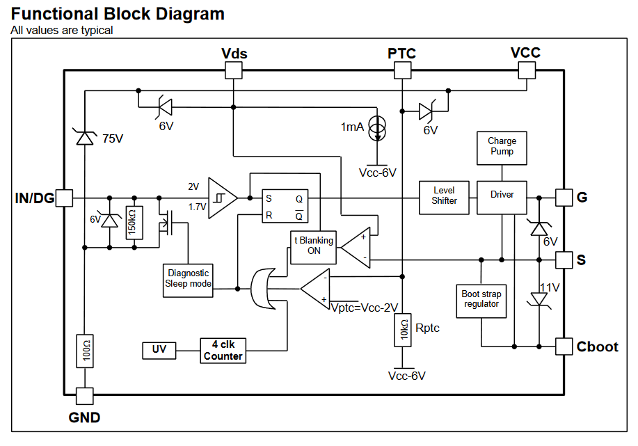

Dieser Gate Treiber verfügt über viele Eigenschaften wie z.B. einen
Stromschutz (RVDS) und einen Temperaturschutz (PTC).
Um den PTC zu berechnen ergaben sich Folgende Werte aus den
Datenblättern:
-VCC wird durch eine interne Diode auf VCC 6V geregelt.
-Die Komperatordifferenzspannung beträgt VCC-(1,5 bis 2,5V)
-Der interne widerstand RPTC kann zwischen 4k Ohm und 20k Ohm liegen.
Daraus ergaben sich Folgende Werte:
RPTC * ((VCC-(VCC-1,5/2,5))/((VCC-1,5/2,5))    4k Ohm *
(6V-(4,5V))/4,5V = 1333,33 Ohm
RPTC * ((VCC-(VCC-1,5/2,5))/((VCC-1,5/2,5))    10k Ohm * (6V-(4V))/4V =
5000 Ohm
(6V-(3,5V))/3,5V = 14285,71 Ohm
Nun ist meine Frage ob es hier für einen Passenden PTC gibt (müsste ja
ein nichtlinearer sein), oder ob man sich hierzu eine kleine Schaltung
basteln muss indem man einen PTC mit einem Potentiometer in den
Benötigten Bereich regelt.
Daten:
Optokoppler: http://www.farnell.com/datasheets/2046571.pdf
Gate Treiber:
https://www.infineon.com/dgdl/Infineon-AUIR3200S-DS-v01_01-EN.pdf?fileId=5546d462533600a4015355a82da21342
Mosfet: http://www.farnell.com/datasheets/1911596.pdf
~MFG Silas

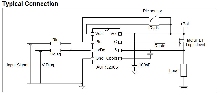

Gast #6064509
Wenn man den PTC wie im Datenblatt an VBat anschliesst, dann darf VBat
nicht von 9 bis 35V schwanken, man könnte keinen für alle
Betriebsspannungen passenden PTC Wert bestimmen.
Aber man kann den PTC von VCC nach VPTC einbauen, dann wird der
Gate-Treiber bei Überschreitung des PTC Widerstandes zwischen 1.33k und
14.285k abschalten, ein ziemlich ungenau definierter Bereich. PTC sind
aber unlinear und haben eine Temperatur ab der sie steil ihren
Widerstandswert ändern. Der Temperaturabweichung ist also kleiner.
Ein B59008-C110-A40 hat z.B. bei unter 80GradC sicher unter 1.33k und
bei über 110 GradC sicher über 14.285k (im Diagramm angelesen).
Man braucht nichts per Trimmpoti einzustellen, wenn 30 GradC
Abschalttoleranz vertretbar sind (und ggf. gibt es bessere PTC, er war
nur der erste zu dem ich ein Datenblatt fand).
