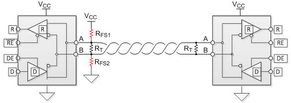

Beim MAX485 braucht man (wenn überhaupt) ja nur einmal die Widerstände
für einen definierten Buszustand auf dem gesamten Bus. (Es geht nicht um
den Busabschlusswiderstand Rt)
Beim MAX13487 mit AutoDirection Control sind im Datenblatt aber an jedem
Baustein die Widerstände eingezeichnet. Welche Größe sollten diese haben
bei z.B. 4-5 Teilnehmern? Wie errechnet man das?
Laut anderen Beispielen hätte ich 390 Ohm verwendet. Ist das nicht zu
niedrig?
wie du bereits angemerkt hast brauchst du die Widerstände beim Max485
(wenn überhaupt) ja nur einmal.
Anderer Baustein andere Situation: Der Max13487 hat eine sogenannte
"hot-swap  capability" und erlaubt auch "live insertion" und da sollte
auch bei getrennter Verbindung zum Netzwerk ein definierter Pegel
anliegen um "false transitions" zu vermeiden.
Der MAX485 erlaubt das nicht und deshalb nur einmal die Widerstände im
gesamten Netzwerk.
Für einen definierten Pegel bei getrenntem Max13487 reichen aber
Widerstände >100kOhm (und grösser) bei fehlemdem Rt locker um "false
transitions" zu vermeiden. Sie sollten den Wellenwiderstand der
Netzwerk-Leitung möglichst nicht beeinflussen.

>Pullup and Pulldown Resistors
>The pullup and pulldown resistors on the A and B lines are required for proper
operation of the device although their exact value is not critical. They function
to hold the bus in the high state (A-B > 200mV) follow- ing a low-to-high
transition. Sizing of these resistors is determined in the same way as when using
any other RS-485 driver and depends on how the line is terminat- ed and how many
nodes are on the bus. The most important factor when sizing these resistors is to
guar- antee that the idle voltage on the bus (A-B) is greater than 200mV in order
to remain compatible with stan- dard RS-485 receiver thresholds.

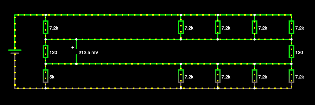

Mist. Irgendwas stimmt nicht. Jetzt hab ich überall so wie im
Simulationsbild 5k drin und am Anfang und am Ende 120 Ohm. Im
Ruhezustand sind aber nur 154 mV Differenz..
Wenn ich den letzten Busteilnehmer mit dem Busabschluss abstecke sind es
214 mV.
Also doch lieber 1k nehmen. Damit funktioniert es dann auch bei nur 2
Teilnehmern.
Was spricht dagegen beim Master (Hauptgerät) 1k einzusetzen und bei den
Slaves 4,7k?
Stefan schrieb:
> In diesem speziellen Fall sind wegen der "hot-swap  capability" und
> "live insertion" des MAX13487 zusätzlich sehr hohe Widerstände an den
> Teilnehmern sinnvoll.
Ja, aber nicht an jedem Teilnehmer 1/5 des Gesamtleitwertes, wie hier
gezeigt.
Stefan B. schrieb:
> Habs erst ausgerechnet, dann simuliert. Also für 5 Teilnehmer höchstens
> 7.2k.
Hochohmige Pull-Up/Down Widerstände an den Teilnehmern sind ok, aber die
eigentlichen Biaswiderstände und die Abschlüsse bleiben auf dem Bus.
