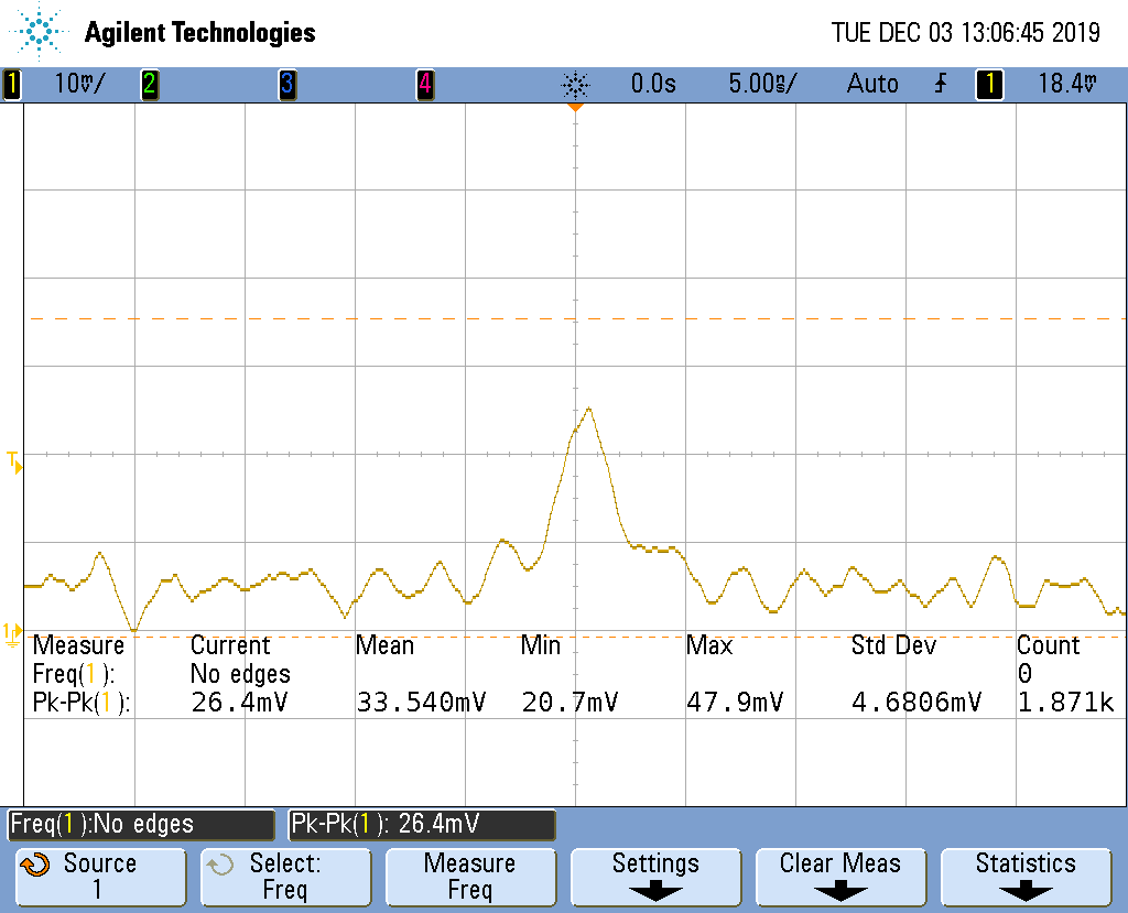

ich habe ein Problem mit der Signalstärke eines Photodetektors.
Der Detektor wird in einem Experiment zur Laserdistanzmessung
eingesetzt.
Der bereits im Detektor integrierte Transimpedanzverstärker kommt ab
bestimmten Distanzen an seine Grenzen,
daher die Frage, ob es die Möglichkeit gibt aus diesem Signal noch ein
stabiles und rauscharmes 2Volt Signal herauszubekommen?
Kann ich da einen VGA dahinter setzen oder muss ich mich mit meinem 26mV
Signal und ca. 5ns Pulsweite in einer ganz anderen Kategorie
bewegen(zusätzliche Filter, etc...)?
Das Ziel ist, wenn es überhaupt möglich ist, dass das nachher alles auf
eine Platine kommt und per BNC/SMA an den Detektor angeschlossen wird.
Bin noch totaler Neuling in Sachen Signalverarbeitung und für jede Hilfe
dankbar!
Detektor--->Filter--->VGA--->Pulserfassung(TDC)
Im Anhang ist das Signal.
Detektor: Thorlabs APD430A2
Link:
https://www.thorlabs.com/newgrouppage9.cfm?objectgroup_id=6686#9243
es ist der APD430A2 400MHz.
Der kleine Peak ist definitiv der Puls oder was davon noch übrig
geblieben ist. Geht fast im Rauschen unter.
Datenblatt im Anhang
ah, sorry, verlesen -- hab den 440 und den 430 verwechselt. ;)
Aber schau mal in die Tabelle: "Minimum NEP" ist mit 0.15 pW / sqrt(Hz)
angegeben. Bei voller Bandbreite erwartest du also ein RMS voltage noise
von
0.15e-12*5e5*sqrt(400e6) = 1.5 mV.
Das passt ganz gut zu dem Screenshot, denke ich. Wird nicht besser mit
diesem Detektor.
Viele Grüße,
Sven
Ich denke schon.
Die Frage ist ja, ob das SNR in deinem Screenshot durch etwas anderes
limitiert ist als durch das Rauschen des Detektors. Sprich, gibt es eine
Rauschquelle, die erst nachdem das Signal den Detektor verlässt
hinzukommt? Das könnte z.B. Einkopplung von Störsignalen oder Rauschen
des Oszis sein.
Das ist aber vermutlich nicht so, weil das Rauschen im Bild schon ganz
gut zu der Datenblattangabe für das Rauschen des Detektors passt.
Ich denke, für genaue, empfindliche Entfernungsbestimmung mit Pulsen
muss man sich eher nach einem Photomultiplier umschauen. Die genügend
empfindlichen PDs oder APDs sind tendentiell zu langsam.
Du musst das Signal durch Repetition aus dem Rauschen raus holen. Das
signal waechst mit der Nummer der Additionen, das Rauschen nur mit der
Wurzel daraus. Bedeutet mit 10k Additionen erreichst du eine
Verbesserung von 100 im Signal-to-noise.

Nachtrag: Mh, oder auch nicht. Ein Überschlag zeigt, dass 20 mV mit Gain
5*10^5 für 10 ns nur 1071 Photonen bei 532 nm sind. Dafür sieht die
Pulsform ganz ok aus. Sprich: besser wird's eh nicht.
