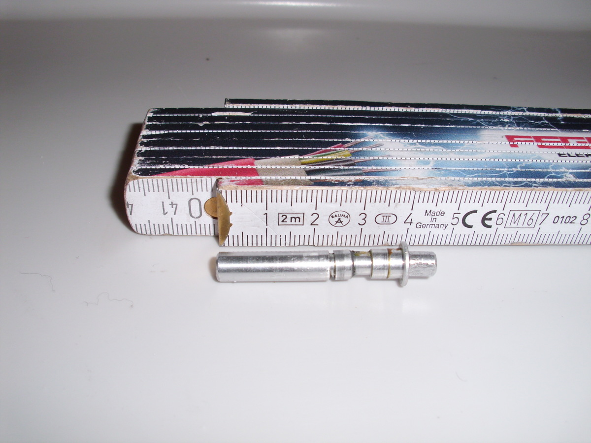

Guten Abend,
ich suche,natürlich gegen Bezahlung,einen Drehbankbesitzer der mir diese
Achse neu drehen kann. Ich würde die Originalachse per Post zuschicken.
Material ist Laienhaft ausgedrückt "Alu" Durchmesser 6mm.
Wenn es bis Jahresende klappt wäre toll,ich richte mich aber nach Euch.
Dies ist eine Achse eines Drehencoders vom Yaesu FRG-8800.
Peter

Hallo Jörg,
tja, so ist es wenn Laien Dinge beschreiben mit denen sie sonst nichts
zu tun haben.
Der "Kragen" ist 9mm und dieser verhindert das die Welle durch das Lager
rutscht, Foto anbei. Lager schicke ich auch mit.
Material, auch für das Lager, kaufe ich gerne wenn Du mir sagst welches.
Schon mal vorab vielen Dank; und alles weitere dann per PN ?
73, Peter (only SWL)

Die Teile sind gestern angekommen. Übrigens eine nette Idee, da noch
einen "Bewacher" in violetter Alufolie mit rein zu tun.
Auf dem Foto habe ich leider nicht erkannt, dass in dem kurzen Stummel
direkt hinter dem Bund noch ein Einstich von 0,5mm Breite ist. Wenn
diese Nut benötigt wird muss ich mir erst ein passendes Werkzeug
schleifen.
Der Durchmesser des Stummels ist mit 5,2mm noch ganz gut messbar, die
Abflachungen wegen Werkzeugspuren aber nicht mehr so recht - könnte
irgendwas um die 4,3mm sein. Da das vermutlich eine Mitnehmerfläche ist,
sollte die schon recht eng toleriert sein.
Die Tasche für das Fettreservoir und der 1mm Einstich für den
Sicherungsring sind ja gut reproduzierbar.

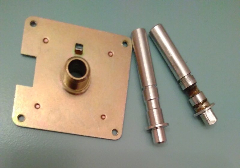

Sooo, die verbogene Welle hat inzwischen ein Schwesterchen bekommen.
Ich habe leider kein Datenblatt eines Drehgebers gefunden zu dem der
Wellenstummel passen könnte.
Durchmesser scheint aber eher knapp über 5mm zu sein und über die (noch
fehlenden) Abflachungen gemessen wohl 4mm.

Hallo Dieter,
hab eben mit dem Messschieber noch mal nachgemessen:
an den abgeflachten Seiten hat der Wellenstummel einen Dia=4,2mm, das
Wellenstummelende =5,2mm.
Dann man gute Nacht und vielen Dank vorab für Deine Arbeit.
Peter

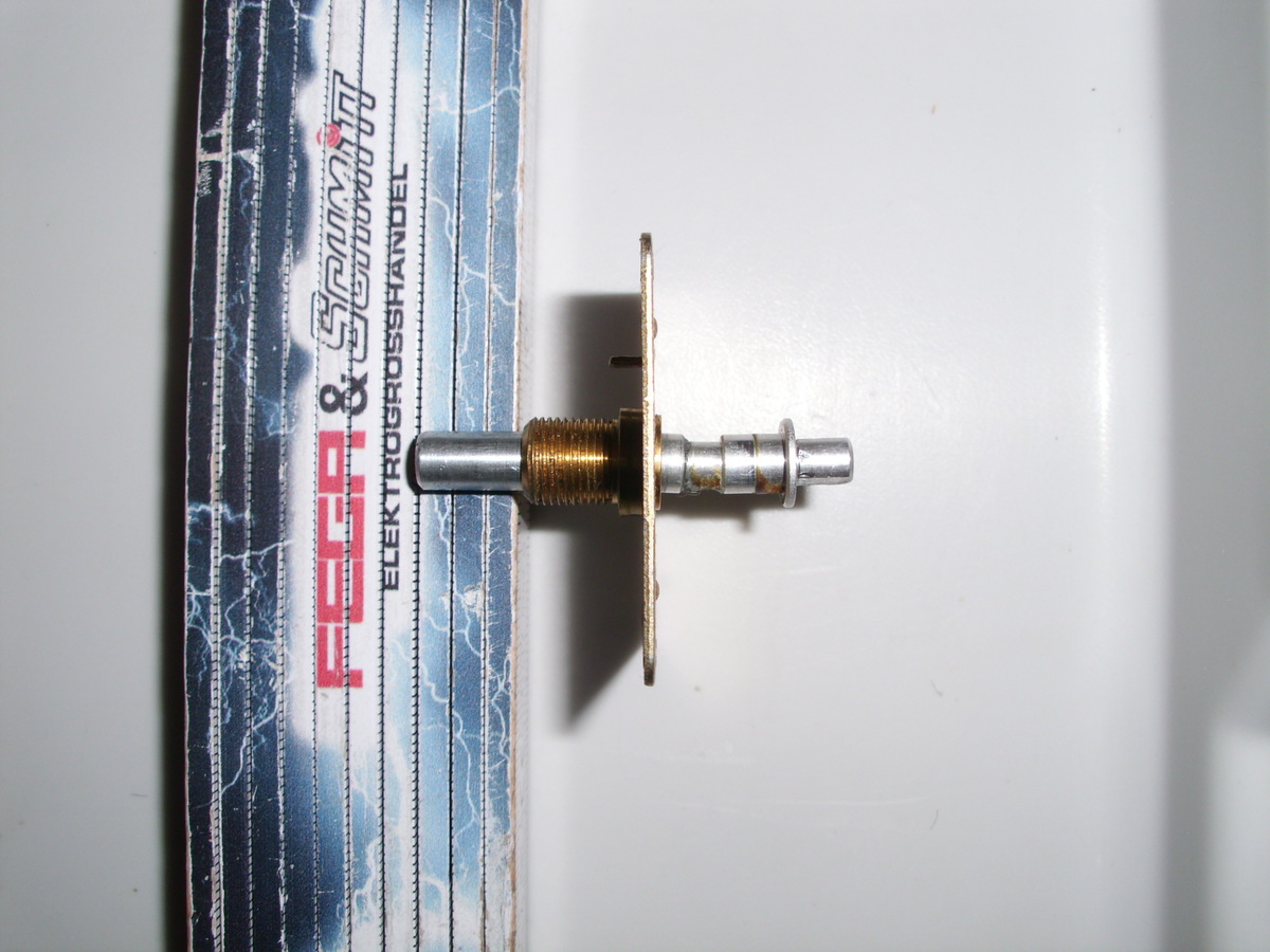

Hallo Dieter,
die Achse ist Heute angekommen und ist schon eingebaut, passt
einwandfrei.
Tolle Arbeit von Dir und dafür nochmals tausend Dank.
