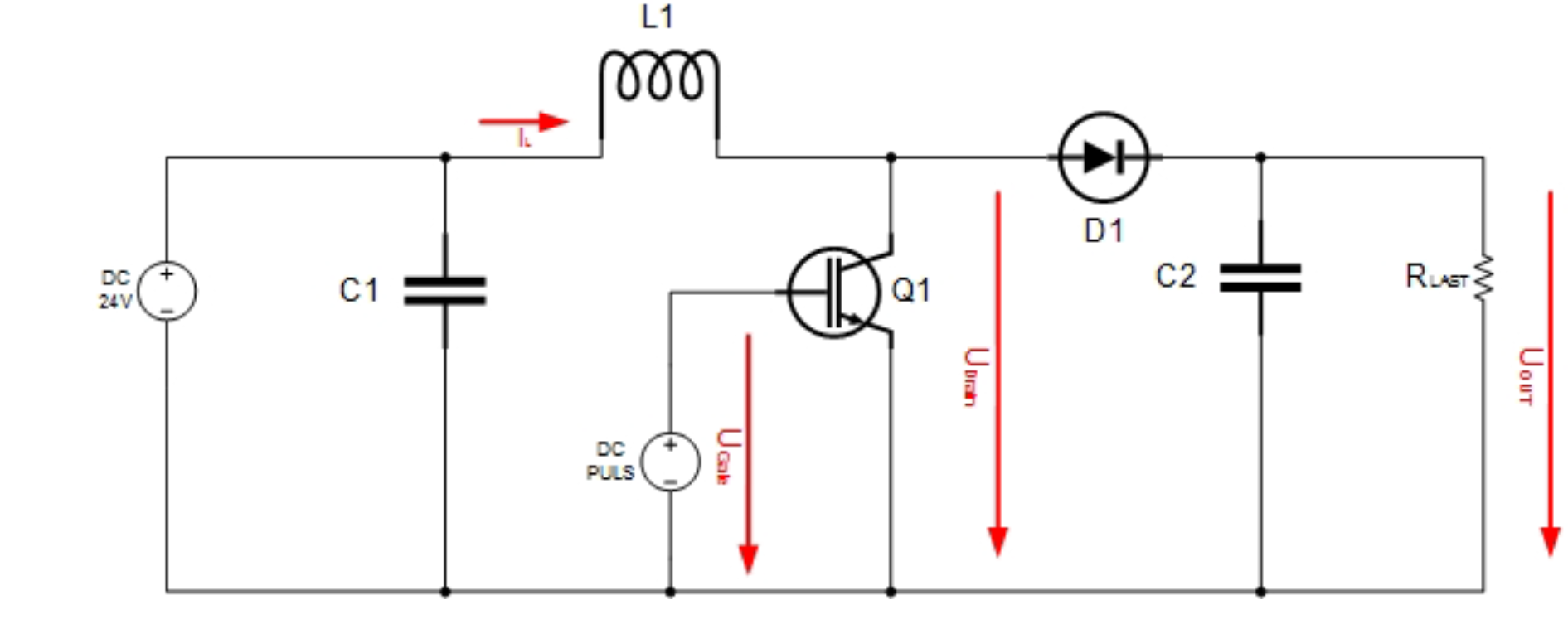

Boost Converter
ja
Spule und Schaltfrequenz müssen aufeinander abgestimmt sein. Es ist
wichtig, dass der Transistor nicht zu lange ein schaltet, weil sonst die
Spule in die Sättigung gerät. Der Strom geht dann in Richtung unendlich
währen die Spule keine Energie mehr aufnehmen kann. Der Transistor muss
auch lange genug aus schalten, damit die Spule ihre Energie in den
Kondensator umladen kann.
In der Praxis stimmt das mit der Abstimmung natürlich, aber in der
reinsten Theorie (etwas das Äquivalent eines reibungslosen Vakuums in
der Physik) ist die Schaltfrequenz (bei kontinuierlichem Betrieb) egal.
Einzig das Tastverhältnis bestimmt dort die Übersetzung von
Spannung/Strom.
In einer primitiven Simulation (danach sieht das hier ja aus) dürfte
v.A. die simulierte Umschaltzeit des Transistors den Ausschlag geben.
In einem realen Aufbau kommen dann noch Leitungsinduktivitäten,
Diodenschaltzeiten (besonders fies für die EMV) und andere spaßige
Effekte dazu.
