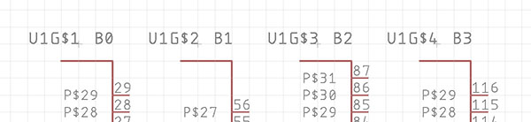

Ich habe ein IC mit über 100 Pins, welches ich zerlegen (Symbol) will.
U1, U2... usw. soll vom System vergeben werden (Prefix + Nummer).
B0, B1 ist eine Bezeichnung von mir und soll auch so bleiben (Text).
Wie bekomme ich G$1, G$2... usw. weg?
Wie kann ich diese Symbole einfach auf mehrere Seiten verteilen?
LG,
Richard

Um welchen Teil des Bauelementes es sich handelt hast Du doch schon mit
Deinen Bezeichnungen vergebenen, d.h. dafür wird vom System kein
zusätzlicher Prefix vergeben.
Du machst für jeden Part ein Symbol mit dem >NAME Attribut. Dann baust
Du das Ganze als Device zusammen, wobei die einezelnen Parts die
Bezeichnungen G$1, G$2 ... usw. bekommen. Jetzt definierst Du für jedes
Objekt einen Namen. In DEinem Fall B1, B2 usw. Die G$.. verschwinden
jetzt. Dann legst Du nur noch den Präfix fest und mit dem Addlevel
bestimmst Du wie die Teile beim Zeichnen des Schaltplanes hinzugefügt
werden.
Die Parts heißen dann IC1 B1, IC1 B2 und so weiter. Beim nächsten IC
dann halt IC2 B1 .... . Damit sind die Bauelemente eigentlich eindeutig
definiert.

vorab: die eagle-Nomenklatur ist "Gate" für eins dieser von dir
genannten Symbole. Das gesamte Device ist also aus mehreren Gates
zusammengesetzt.
Frage 1: Wie bekomme ich G$1, G$2... usw. weg?
ganz weg - gar nicht. Aber du kannst es umbenennen. Dazu in der
Bibliothek im devicemodus (in dem Fenster, in dem du mehrere Symbole zu
einem device arrangiert hast) mit dem "NAME"-Befeh auf jedes Symbol
klicken, dann kann jedes Symbol einen eigenen Namen bekommen.
bei Mikrocontrollern bei uns zum Beispiel:
_common (alle Vcc/GND/Clock/Jtag-Pins)
_PortA
_PortB usw.
Frage 2: Wie kann ich diese Symbole einfach auf mehrere Seiten
verteilen?
mehrere Möglichkeiten:
a) wenn die Gates noch auf keiner schematic-Seite stehen:
   - gewünschte schematic-Seite aufschlagen, "invoke IC1" eintippen, aus
der erscheinenden Liste Gate auswählen und im schematic ablegen
b) wenn die Gates schon auf einer schematic-Seite stehen:
   - Gate löschen, dann weiter wie bei a)
c) wenn die Gates schon auf einer schematic-Seite stehen:
   - GROUP-befehl, Gruppe um die Gates ziehen, die woanders hinsollen,
MOVE-Befehl, mit CTRL+rechte Maustaste die ganze Gruppe bewegen, -->
Gruppe hängt jetzt am Mauszeiger --> mit Mauszeiger nach links in die
Miniatur-Fenster-Ansicht und dort auf die schematic-Seite klicken, wo
die Gruppe hinsoll --> Eagle öffnet diese Schematic-Seite und nimmt
dabei die Gruppe am Mauszeiger hängend mit --> Gruppe ablegen
Ich nehme je nach Anwendungsfall b) oder c).
Wenn es nur ein einzelnes Gatter ohne irgendwas ist --> b)
Wenn es an dem Gatter schon Leitungsstummel oder Entstörkondensatoren
oder sonstwas dranhängt --> c)
Maik

Das ging jetzt aber schnell.
Zeno schrieb:
> Dann baust Du das Ganze als Device zusammen, wobei die
> einezelnen Parts die Bezeichnungen G$1, G$2 ... usw. bekommen.
> Jetzt definierst Du für jedes Objekt einen Namen.
Das wars. Danke. Auf "im Device umzubenennen" wäre ich jetzt nicht
gekommen.
"invoke IC1" Selten benutzt und vergessen.
Danke an alle :)
