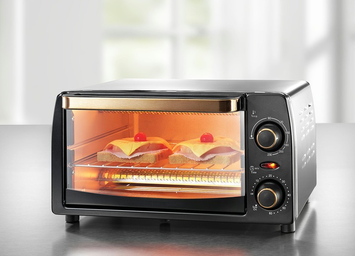

Rainer V. schrieb: > Und der Begriff "Schmelzofen" im Titel läßt mich auch wieder schwer > zweifeln, dass der TO überhaupt weiss, worüber er redet! Vielleicht schmelzt er Analogkäse. Stefan F. schrieb: > Vielleicht schmelzt er Analogkäse. Jetzt muß aber sofort der Sicherheitshinweis kommen, dass Microwelle keinesfalls zum Anlassen von Stahl geeignet ist!! Obwohl es keine Temperaturmessung gibt. Komisch... Gruß Rainer
#6065583
Rainer V. schrieb: > Jetzt muß aber sofort der Sicherheitshinweis kommen, dass Microwelle Das ist keine Mikrowelle, sondern ein Mini-Ofen. > Obwohl es keine Temperaturmessung gibt. Komisch... Tja, der abgebildete hat das sogar und kostet (bei Bader) nur 50€. Paule, Bademeister schrieb: > Benni, es tut mir leid, daß sie dich hier gleich wieder dumm anmachen > müssen. Du verstehst sicher: das sind alles Nerds, die jede sich nur > bietende Chance nutzen wollen, ihr Halbwissen zu präsentieren. 99% aller > Leute sagen zu deinem Vorhaben "regeln", auch wenn es eigentlich keine > Regelung ist. Ich hoffe der Benni entwickelt die Herz-Lungen-Maschine für deine nächste OP! Mal sehen ob du dann immer noch so wohlwollend bist. Stefan F. schrieb: > Das ist keine Mikrowelle, sondern ein Mini-Ofen. OK, habe ich nicht geschnallt. Und wie lange müßte ein effer, geschmiedeter Kreuzmeissel da wohl drinliegen, bis er rotglühend ist? Solange der TO nichts weiteres sagt, ist alles für die berühmte Katz!! Gruß Rainer
#6065623
Rainer V. schrieb: > Stefan F. schrieb: >> Das ist keine Mikrowelle, sondern ein Mini-Ofen. > > OK, habe ich nicht geschnallt. Und wie lange müßte ein effer, > geschmiedeter Kreuzmeissel da wohl drinliegen, bis er rotglühend ist? Vermutlich sehr lange, wenn oder Ofen bis dahin nicht kaputt gegangen ist...

#6065948
Was den Kleinwagen angeht: Die 2kW hielt ich für einen Tippfehler. Ich ging von mindestens 20kW aus. Mit einem 2kW Ofen bringe ich lediglich Käse zum schmelzen.
#6066075
Stefan F. schrieb: > Mit einem 2kW Ofen bringe ich lediglich > Käse zum schmelzen. Stefan F. schrieb: > Mit einem 2kW Ofen bringe ich lediglich > Käse zum schmelzen. zinn schafft man damit ohne probleme zum schmelzen zu bringen. und es kommt ja auch auf die größe der zu erhitzenden werkstücke an. Welcher Temperaturbereich muß es denn sein? Wenn man über die 300Grad hinausgeht, die man an der Anlassfarbe noch ablesen kann, dann muß man schon speziellen Stahl haben. Einfaches Zeug kann auch ein normaler Backofen.
