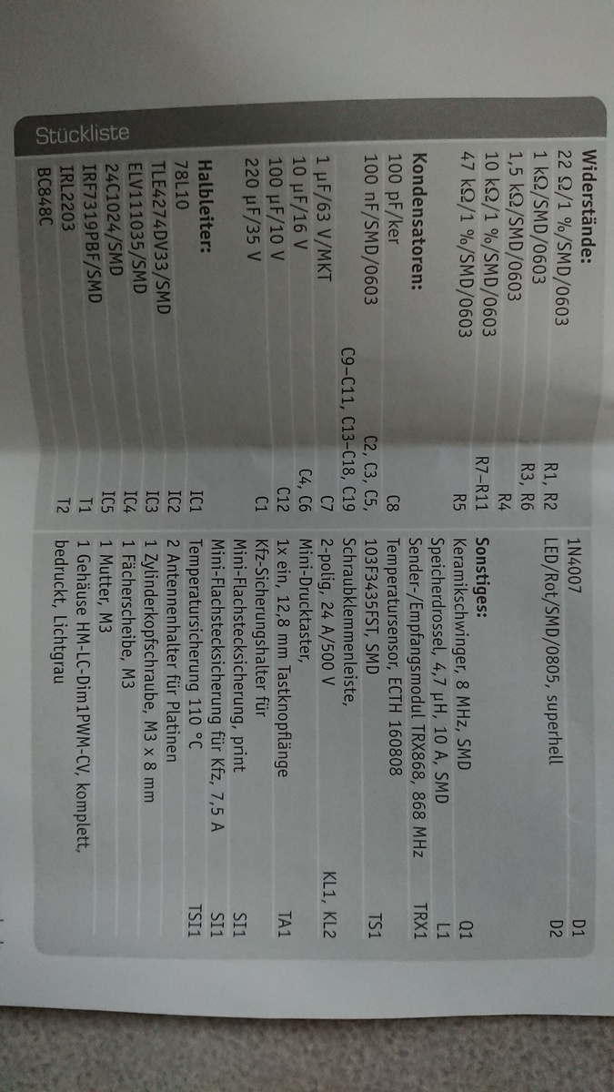

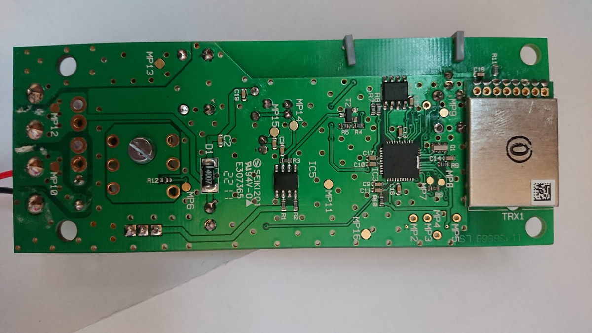

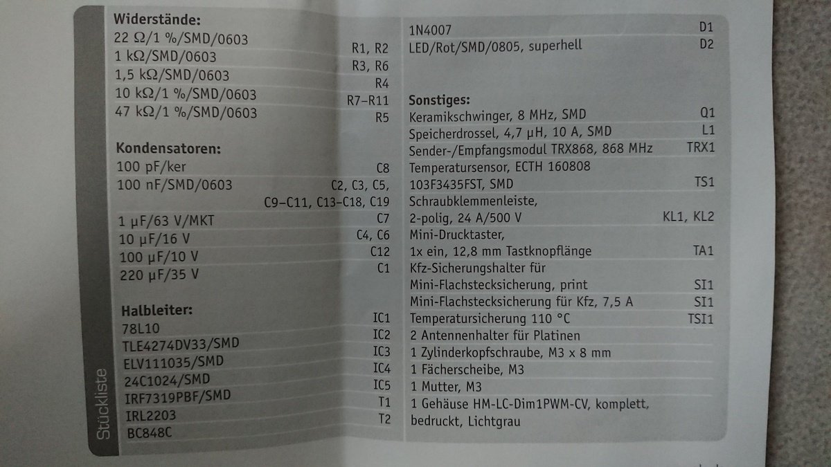

Jedenfalls Bauteil IC2 (TLE4274DV33/smd) wird nun recht schnell sehr
heiß und der Dimmer blinkt einen Fehlercode aus.
Über Fehlercodes lässt sich nicht sooo einfach recherchieren, aber was
ich so rausbekommen habe, könnte das Problem sein das "Internes EEPROM
defekt".
Kann ich hier etwas reparieren? Der Dimmer war ein Bausatz zum selbst
zusammen Löten.
Im Anhang drei Fotos!

So lange dünne Leitung und ein unbekanntes Netzteil, ich könnte mir
vorstellen, das es allergisch auf die Strompulse des Dimmers reagiert.
Ein Sack voll Elkos direkt am Dimmer wäre m.E. das mindeste.
Das "heiße" Teil dürfte IC2 sein, und wenn der warm wird an so einer
Schaltung, dann ist mehr kaputt als nur ein EEPROM.
Ein Spannungsregler auf 3,3V kann an 24V mit etwas Last durchaus warm
werden, aber in der Schaltung ist nix groß verbrauchendes, also ist
alles wo der Finger merkt das die Temperatur wesentlich über Umgebung
ist zu viel.
Bleiben die 3,3V stabil?
6m bei 5W/m sind eine Schrottangabe.
Miss den Strom.

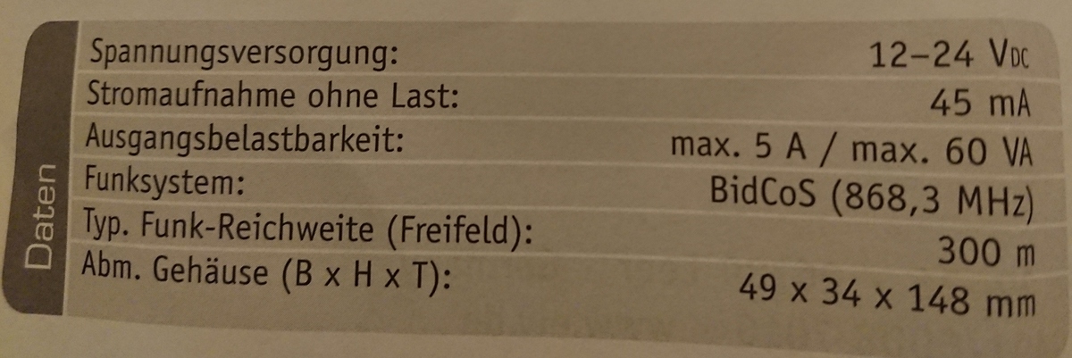

Angenommen die Angabe stimmt: Kann der Dimmer 2A? Kann das Netzteil 2A?

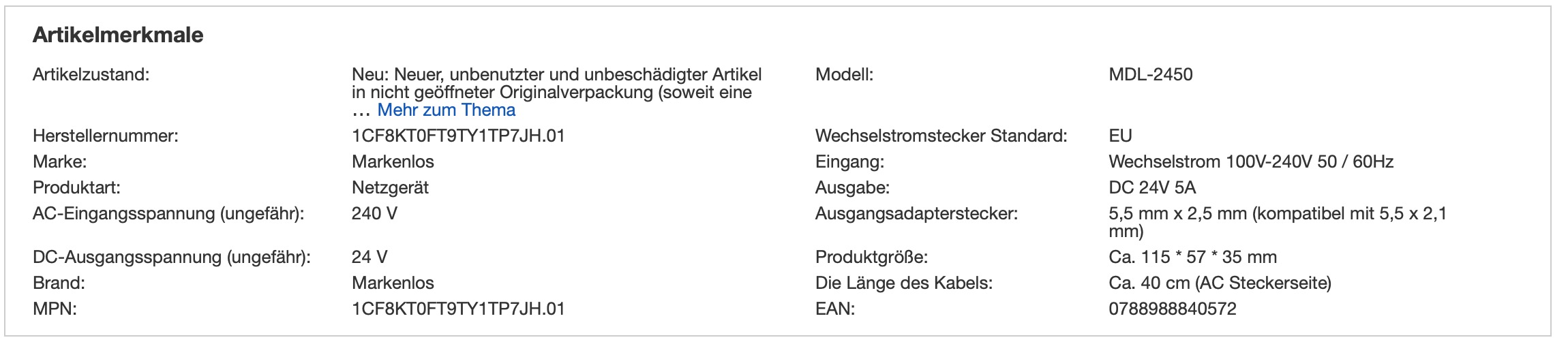

Der Dimmer hat die Technischen Daten, siehe Bild. Das Netzteil ist
(ebenfalls) mit 5Ampere angegeben
#6065695
400mA reicht aber nicht für einen 3m-Streifen, geschweige denn für
beide, trotz reduzierter Spannung.
